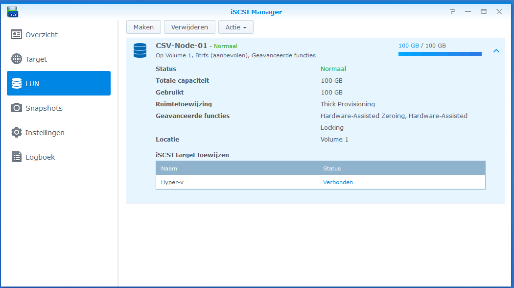

Mijn vraag

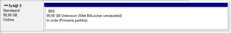

Binnen mijn thuislab gebruik ik een synology nas waarop ik een iscsi target en lun heb aangemaakt. Dit werkt allemaal prima en de performance zijn perfect. Deze target heb ik in Windows 10 via de iscsi target-initiator gekoppeld en via schijfbeheer een letter gegeven. Ik kan dan ook lezen en schrijven naar het target.

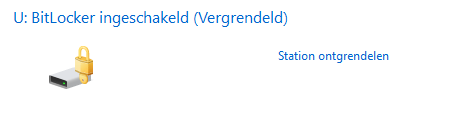

Echter zodra ik mijn desktop afsluit en vervolgens weer aanzet dan connect de iscsi target maar geeft Windows 10 aan dat deze gelockt is door bitlocker. Dit is vreemd want ik gebruik helemaal geen bitlocker op mijn desktop.
iscsi
bitlocker
Als ik via powershell een manage-bde -status doe dan zie ik dat het target inderdaad gelockt is.
Volume U: [Label Unknown]
[Data Volume]
    BitLocker Version:    2.0
    Conversion Status:    Unknown
    Percentage Encrypted: Unknown%
    Encryption Method:    AES 256
    Protection Status:    Unknown
    Lock Status:          Locked
    Identification Field: Unknown
    Automatic Unlock:     Disabled
    Key Protectors:
        Numerical Password
        External Key
Aangezien ik dit niet zelf heb gedaan maar windows onderwater iets doet kan ik hem niet unlocken want ik heb geen key. Wel kan ik hem formateren maar dan ben ik iedere keer mijn data kwijt :/

Net zelf even geprobeerd te rebooten na het aanmaken van een 100 GB LUN met een prive Windows 10 Pro 1903 build 18362.418 op een DS1512+ met DSM 6.2.2-24922 Update 3. Geen corruptie of Bitlocker melding.
Target zonder wachtwoord, geen speciale checksums, verder als jouw plaatje.
Niks spannends te zien in LogCenter of iSCSI manager . Status van de LUN is 'Healthy' op de Overzichts pagina.
