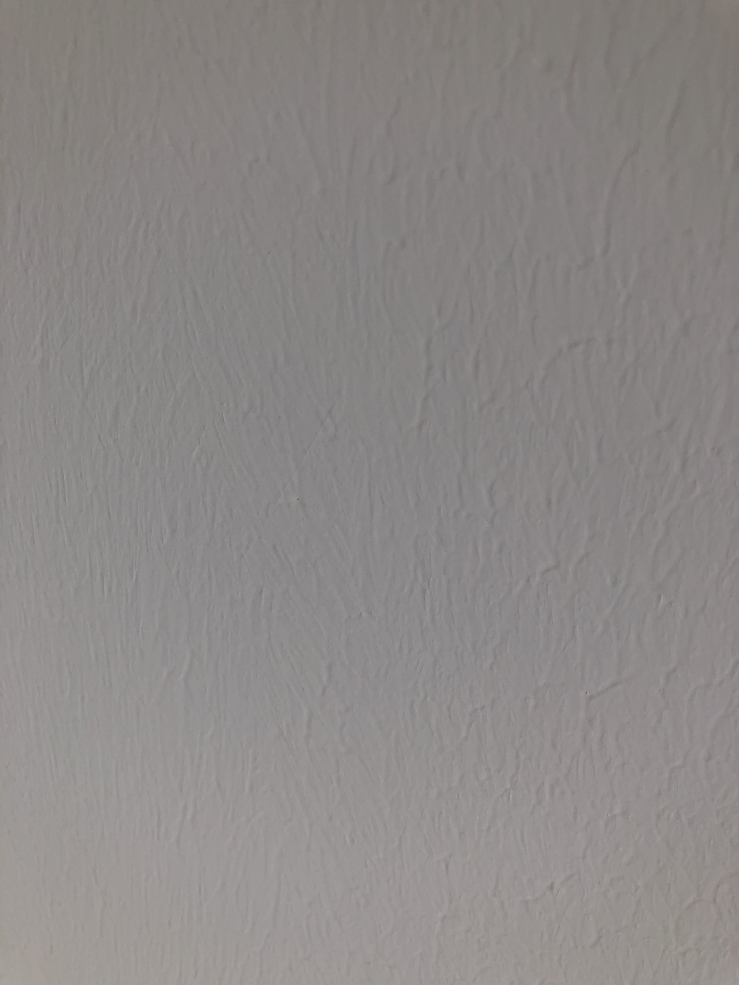

Voor onze pas gestucte muren hebben we een schilder ingeschakeld die het geheel netjes zou schilderen. Nu ziet het er op een afstandje prima uit, maar van dichtbij zijn wij eigenlijk niet tevreden. We hadden verwacht dat de verf strak en glad op de muur zou zitten, maar zien helaas een vorm van structuur.
Ik heb de schilderen hierop aangesproken, en hij geeft aan dat het door de latex(sigma)kan komen, omdat het wat dikker is zou het moeilijk glad te krijgen zijn. Ik vermoed dat het aan de roller ligt.
De vraag is eigenlijk of we hiermee genoegen moeten nemen? Wat vinden jullie ervan?
Afbeeldingslocatie: https://tweakers.net/ext/f/TLo3KdTfb2XyXx4ZebzWxbRp/thumb.jpg

Broddelwerk, plain and simple. Veel te haastig gedaan.

Ik heb latex (afwasbaar) op een glad gestucte muur, dat is een biljartlaken. Als het zo was als dit had ik het niet geaccepteerd.

Latex te dik, dan had hij het dunner moeten maken. Daar is het toch een prof voor? Dit is pruts werk. Heeft hij de verf zelf geleverd dan had hij dit ook kunnen weten. Niet accepteren dus.

Had ie een structuurroller? Dit moet gewoon hartstikke glad zijn.

Klinkt inderdaad als de verkeerde roller. Ik heb ook een andere roller gekocht toen het bij mij er zo uit zag.

Verkeerde roller en te dik opgezet. Te snel afgeraffeld. Als amateur doe ik het beter.

Als je het super strak wil hebben zou je in vervolg ook over kunnen denken om het te laten spuiten.
Dit ziet er overigens niet uit, tenzij je voor de jaren 70 looks ging ;)

Bedankt voor de reacties! Dan had ik hoogstwaarschijnlijk gelijk.
Valt dit nog te corrigeren?

Valt wel te corrigeren. Je kunt het glad schuren met een schuurmachine (zorg wel voor een stofzuiger eraan).
Jeetje, het is toch ongelofelijk dat "vakmensen" soms minder goed resultaat leveren dan de gemiddelde amateur. Zoals al eerder door iemand gezegd, ik kan het beter.

Je moet ook even meenemen dat de meeste mensen iets laten doen door de goedkoopste offerte. Je mag dan ook het slechtste werk verwachten lijkt mij. Als je meer betaald, krijg je 9/10 keer ook beter werk geleverd.
Over het schilderwerk, dat ligt 100% aan de roller die is gebruikt. Ik heb het bij mij ook zo op de muur zitten, maar dat was bij mij dan ook wel de bedoeling.
Als van tevoren niet afgesproken is dat het perfect glad moet, dan is dit wel normaal om als werk af te leveren.

Ik had nog nooit latex gebruikt en zelfs bij mij is het bijna perfect glad op een paar stukjes rond de stopcontacten na. Dit ziet er net uit of er zit een laag behang onder ?

Aan de andere kant mag je van iemand die zich "schilder" noemt, kan schilderen. En beter dan de gemiddelde amateur.
Dit is een jaren '70 look, zeker geen strakke muur
