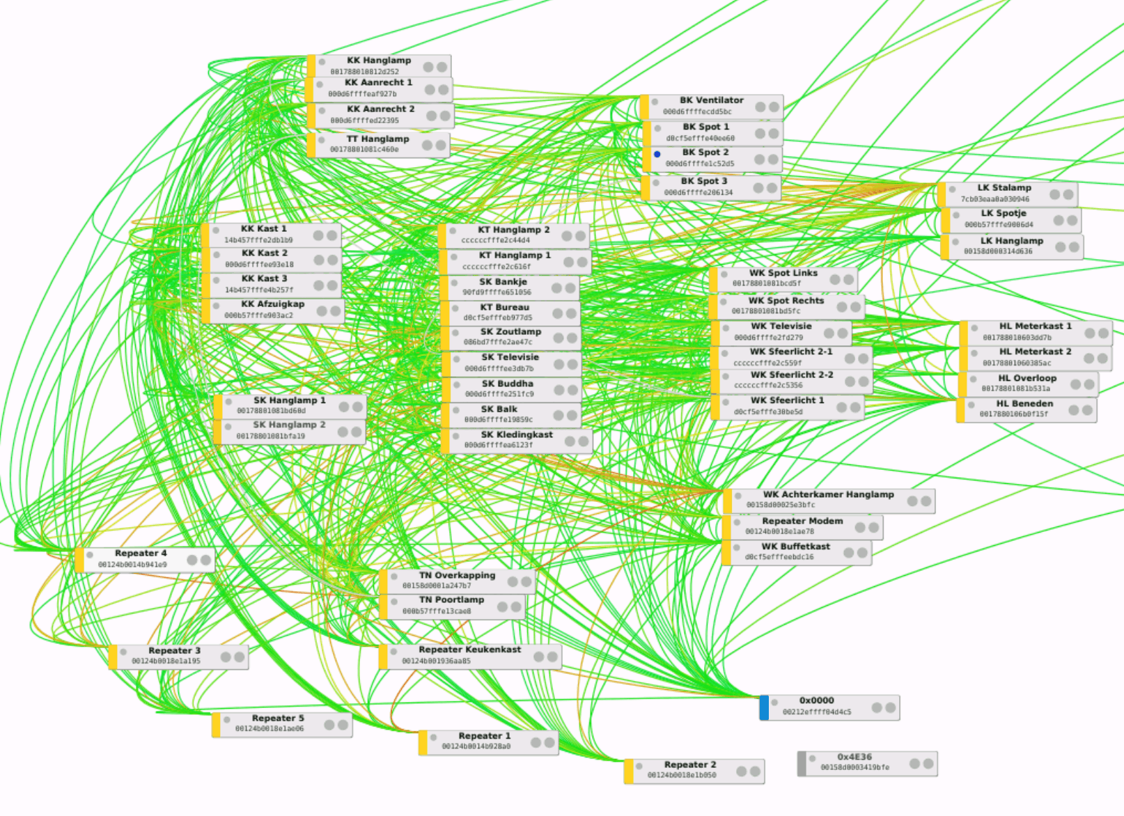

In principe werkt elk powered device wel als router. Ik gebruik een mix van Tradfri/Hue lampen & switches en gemodde CC2531-sticks, werkt allemaal prima :-)
Afbeeldingslocatie: https://tweakers.net/ext/f/tHLkb9KiiA41tDlsMbPsuLwa/thumb.png
