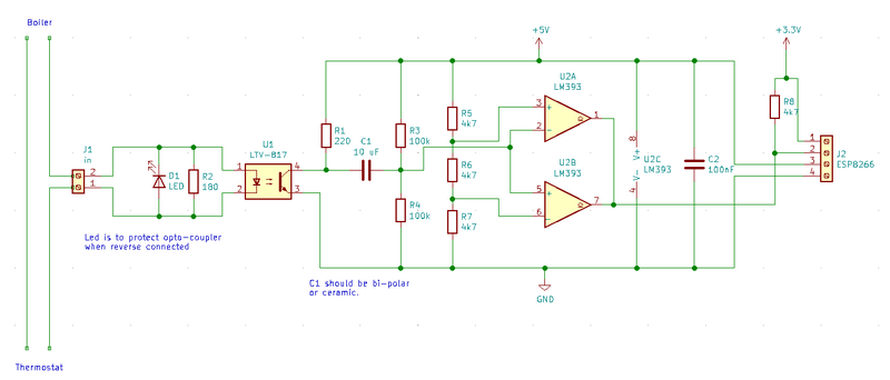

@ranjo Misschien ten overvloede, maar de interface is gewoon aangesloten op de twee draadjes naar de thermostaat ?
Van het stukje signalering kan ik niet echt chocola maken.
Als je met de oscilloscoop wil kijken; Ik heb in de wiki een plaatje van een scoop beeld staan staan:https://github.com/Victor...iki/How-the-iRT-bus-works Ik weet niet zeker of de onderdeelnummers van mijn schemaatje op: https://github.com/Victor-Mo/IRT-ESP overeenkomen met de BBQKees interface.
Ik begin meestal met even met meten na de twee ontstoor spoeltjes L1 en L2 afhankelijk van de polariteit van de aansluitdraden zal er op 1 van de 2 een signaal zichtbaar moeten zijn. Daarna het punt tussen D3 en R13.
Aan de 'achterkant' van C4 en C5, richting de opamp, staat het signaal wat richting de comparator gaat. Hier staat het detectieniveau en de puls. Als je een twee kanaals scope heb kan je dan precies zien waar beide signalen 'snijden' en of het detectie niveau te hoog of laag is. Ook de uitgang van de opamp is interessant (signaal kant van R7).
Schroom niet om wat plaatjes te posten !

Ik heb een alternatief circuit gemaakt voor het uitlezen van mijn Nefit Ecomline wat in serie staat met (dus aan de datacommunicatie terminals) ipv parallel over de thermostaat. Zie hier
Afbeeldingslocatie: https://tweakers.net/i/oydeKdoQc2VNH_PaRQPFOvavktc=/800x/filters:strip_exif()/f/image/9QZuUeQMeezn8go7mhce0b3X.png?f=fotoalbum_large
Gezien dat de interface stroomgestuurd is heeft de thermostaat hier geen last van, en er hoeft ook niet met mega-ohms gegoocheld te worden ;)

Dat is 1 van de redenen dat ik met een nieuwe interface was was begonnen. Dit is wat ik op dit moment heb:
Afbeeldingslocatie: https://tweakers.net/i/l5TY4HggrmU9y5u1zoS0Fy_2Ewc=/800x/filters:strip_exif()/f/image/Vw3s0QHtiSZO6gRXhHKb0cVR.png?f=fotoalbum_large
Ik moet het schemaatje nog na lopen hoe goed het na te bouwen ivm de toleranties in de verschillende componenten.
Maar dit zou samen moeten werken met de handterminal. Ik vermoed dat de handterminal adres 0 gebruikt, maar dat gaan we zien.
De handterminal laat niet heel veel meer zien, ik heb even twee plaatjes toegevoegd:

@Victor_M Mooi circuit! Optische scheiding is wel luxe. Kwa toleranties zit het wel goed zo te zien. Voltage drop is ongeveer gelijk aan 47Ω dus dat zal ook geen problemen geven.
Je zou je +5V nog kunnen elimineren en gewoon op de 3V3 van de ESP kunnen draaien.
Blijft de thermostaat wel werken als je de terminal aansluit?
