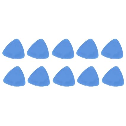

Scherm loshalen is niet zo lastig, je moet alleen wel voorzichtig zijn omdat alles aan elkaar geklikt zit met dun plastic.
1: Verwijder de schoefjes (indien aanwezig) zitten normaal onder rubberen dopjes op de hoeken.
2: De plastic rand aan de voorkant zit vastgeklikt en kan je voorzichtig losklikken. Probeer met een dun plastic voorwerp voorzichtig achter de rand te komen om deze los te klikken.
Afbeeldingslocatie: https://images-na.ssl-images-amazon.com/images/I/51EhUXXOW4L._SX425_.jpg
