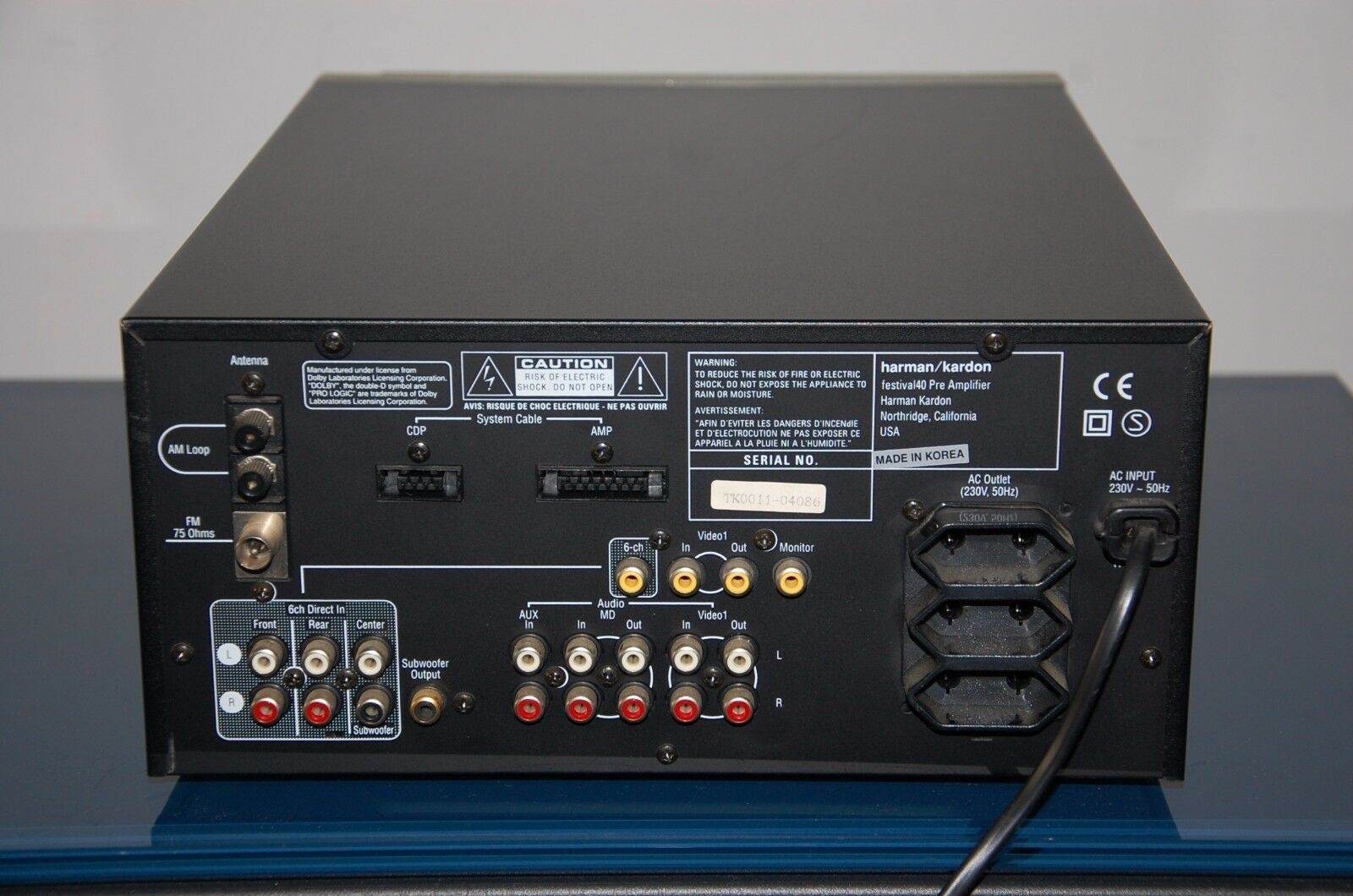

@Wintervacht, die festival 40 lijkt idd alleen maar pre-outs te hebben. Daar kun je geen passieve speakers/subwoofer op aansluiten (correct me if i'm wrong)
Afbeeldingslocatie: https://tweakers.net/ext/f/w8TeOFMDyL2Qc3zUBAvFe3Id/thumb.jpg

Hulleman schreef op dinsdag 8 oktober 2019 @ 14:01:
Een autosub is gemaakt om in een kofferbak te liggen en niet in een woonkamer. Een autosub heeft de kofferbak nodig om voldoende gain te genereren. Is in een woonkamer niet te doen.
Wat je nu hebt is een foto van de voorversterker, waar een groot deel op gebaseerd is inderdaad :p
Het is onderdeel van een tower setup met de eindtrap als losse eindversterker die er onder hoort, waar dus alleen uitgangen zijn voor fronts, rears en een center, maar geen sub.

Wintervacht schreef op dinsdag 8 oktober 2019 @ 13:44:
Paar dingetjes: Ik neem aan dat je de Festival 40 hebt want een 49 kan ik niet vinden en als dat het geval is: die is niet geschikt voor een passieve sub.
Wat jij links en rechts noemt zijn 2 aparte poorten. Eentje is input, de andere output.
Subwoofer outputs zijn meestal mono, want je hebt maar 1 speaker. De poort die in het vakje '6Ch Direct In' ligt, is zoals de naam vermoed een input, geen output.
De poort ernaast is gelabeld 'Subwoofer output'. Dit is echter mono i.p.v. stereo, wat doet vermoeden dat het om een pre-out gaat. Dus een mono-tulp stekker om naar een actieve sub te gaan.
Het gaat hier dan om de voorversterker.
De eindtrap geeft ook alleen speaker terminals voor front stereo, rear stereo en een center speaker.
De subwoofer dient dus actief te zijn en aangesloten te worden op de mono sub-out op de voorversterker.
Mocht er iets niet kloppen aan mijn aanname hoor ik het graag, al deze informatie is gebaseerd op een enkele foto van de achterkant.
Nu ik het zo bekijk; hoe heb je die sub überhaupt aangesloten gekregen?
je hebt de voorversterker gevonden hier een link naar de eindversterker,
https://www.google.com/se...969#imgrc=7v6VEGWuvhKhUM:
de subwoofer is eigenlijk aangesloten op een niet geschikte poort.
