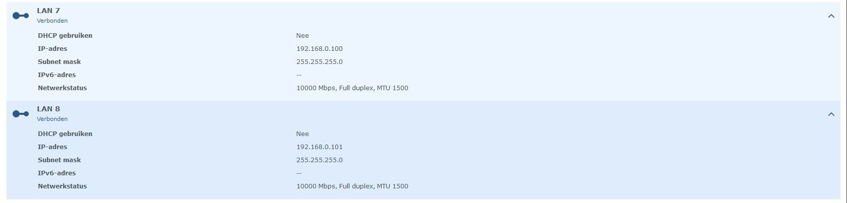

Netwerk NAS:
Afbeeldingslocatie: https://tweakers.net/ext/f/MTzAOaVZYsTVbHSkUjuVSRLc/medium.jpg

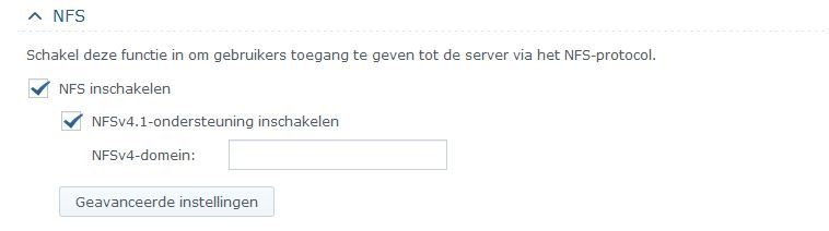

NFS 4.1 actief

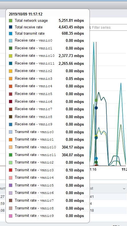

Netwerk gebruik wanneer 1 VM (zelfs Vcenter staat uit) een benchmark begint te doen op zijn disk
Afbeeldingslocatie: https://tweakers.net/ext/f/hdOgVvjSTvIZHITgvq8bxzbj/medium.jpg

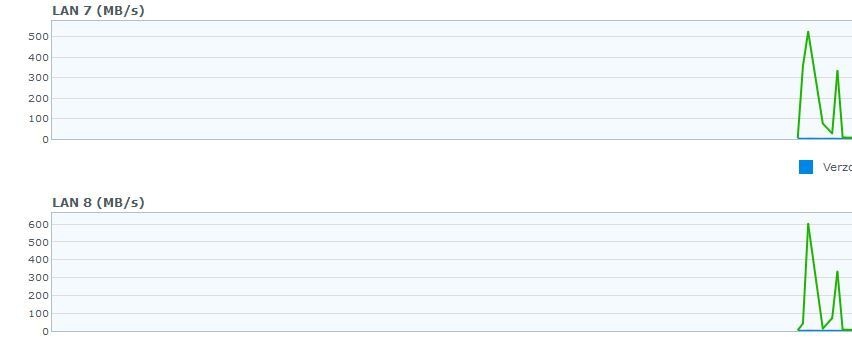

Netwerk gebruik op de NAS
Afbeeldingslocatie: https://tweakers.net/ext/f/QVhsBC7P1JDdZeZW5djqE5DE/medium.jpg

sprankel schreef op zaterdag 12 oktober 2019 @ 20:33:
@Hero of Time
De storage is te traag om 10 Gb/s vol te krijgen, daar loopt een ticket bij Synology voor die het al geëscaleerd heeft naar hun ontwikkelteam. De raid10 zou met gemak over de 10 moeten gaan maar met een VM op de NAS zelf haalt hij dezelfde veel te trage snelheid (het ligt dus niet aan NSF en netwerk)
Dat klinkt meer als dat je de verkeerde schijven erin hebt zitten of onvoldoende aantal. RAID10 met 4 HDDs gaat 'm nooit worden. Je hebt nooit aangegeven wat je NAS configuratie is, anders dan het RAID niveau.
Commandline FTW
  • sprankel
  • Laatst online: 23-06 22:14
Hero of Time schreef op zaterdag 12 oktober 2019 @ 20:57:
Momenteel 6 Crucials MX500 1 TB
Single disk performance buiten nas: 510 read 430 write
Single disk performance binnen nas: 300 read, 400 write
Single disk performance binnen nas met write cache uitgeschakeld: 300 read 90 write
Raid 10 performance: 760 read 980 write
IOP's performance is vergelijkbaar single disk als in raid 10.
