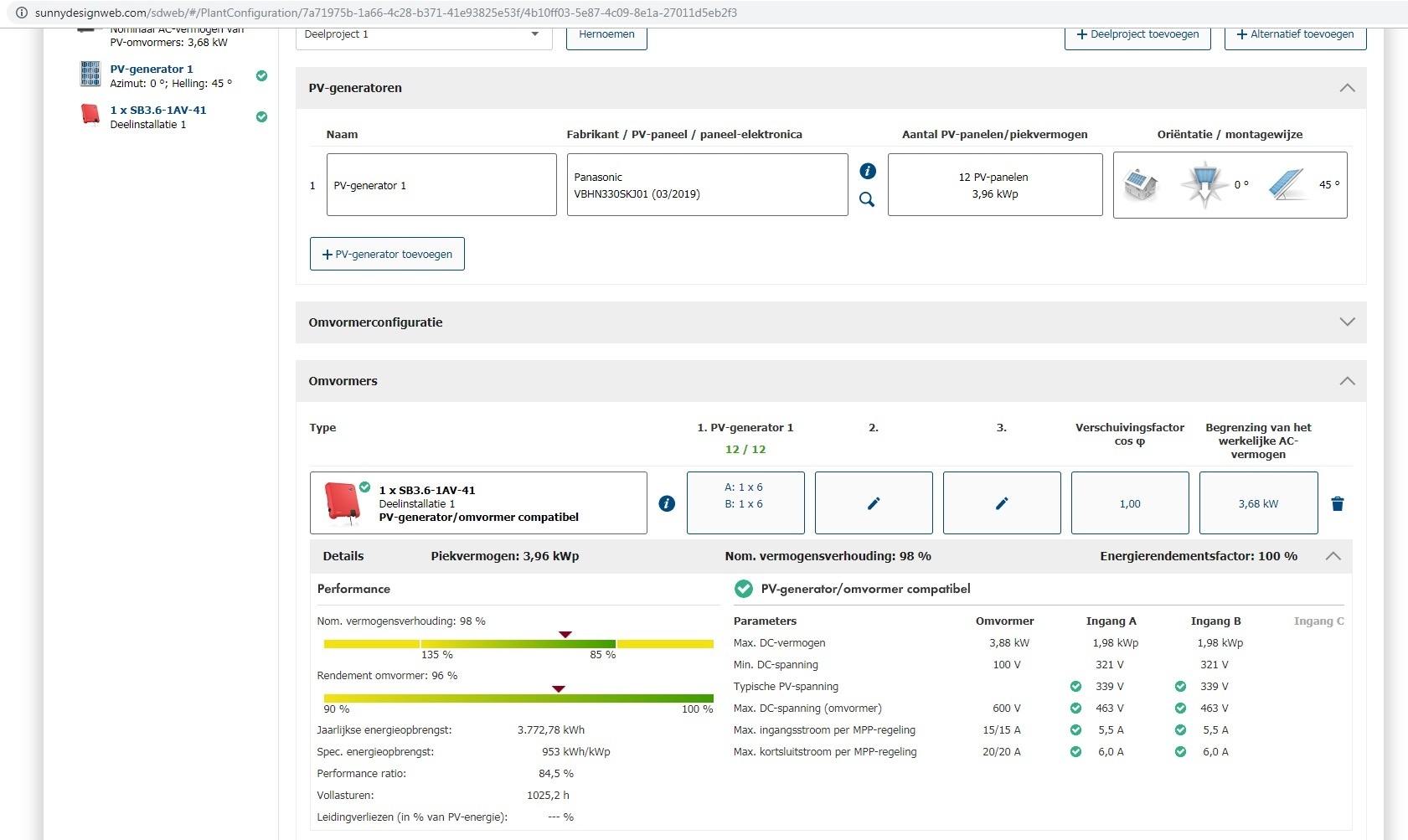

In 2 strings van 6 = 2x ~350 Vmpp, zie hieronder)
Afbeeldingslocatie: https://tweakers.net/ext/f/Zgqw01P4DuhwKo7HxS6By7Cg/thumb.jpg

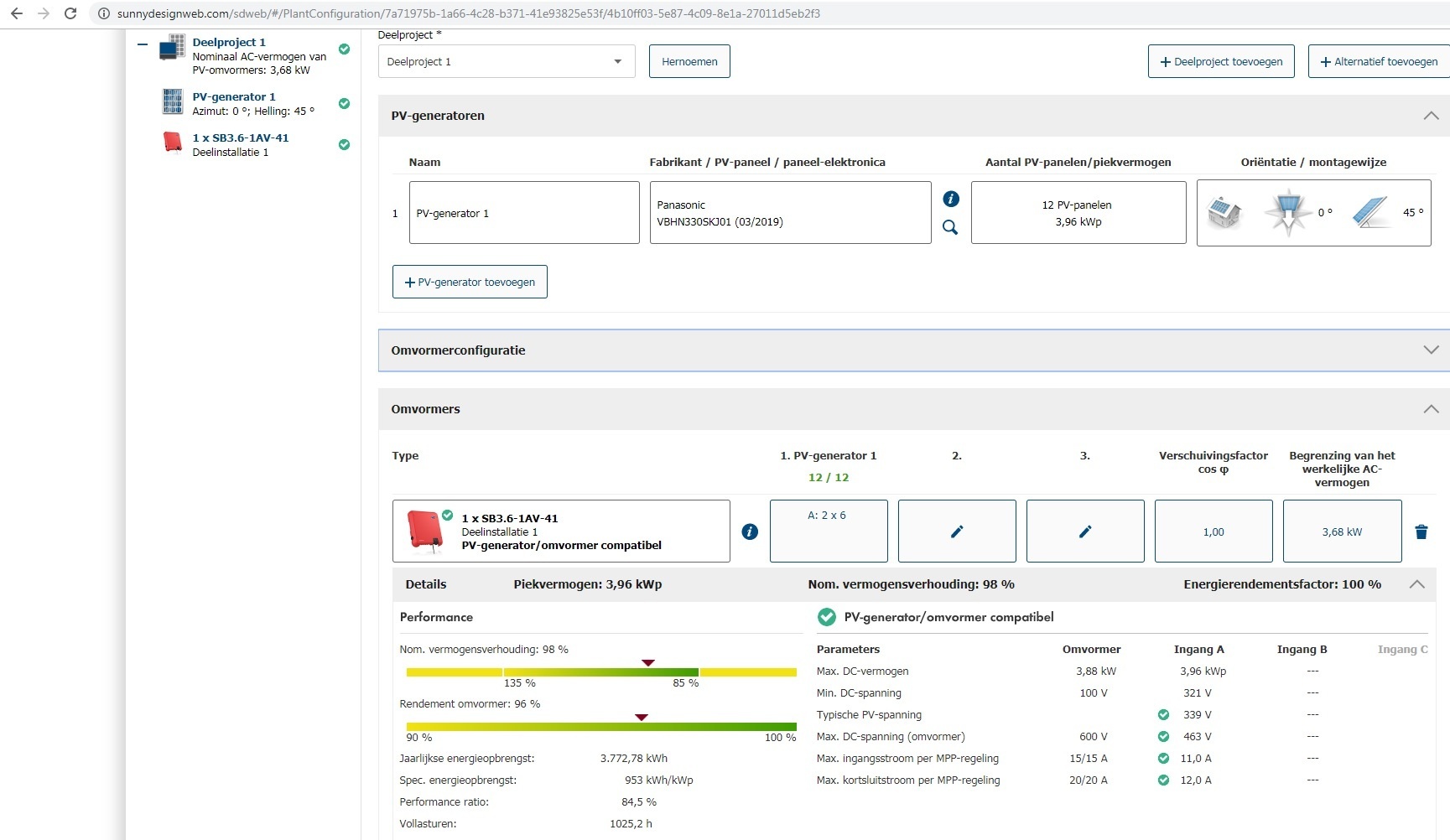

of
Afbeeldingslocatie: https://tweakers.net/ext/f/M207BlbcIOg4x8HL5KUJSKXY/thumb.jpg
