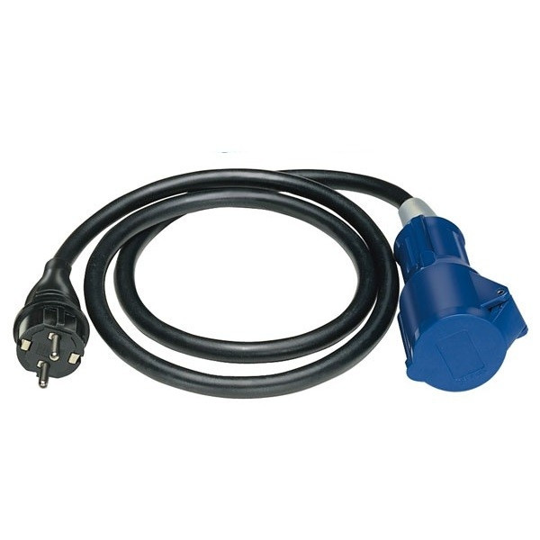

Het zou helpen om even een foto te maken van de aansluitingen die je met elkaar wilt verbinden.
Dan kunnen we zien (en uitleggen) wat de beste oplossing is.
Het lijkt op CEE 16A Blauw. Dat is exact hetzelfde als een (gewone) schuko. Een verloopstekker als deze moet gewoon werken: Afbeeldingslocatie: https://www.kabelshop.nl/image/Brennenstuhl_Adapterkabel_CEE_-_Brennenstuhl_Schuko_1132910_K010806101_big.jpg
De stekker vervangen kan natuurlijk ook.

Dus geen Schuko. Schuko is voor max. 16A, en dan trek je het eigenlijk al tot het randje. Zit niet voor niks een mooie 3P 32A IEC 60309 stekker aan. ("CEE")

@RaZ Als de boel is afgezekerd met een 16A zekering en daar plaatst de TS de schuko naar CEE-contrastekker kan er nooit meer dan 16A gaan lopen ook al is deze doos bedoelt voor 32A.
Het wordt gevaarlijk als het andersom is.

De converter van @T.Kreeftmeijer is van Schuko naar 16A CEE, niet naar 32A, dus past alsnog niet :)
En van Schuko naar 32A CEE hoort niet te bestaan.

Maar vermoedelijk moet de TS zelf iets gaan knutselen of nog beter het netjes aan laten leggen als dit voor een (semi)permanente opstelling gebruikt gaat worden.
  • RaZ
RaZ
Funky Cold Medina
Verwijderd schreef op zaterdag 5 oktober 2019 @ 12:30:
Kan je natuurlijk ook gewoon zelf maken ;)
M'n nieuwe inductiekookplaat is een 1 fase apparaat (3500 watt). Die past dus niet in een perilex wcd.
1 perilex stekker +2 contra wcd's + stukkie 3x 2,5mm2 snoer. DIY adapter. Werkt perfect. :Y
Annuk schreef op zaterdag 5 oktober 2019 @ 12:46:
Ben ze ooit wel eens tegen gekomen in iets van camping winkel.
Die dingen zijn er om bij je woning je caravan te voorzien van spanning.
Ik heb zelf een perilex adapter gemaakt, en die stekker is een 16A stekker, die past fysiek niet in een 3 fase perilex wcd. 16 A heeft een horizontale aarde, de 25 A versie heeft een verticale aarding.
[ Voor 36% gewijzigd door RaZ op 05-10-2019 18:08 ]

  • bobby022
  • Laatst online: 01-10 01:02
T.Kreeftmeijer schreef op vrijdag 4 oktober 2019 @ 23:00:
Het lijkt op CEE 16A Blauw. Dat is exact hetzelfde als een (gewone) schuko. Een verloopstekker als deze moet gewoon werken: [Afbeelding]
Ja, nu ik het even doorlees ben ik wel erg kort door de bocht.
Ik heb een 14U kabinetje staan, die wil ik gaan inrichten als Netwerk kast, Met voornamelijk Unifi apparatuur, en wanneer mijn grote Rack komt, dit wisselen met Cisco 'teach/play' apparatuur.
Dus geen zware stroomtrekkende apparatuur.
1x 48 Port switch
1x Controller (momenteel de UCK)
1x Linksys NSS4000
3x diverse kleinere nasjes. (seagate/synology)
Ik geef na Ontvangst V&A ALTIJD een Rating.
Je bedoelt het precies andersom neem ik aan? Dus een Schuko stekker en dan een vrouwtje CEE 32A? Dat kan op zich nog enigsinds wel. Andersom is gewoon enorm fout, want een 32A outlet zit als het goed is ook een 32A zekering bij... en dan wordt de Schuko het zwakke punt..
RaZ schreef op zaterdag 5 oktober 2019 @ 12:56:
Euh? Jouw plaat heeft met 3.5 kW toch gewoon een 3-aderig netsnoer? Dan kun je daar prima een 16A perilex stekker op zetten.
En inderdaad; 32A Perilex is er niet.
