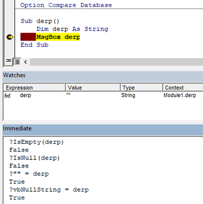

Edit: Een niet geïnitialiseerde string hoort een lege string te bevatten (in Access tenminste :P ). Testje in laatste versie van Access 64 bit:
Afbeeldingslocatie: https://tweakers.net/ext/f/skXe9ZWLlweZLui5XShLIr1c/full.png

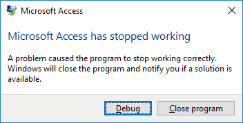

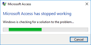

Geen exception, heel office crasht. Dit zijn de meldingen:
Afbeeldingslocatie: https://tweakers.net/ext/f/rhl9JzaXfN62zQbzYth1po0O/full.png
Afbeeldingslocatie: https://tweakers.net/ext/f/uCHiM7R42UihoJ0kaiTMIlPK/full.png

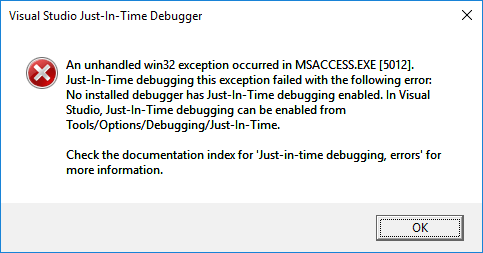

En als ik daar op debug druk heb ik helaas geen debugger. Ik kan hem ook niet enabelen want die optie heb ik niet.
Afbeeldingslocatie: https://tweakers.net/ext/f/0GNmAMWG7PIf2zmLNWQjq6GX/full.png
Daarna is MS Access weg.
