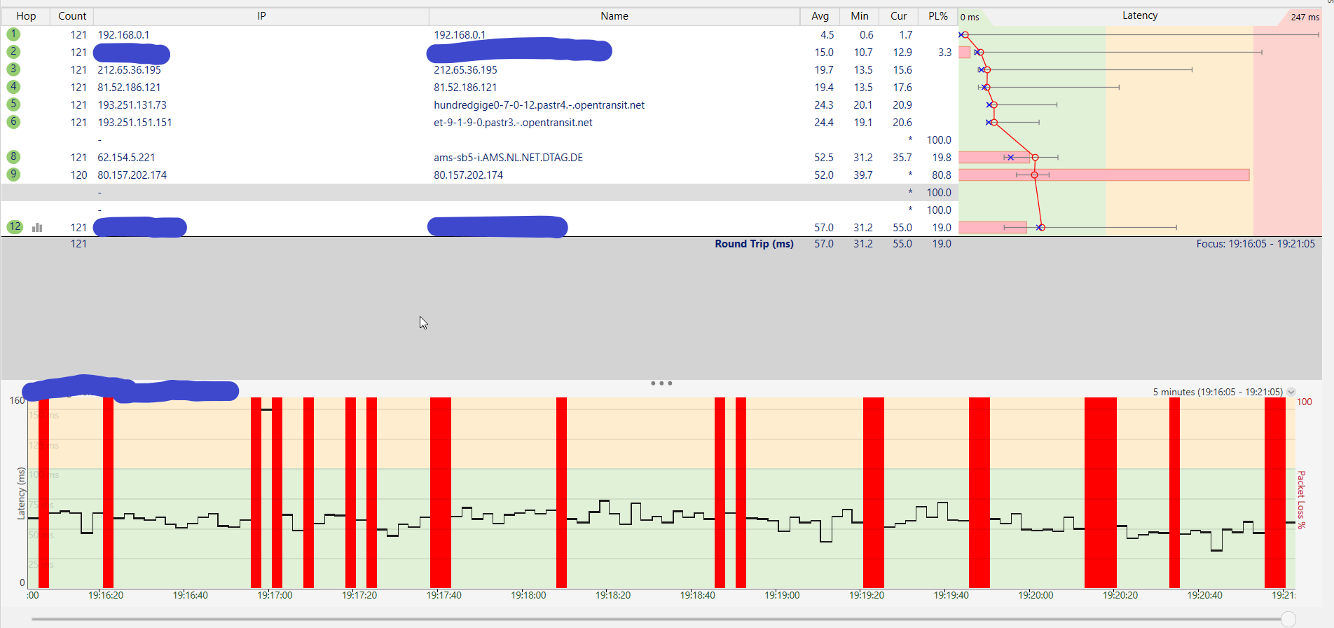

Als ik vanuit mijn kantoor (Orange business lijn) een simpel ping commando naar de Citrix server uitvoer lijkt er inderdaad iets mis:

In PingPlotter ziet dit er zo uit:
Afbeeldingslocatie: https://tweakers.net/ext/f/gx08rbithi7rvc2VB59tmbAJ/thumb.png
Packet loss van 19%, hier is dus duidelijk iets mis.

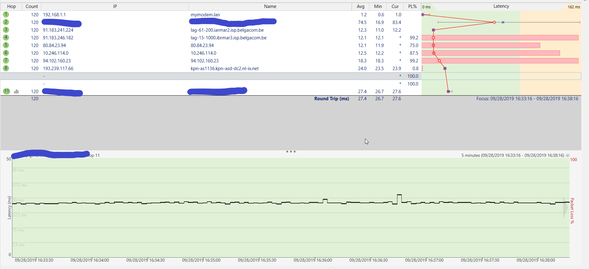

Om "bewijs" te verzamelen heb ik een computer bij de klant gezet en deze 1 week PingPlotter laten draaien. Tot mijn grote verbazing heb ziet alles er daar prima uit:
Afbeeldingslocatie: https://tweakers.net/ext/f/1Re8OKVSUpUdBTh3mR0lF5WD/thumb.png

1. Hoe komt het dat ik via mijn Orange lijn veel packet loss heeft en de klant via zijn Proximus lijn helemaal geen packet loss? Ik snap dat de pakketjes een andere route volgen, maar de packet loss lijkt zich pas bij de laatste hop voor te doen, dus de route ervoor zou geen invloed mogen hebben.
2. Wat kan ik nog doen om de oorzaak van het probleem te vinden? Bij de test was mijn computer rechtstreeks op de modem van Proximus aangesloten, problemen met het interne netwerk kunnen dus uitgesloten worden. Als er geen packet loss is, dan is de bandbreedte misschien onvoldoende? Is er een manier om dit constant te testen, zoals met PingPlotter?

Brahiewahiewa schreef op woensdag 2 oktober 2019 @ 22:27:
Waarom ga je van België naar Nederland via Duitsland?
En waarom probeer je nu jouw probleem met Orange op te lossen? Wat schiet je klant daar mee op?
Ik kies er zelf niet voor om via Duitsland te gaan, dat doet Orange. Zij routeren blijkbaar eerst langs Frankrijk, dan Duitsland, dan Nederland.
Mijn verbindingsprobleem met de server hoeft inderdaad niet opgelost te worden, ik probeer gewoon te begrijpen hoe het komt dat PingPlotter bij mij packet loss aangeeft en bij de klant niet. De packet loss bij mij doet zich blijkbaar voor bij de laatste hop, dus zou ik een probleem bij de Citrix server verwachten en niet ergens onderweg...
