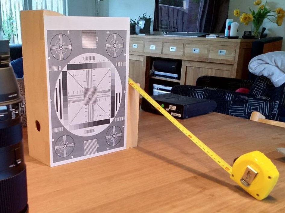

Zelf heb ik het recent ook gedaan met mijn Sigma 100-400, daar nam ik ook gewoon de lens als startpunt. Je hebt dan veel meer mogelijkheden (16 ipv 2) en configureren wil je hem toch wel. Ik heb inderdaad gewoon een low-budget oplossing gebruikt, voor front-/backfocus is dat niet zo'n punt.
Zie:
Afbeeldingslocatie: https://tweakers.net/ext/f/WIIybDeSAsxneSQyUi46ovOI/medium.jpg
Heb ooit ook een 18-35 proberen af te stellen via MFA op mijn camera, toen had ik geen dock beschikbaar. Dat was geen doen en een goed resultaat was onhaalbaar, ik zou dus sowieso meteen met de lens beginnen.
