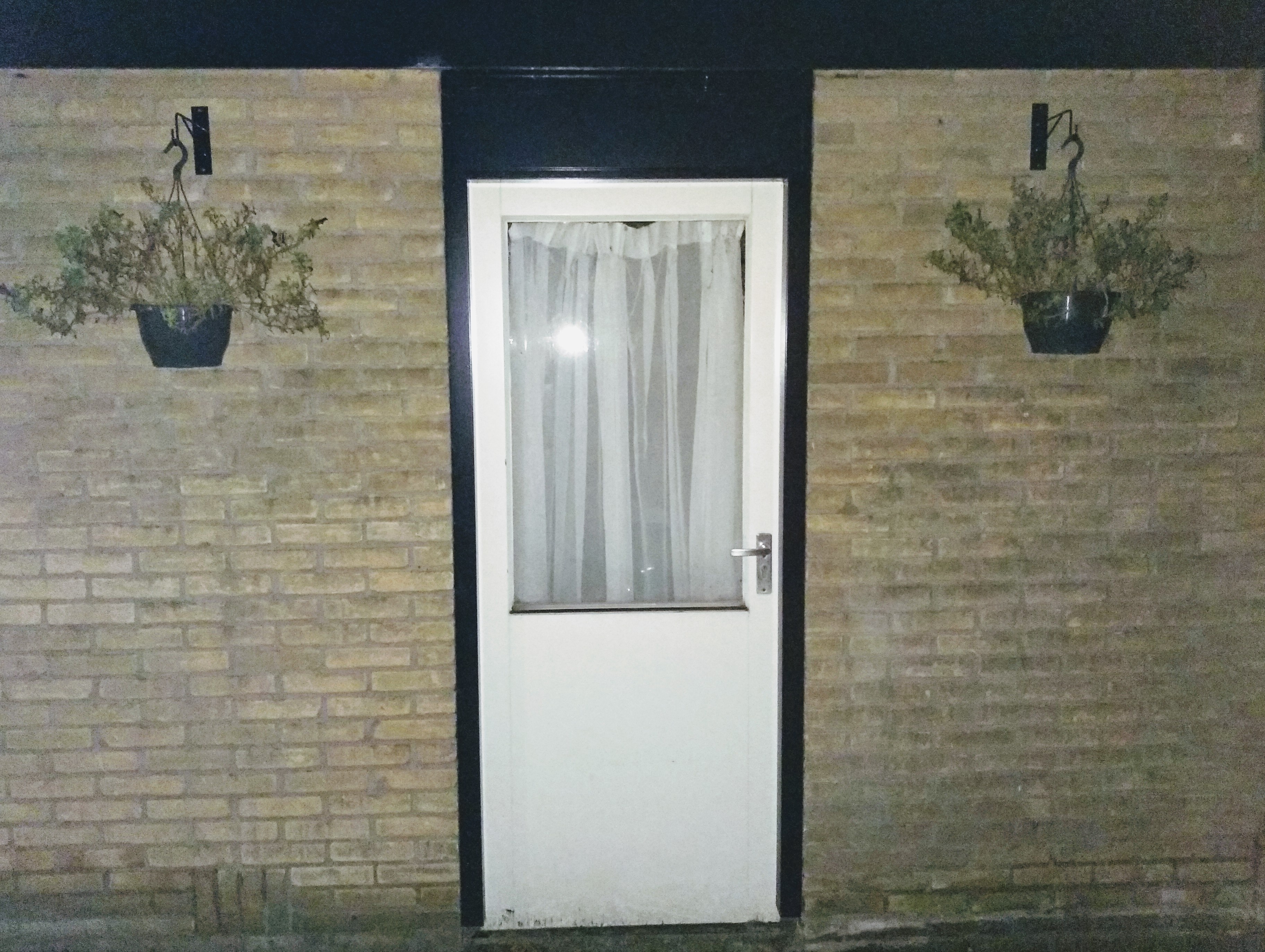

Ik zal later nog even een fotootje plaatsen van het eindresultaat. Omdat een foto vaak meer zegt dan 1000 woorden, hier alvast een foto van de huidige situatie. Op de plek van de hangplanten komen de lampen waarvan de kabel direct omhoog achter de windveer naar de schuurdeur loopt en daar naar binnen duikt.
Schuurdeur
[ Voor 6% gewijzigd door KlaasjeNL op 02-10-2019 20:29 ]

Ah, zo'n foto verduidelijkt de boel wel.
Je hebt meen ik ook filament lampen met lichtsensor in de lamp zelf. Ik heb een reguliere E27 ledlamp bij de voordeur. Die brandt alleen als het donker is door een sensor in de lamp zelf (dus niet de behuizing). Dan heb je dat smartgedeelte helemaal niet nodig. Het verbruik is zo laag, dat die smartplug er pas over een jaar of tig uit is.
Maar goed, met een stenen berging zou ik toch de lampen permanent ophangen en de planten elders. Ook in de zomer kan het zoals gezegd sfeer geven.
[ Voor 5% gewijzigd door Señor Sjon op 03-10-2019 09:38 ]
