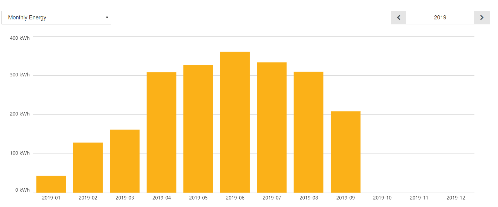

Sinds december 2018 logt mijn omvormer (via WiFi) zijn statistieken "in de cloud". De maandelijkse opbrengst ziet er zo uit.
Afbeeldingslocatie: https://tweakers.net/ext/f/6zCDlU9ldjBcv5IB2gB0TRGc/thumb.png
Volgens ZeverCloud hebben de panelen in 2019 (Year-to-date 29 september 2019) 2693 kWh opgewekt. Nu kan ik nergens terugvinden of dit vermogen voor (bruto) of na (netto) de omvormer gemeten is.

Je opbrengst ziet er correct uit. Daar zie ik zo 1-2-3 geen probleem.

  1. De opbrengst van jouw pv-installatie is normaal en wijkt niet af.

Die opbrengst lijkt me meer dan prima. Als je de rekensom van de omvormer niet vertrouwd (wijkt wel eens een paar % af) dan koop je toch zo'n DIN-rail meter zoals @Microkid ook al aangeeft? Overigens kosten die dingen 50 euro en je produceert er geen kWh extra van... dus moet je je even afvragen of het 'weten' je 50,- waard is.

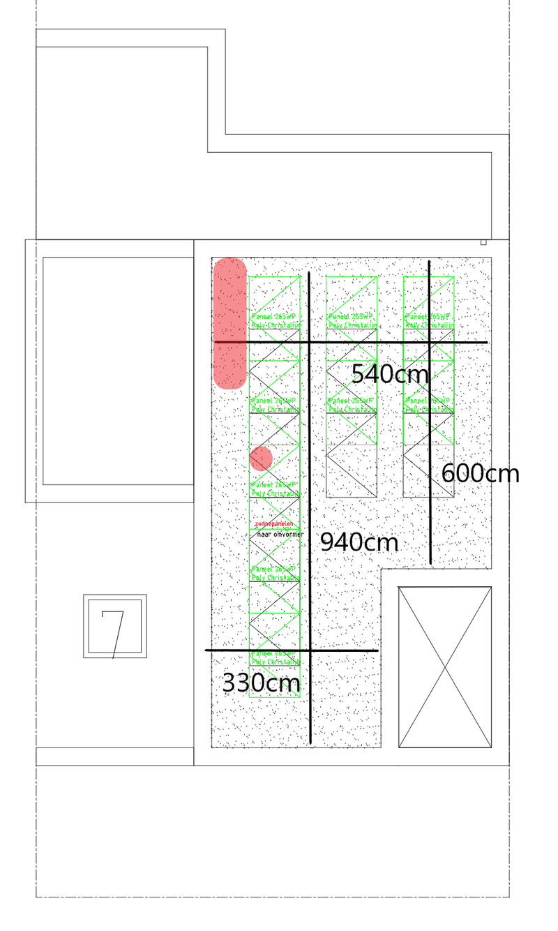

Zoals beloofd, hierbij mijn inhoudelijke reactie. Allereerst ben ik blij dat mijn PV-systeem naar behoren functioneert en een acceptabele opbrengst geeft. Ik woon in Gilze, tussen Tilburg en Breda. Ik heb geen idee waarom mijn opbrengst zoveel hoger is (lijkt te zijn).
Microkid schreef op zondag 29 september 2019 @ 14:53:
Zeer waarschijnlijk zit je PVE installatie op een aparte groep in je meterkast. Daar kan je een DIN rail kWh meter tussen zetten, dan meet je puur wat er uit de panelen komt. Ik heb in het huis van m'n moeder dit ook gedaan, precies omdat we niet konden zien wat er uit de panelen kwam.
Klopt, volgens mijn groepenverklaring komt de omvormer op groep 8 terecht. Maar zoals @Verwijderd al aangeeft, denk ik niet dat ik daar 50 Euro voor over heb.
Ik heb op dit moment ook geen goed beeld wat ik daadwerkelijk voor welke toepassing verbruik. Ik kom vanuit een traditionele hoekwoning met een CV-ketel op gas voor verwarming en warm tapwater. De "rest" was elektra en kon ik redelijk duidelijk toekennen aan de apparaten welke ik in huis aan had.
In mijn nieuwe woning spelen een aantal dingen mee. zoals @jerh terecht opmerkt, zit (zat) er waarschijnlijk nog veel bouwvocht in de woning, daarnaast is de bron pas deze zomer voor de eerste keer opgeladen. Ik ga er dan ook gemakshalve van uit dat er het komende stookseizoen minder elektra verbruikt gaat worden voor verwarming. Probleem is ook dat mijn WP achter een drie-fase aansluiting zit en dus een perilexstekker heeft waardoor ik deze niet zo eenvoudig kan meten. De vermogens die mijn WP aangeeft, zijn de energetische vermogens in temperatuur. Daar zit de COP al in verwerkt, die kan ik niet eenvoudig terugrekenen naar opgenomen elektrisch vermogen.
@Rol-Co misschien is 0-op-de-meter niet haalbaar met hedendaagse techniek en/of het oppervlakte van mijn dak, maar ik wil graag zo veel mogelijk stroom zelf opwerken. Misschien verstandig om nog een jaar af te wachten, kijken wat dan mijn verbruik is en daar dan een plannetje voor maken.

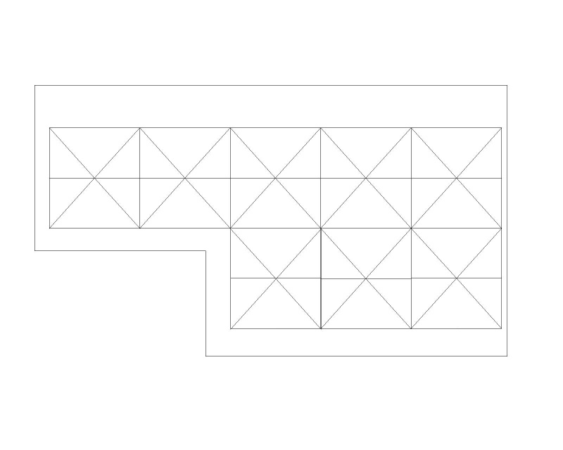

@il-Principe zoals je in de TS hebt kunnen lezen, betreft het een plat dak met een oriëntatie op het zuiden. Helaas staat mijn dak nog niet met een luchtfoto op Google Maps. Wel heb ik een plattegrond. Het zuiden licht rechts op de plattegrond. Het dak is (met dakopstand) 10 meter lang en 6 meter breed. Waar het kruis staat, hebben we een dakterras.
Afbeeldingslocatie: https://tweakers.net/ext/f/8qhNFWj9acN2L3MV4fIDvoKL/thumb.png
Ik vind het op zich geen probleem dat we zoveel verbruiken. Een deel van het hogere verbruik valt mede te verklaren door een WTW-unit dat 24/7 draait, geavanceerd netwerk met diverse POE-switches, beveiligingssysteem, waterontharder etc. etc.

@il-Principe Vandaag kon ik weer inloggen op ZeverCloud en ik heb even gekeken naar de opbrengst over 2019. En ik moet je gelijk geven :-( Het overzicht van de ZeverCloud website is nogal verneukeratief. De Total die er staat, slaat dus niet op de periode die je geselecteerd hebt, maar over de totale periode (levensduur) van de omvormer.
Ik heb de maanden van 2019 bij elkaar opgeteld en kom daarmee (2 oktober 2019) op een opbrengst van 2181 kWh. Dat had je dus aardig afgelezen vanuit de screenshot van de maandstaten.
Het "goede" nieuws is dat ik daarmee 500 kWh minder verbruikt heb dit jaar, maar het slechte nieuws is dus dat de opbrengst van de panelen bijna 20% lager ligt dan aanvankelijk aangegeven.

Ik zou als ik jou was op pvoutput een vergelijkbaar systeem zoeken bij je in de buurt en daarmee vergelijken. Dat geeft je het beste inzicht.
Ik denk dat je met 2181 kWh tot begin oktober op een 2385 Wp setje heel aardig scoort. Afhankelijk van de hoek en de ligging moet daar tot 31/12 nog wel wat bijkomen. 1000 kWh per 1 kWp is in mijn opinie een goede score. En ieder huis heeft een ander optimum, maar dat hangt dus van de omstandigheden af. Op noord bijvoorbeeld (makkelijk voorbeeld) ga jij natuurlijk nooit die 1000 kWp/kWp halen.

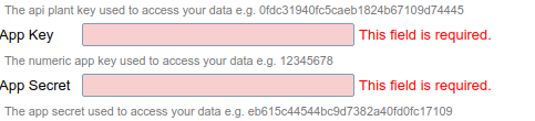

Ik heb, opzettelijk, mijn omvormer op een ander netwerk hangen dan mijn RPi. De RPi (met Domoticz) logt de standen van de 4 telwerken van de elektrameter en maakt daar een grafiekje van. Op zonnige dagen zie ik dat ik in de ochtend stroom verbruik, dan ga terugleveren, en in de avond weer stroom ga verbruiken.
Ik kan dus niet bij de ZeverSolar vanaf mijn RPi. Ik heb wel een tooltje gevonden dat vanaf ZeverCloud de waardes weer naar pvoutput kunnen loggen.
Op die laatste heb ik vanochtend een account aangemaakt, maar kan nog niet eenvoudig zoeken om zo een vergelijkbaar setje in mijn buurt te vinden.

Ik ben dus nog zoekende en middels de "ZeverCloud Auto Uploader" zou ik de logs uit ZeverCloud moeten omzetten naar PVOutput. Ik heb aan de kant van ZeverCloud de API key voor mijn plant gevonden en deze toegevoegd in mijn configuratie aan PVOutput.
Nu vraagt hij ook om een App Key en een App Secret:
Afbeeldingslocatie: https://tweakers.net/ext/f/x6DPc7h3SRXwO40pqYr9vCN6/full.png
Uit de documentatie kan ik opmaken dat ik hiervoor contact op moet nemen met Zevercloud support. Ik snap / zie niet helemaal in waarom die twee waardes nodig zijn, aangezien ik met de API key al informatie uit mijn systeem kan trekken.
{"sid":63021,"dataunit":"W","data":[{"time":"00:00","no":"0","value":"0.00"},{"time":"00:20","no":"2","value":"0.00"},{"time":"00:40","no":"4","value":"0.00"},{"time":"01:00","no":"6","value":"0.00"},{"time":"01:20","no":"8","value":"0.00"},{"time":"01:40","no":"10","value":"0.00"},{"time":"02:00","no":"12","value":"0.00"},{"time":"02:20","no":"14","value":"0.00"},{"time":"02:40","no":"16","value":"0.00"},{"time":"03:00","no":"18","value":"0.00"},{"time":"03:20","no":"20","value":"0.00"},{"time":"03:40","no":"22","value":"0.00"},{"time":"04:00","no":"24","value":"0.00"},{"time":"04:20","no":"26","value":"0.00"},{"time":"04:40","no":"28","value":"0.00"},{"time":"05:00","no":"30","value":"0.00"},{"time":"05:20","no":"32","value":"0.00"},{"time":"05:40","no":"34","value":"0.00"},{"time":"06:00","no":"36","value":"0.00"},{"time":"06:20","no":"38","value":"0.00"},{"time":"06:40","no":"40","value":"0.00"},{"time":"07:00","no":"42","value":"24.00"},{"time":"07:20","no":"44","value":"34.00"},{"time":"07:40","no":"46","value":"72.50"},{"time":"08:00","no":"48","value":"108.50"},{"time":"08:20","no":"50","value":"117.50"},{"time":"08:40","no":"52","value":"100.50"},{"time":"09:00","no":"54","value":"222.50"},{"time":"09:20","no":"56","value":"0.00"},{"time":"09:40","no":"58","value":"0.00"},{"time":"10:00","no":"60","value":"0.00"},{"time":"10:20","no":"62","value":"0.00"},{"time":"10:40","no":"64","value":"0.00"},{"time":"11:00","no":"66","value":"0.00"},{"time":"11:20","no":"68","value":"0.00"},{"time":"11:40","no":"70","value":"0.00"},{"time":"12:00","no":"72","value":"0.00"},{"time":"12:20","no":"74","value":"0.00"},{"time":"12:40","no":"76","value":"0.00"},{"time":"13:00","no":"78","value":"0.00"},{"time":"13:20","no":"80","value":"0.00"},{"time":"13:40","no":"82","value":"0.00"},{"time":"14:00","no":"84","value":"0.00"},{"time":"14:20","no":"86","value":"0.00"},{"time":"14:40","no":"88","value":"0.00"},{"time":"15:00","no":"90","value":"0.00"},{"time":"15:20","no":"92","value":"0.00"},{"time":"15:40","no":"94","value":"0.00"},{"time":"16:00","no":"96","value":"0.00"},{"time":"16:20","no":"98","value":"0.00"},{"time":"16:40","no":"100","value":"0.00"},{"time":"17:00","no":"102","value":"0.00"},{"time":"17:20","no":"104","value":"0.00"},{"time":"17:40","no":"106","value":"0.00"},{"time":"18:00","no":"108","value":"0.00"},{"time":"18:20","no":"110","value":"0.00"},{"time":"18:40","no":"112","value":"0.00"},{"time":"19:00","no":"114","value":"0.00"},{"time":"19:20","no":"116","value":"0.00"},{"time":"19:40","no":"118","value":"0.00"},{"time":"20:00","no":"120","value":"0.00"},{"time":"20:20","no":"122","value":"0.00"},{"time":"20:40","no":"124","value":"0.00"},{"time":"21:00","no":"126","value":"0.00"},{"time":"21:20","no":"128","value":"0.00"},{"time":"21:40","no":"130","value":"0.00"},{"time":"22:00","no":"132","value":"0.00"},{"time":"22:20","no":"134","value":"0.00"},{"time":"22:40","no":"136","value":"0.00"},{"time":"23:00","no":"138","value":"0.00"},{"time":"23:20","no":"140","value":"0.00"},{"time":"23:40","no":"142","value":"0.00"}]}
Ik heb de klantenservice maar een mail gestuurd.

Ik heb mijn metingen vanuit ZeverCloud omgezet naar PVOutput: https://www.pvoutput.org/list.jsp?id=79546&sid=70540
Van 25 december 2018 tot en met 4 oktober 2019 heb ik de dagelijkse waardes overgezet. Daarna is de auto-importer van PVOutput gaan lopen met de realtime gegevens.

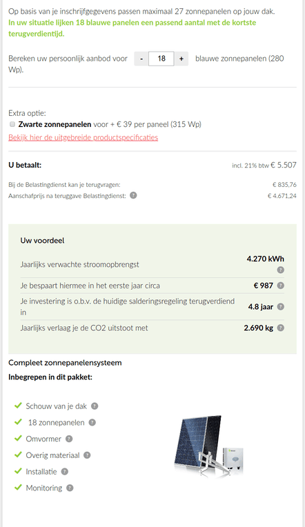

Een aantal weken terug heb ik me ingeschreven voor de Collectieve Inkoop Zonnepanelen van Vereniging Eigen Huis (VEH).
Mijn aanvraag was als volgt:
Persoonsgegevens
* Matis
GILZE (Noord-Brabant, tussen Breda en Tilburg)
Dakgegevens
Type dak: plat
Daklengte: 10 meter
Dakbreedte: 6 meter
Uw situatie
U bent eigenaar van het dak.
U heeft aangegeven dat u lid bent van Vereniging Eigen Huis
Uw dakrand begint ter hoogte van de derde verdieping of hoger. Hierdoor zijn er mogelijk meerwerkkosten verbonden aan de installatie.
Jaarlijks energieverbruik
Uw verbruik: 4.300 kWh (dit is het aantal kWh dat ik vorig jaar moest betalen aan mijn energieleverancier, mijn netto verbruik over 2019).

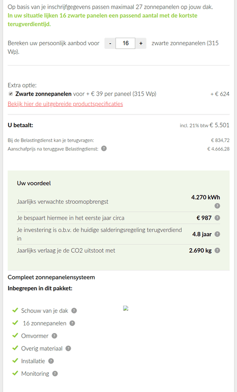

Gisteren heb ik van VEH mijn persoonlijke aanbod ontvangen. Ik heb de keuze uit twee type panelen:
18 x blauwe panelen à 280Wp (TALESUN 280WP POLY)
Komt uit op een totaal van € 5.501 en na teruggaaf € 4.671,24
Afbeeldingslocatie: https://tweakers.net/ext/f/frEolQfy9FT7lg3GRCQFaf5P/thumb.png
16 x zwarte panelen à 315Wp (LONGI 315WP MONO) tegen een meerprijs van € 39 per paneel
Komt uit op een totaal van € 5.501 en na teruggaaf € 4.666,28
Afbeeldingslocatie: https://tweakers.net/ext/f/8J0gpFj79MBesDTvlEl59pki/thumb.png
De uitgebreide productspecificaties waarnaar gerefereerd kan hier worden ingezien.
Ik heb op dit moment al 9 270Wp panelen liggen, de 280Wp lijken beter aan te sluiten qua vermogen, maar ik heb mijn twijfels of er überhaupt wel zoveel panelen passen.
Wat vinden jullie van dit aanbod?

Wat voor opstelling wil je neerleggen? Op een plat dak is een oost/west opstelling ideaal, maar liggen je huidige panelen ook al zo? En moeten ze nog verplaatst worden? En wat voor een thuis aansluiting heb je?
Ik zou de huidige panelen met de huidige omvormer niet veranderen, leg de rest er gewoon naast met een aparte omvormer. Op een plat dak zie je de panelen niet dus zwarte panelen zijn niet nodig, kijk of je efficiëntere blauwe panelen kan krijgen.
Persoonlijk zou ik niet met dit aanbod in zee gaan, de prijs is niet bijzonder concurrerend en het is nog maar de vraag in hoeverre je echt maatwerk krijgt rekening houdend met de huidige panelen en het eventuele verplaatsen daarvan.

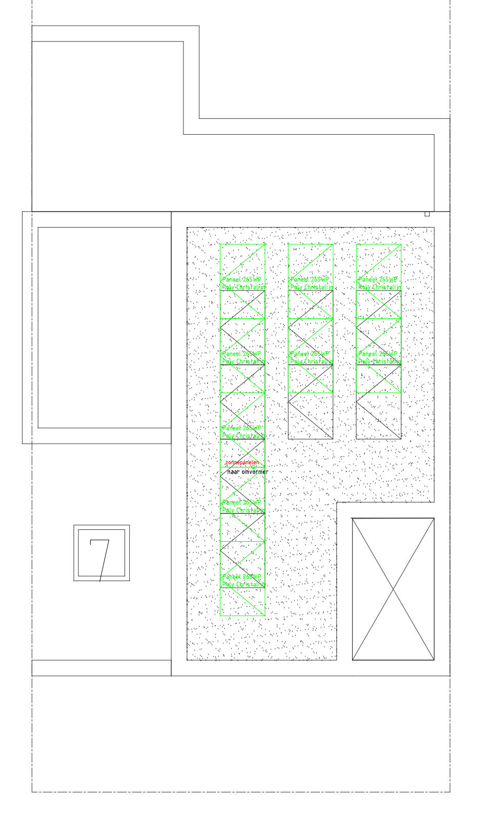

De plattegrond van mijn dak en de layout van de panelen had je al gevonden. Waar het kruis staat, ligt op de lagergelegen verdieping een dakterras zoals je op deze foto kunt zien.
Het dak is 10 bij (op zijn breedst) 6 meter.
Hierbij de foto's van mijn dak.

@busscherski en @twain4me Ik heb mijn best gedaan om mijn dak zo goed mogelijk in kaart te brengen, maar ben niet zo handig met GIMP e.d.
Afbeeldingslocatie: https://tweakers.net/i/fJYRLSBMFicS_jMvIOLFmXAVreg=/800x/filters:strip_exif()/f/image/DTSUp0IIrf1UOV0IpuBUeKm3.png?f=fotoalbum_large
Het grote rode vlak is ongeveer 250 bij 50 centimeter waar de "schoorsteentjes" zitten voor de WTW, beluchting riolering en de afzuiging.
In de rode cirkel zit de dakdoorvoer voor de zonnepanelen naar de omvormer.
Van die laatste heb ik nog twee foto's gemaakt en die ook in het gedeelde album gezet.

Ik heb 2 minuten gezocht in beide topics maar heb nog niet ontdekt waar het noorden is. Voeg je even een noordpijl toe aan het laatste plaatje?
Wat betekenen de 'groene panelen' en wat de 'grijze panelen'?
  • Matis
  • Laatst online: 06:57
Matis
Rubber Rocket
busscherski schreef op maandag 28 september 2020 @ 21:15:
Ah ja. Sorry. Noord is links op de afbeelding. Zuid rechts. Mijn woning staat nagenoeg haaks op zuid.
Zit nu niet meer achter de PC. Zal het morgen beter specificeren.
Die zwarte panelen waren hoe de architect ze bedacht had. De groene zijn het uiteindelijk geworden.
Je ziet ook dat de architect een ander type paneel in de EPC berekening had gebruikt. Want daarvan staan er maar 8, terwijl de aannemer en een lager wattage paneel heeft gekozen, waardoor er 9 op moeten.

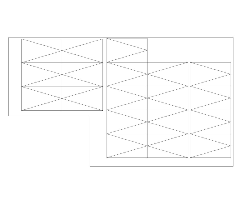

Afbeeldingslocatie: https://tweakers.net/i/xiQrnkDyKabsP-CnZQpD3l8Lt7o=/800x/filters:strip_exif()/f/image/Hjio5t5BaL1ikp48scAaPAbw.png?f=fotoalbum_large
Ik zou zeggen noord-zuid opstelling. Dat levert evenveel op als oost-west.
Op deze manier kun je van 9 naar 16 gaan.
De oude leg je dan richting noord.
Die 7 nieuwe hebben al snel evenveel vermogen als de oude 9.
De omvormer vervang je gewoon door een 3.2 tot 3.68 kW versie.
https://www.winkelman-zon...rmer/52245/?display=tiles
Nu nog even opmeten hoeveel ruimte je oude bevestigingsmateriaal inneemt.

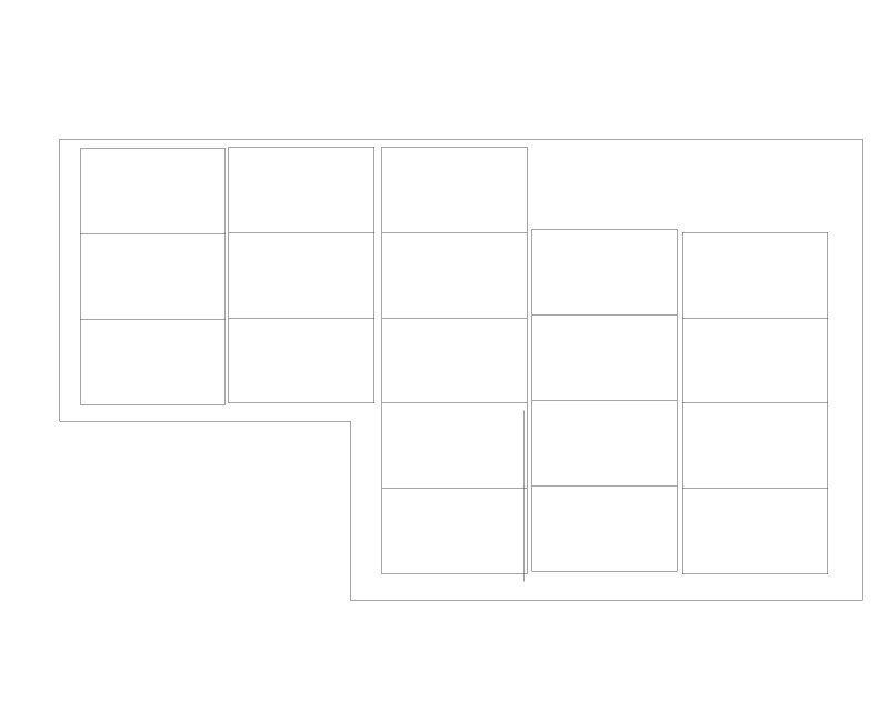

  • twain4me
  • Laatst online: 04:11
twain4me
@busscherski past er niet meer op :P
Afbeeldingslocatie: https://tweakers.net/i/EYwq8-1k7aHgOiC4hrZzg1oqk7Q=/800x/filters:strip_icc():strip_exif()/f/image/jPjmuXfMH94RxGROegn7JJ9J.jpg?f=fotoalbum_large
edit: kak, op zijn zijkant, naja ligt hij wel mooi goed voor het noorden :+
[ Voor 4% gewijzigd door twain4me op 28-09-2020 21:53 ]

@twain4me
Mijn legplan is inderdaad aan de veilige kant.
Ik houdt minstens 30 cm over aan de zijkanten (denk ik) en gebruikt het oude bevestigingsmateriaal ook.
Jouw legplan is wel mooi maar alles plat. Dan moet je af en toe panelen schoonmaken. En goed vastzetten omdat het wat dichter bij de rand komt.
  • twain4me
twain4me
busscherski schreef op maandag 28 september 2020 @ 22:00:
@twain4me
Bij jouw legplan is wel mooi maar alles plat. Dan moet je af en toe panelen schoonmaken. En goed vastzetten omdat het wat dichter bij de rand komt.
het ging mij alleen om de panelen (170*100) in de echte maat op het dak. jij hebt zeker 300 vrij van de rand, dat heb ik namelijk al naast het dakterras ( als je noord niet mee zou tellen.) oost maakt niet uit daar moet je gewoon op hoogte van de rand komen.
Afbeeldingslocatie: https://tweakers.net/i/GQfV_ZuBMuxQ-Z7qRONk8zkYZgc=/800x/filters:strip_icc():strip_exif()/f/image/3Sqypd6m7OFv9aBPzqqq1Czp.jpg?f=fotoalbum_large
  • busscherski
  • Laatst online: 27-09 13:38
@twain4me
Ik had de maat van de groene panelen overgenomen, verder niet gecontroleerd.
De ruimte van die 3 extra panelen van jou heb ik overgelaten voor een warmtepomp of airco :p
Wel even monteren op lange dwarsbalken, anders waait hij misschien om.

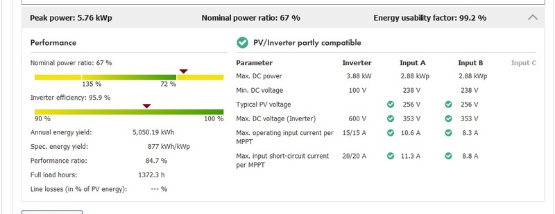

Afbeeldingslocatie: https://tweakers.net/i/IbtzTf3LLGu7aUUsJiwWFwtdvho=/800x/filters:strip_icc():strip_exif()/f/image/v0V9KtMYARpEthAZBmB8tfh9.jpg?f=fotoalbum_large
dit zou in deze opstelling het volgende opbrengen
Afbeeldingslocatie: https://tweakers.net/i/rLF_qwo3qLNixtpRN89dTXGjW30=/800x/filters:strip_icc():strip_exif()/f/image/SgRAuPaZG6STAALkb81f2lSP.jpg?f=fotoalbum_large
Dit is de opbrengst met een mix van oude panelen en nieuwe panelen van wat ik denk dat het formaat is (rond 166 cm) 325wp dus het voorstel van @busscherski
Afbeeldingslocatie: https://tweakers.net/i/c6EnwhYswojBTKt0Bmg0zekMf4c=/800x/filters:strip_icc():strip_exif()/f/image/zRNFwVCtsW0YpEJ9QiS54dsZ.jpg?f=fotoalbum_large

omdat plaatjes zoveel meer zeggen dan woorden (N-Z met opzet wat ruim getekend kan je waarschijnlijk nog veder inelkaar schuiven, maarja hergebruik montage materiaal)
Afbeeldingslocatie: https://tweakers.net/i/Ob49N5wKJiGw12BufQ6FFaKWk9c=/800x/filters:strip_icc():strip_exif()/f/image/Om6rAJzFgSN6Q3w8IExE8jbu.jpg?f=fotoalbum_large
NB. pijpje alleen ter illustratie voor no go gebied, niet op waarheid gebaseerd :+
[ Voor 5% gewijzigd door twain4me op 30-09-2020 11:49 ]
Maasluip schreef op woensdag 30 september 2020 @ 08:53:
Ik zie niet in waarom je met zo'n lage hellingshoek nog N-Z wil doen. Gewoon alles op Z en de panelen wat dichter naar elkaar toe schuiven. Last van schaduw heb je alleen in de hele vroege ochtend en avond.
Interessant idee, ik probeer het even na te rekenen.
In 540 cm - 50 cm = 490 cm moet je dan 4 rijen panelen kwijt. De panelen zijn samen 4 meter dus dan moet je 90 cm verdelen over 3 tussenruimtes en 1 randafstand aan de zuid zijde. (want aan de noordzijde zet je de panelen gewoon tegen de pijpjes aan.
Bij voorkeur zou ik daar minstens 30 cm randafstand aanhouden bij een plat dak op 8 meter hoogte maar laten we uitgaan van 22.5 cm tussenruimte en 22.5 cm randafstand.
Ik neem even aan dat het bestaande en nieuwe bevestigingsmateriaal 20 graden helling heeft.
Bij gebrek aan beter raadpleeg ik deze calculator.
https://www.zonnepanelen....nelen-berekenen-plat-dak/
Die raadt een minimale afstand (A) tussen de rijen zonnepanelen aan van 222 cm.
Nu stel jij 122.5 cm voor. Dat is dus 45% minder dan aangeraden. (hart op hart, niet de tussenafstand want die is 22.5 cm ipv 122 cm, dus 82% minder)
De verliestabel gaat tot 30% vermindering hoh afstand, dan verlies je 6% opbrengst.
Laat het opbrengstverlies 10% zijn bij 45% kortere hoh afstand.
Maar goed, ik weet niet of die tabel van de website die ik link er rekening mee houdt hoe de diodes in de panelen werken.
Bij felle zon en 1 cm schaduw over de volledige lengte gaat een paneel al voor 33 % uit. En als de onderste 35% in de schaduw ligt gaat 67% van het paneel uit. (In geval van bewolking gaat dit niet op, maar goed)
Alles zuid:
zuid opstelling: 0.97 (tabel) * 4.5 panelen * 325 Wp + 0.9 * 0.97 (tabel) * 3.5 panelen * 325 Wp + 0.9 * 0.97 (tabel) * 8 panelen * 270 Wp =
1419 kWh + 993 kWh + 1886 kWh = 4298 kWh / jaar
Geschatte jaaropbrengst per string:
zuid-noord opstelling: 0.97 (tabel) * 8 panelen * 325 Wp + 0.7 (tabel) * 8 panelen * 270 Wp =
2522 kWh + 1512 kWh = 4034 kWh / jaar (in de buurt van de screenshot van @twain4me )
Stel je zou dezelfde panelen in oostwest leggen:
0.87 (tabel) * 8 panelen * 325 Wp + 0.82 (tabel) * 8 panelen * 270 Wp =
2262 kWh + 1771 kWh = 4033 kWh / jaar.
Dus zover ik het na kan rekenen heb je gelijk @Maasluip, ik houd wel een slag om de arm ivm de diodes in de panelen en de geldigheid van de tabel met verlies door tussenafstand.
Het beste qua schaduw is uiteraard 3x zo`n schans en dan 4x je oude bevestigingsmateriaal gebruiken.

Ik realiseerde me ook dat ik aan de achterzijde van de woning (op de uitbouw van de begane grond) ook nog een aantal vierkante meters plat dak over heb. Deze zouden dan in de ochtend (een beetje ivm woning achterburen) en het begin van de middag nog zon mee kunnen pakken. Op die manier kan ik de overige 5 stuks montage en panelen nog inzetten en misschien mijn systeem blijven gebruiken. Dan gooi ik "maar" 4 panelen weg.
Het gaat dus over het L-vormige stuk dak dat op deze afbeelding staat:
  • busscherski
12 nieuwe panelen boven + 4 oude en ook 4 oude op je L-dak?

Ik heb de plattegrond verder aangepast. Let wel, ik heb erg conservatief ingemeten op het achterdak.
Afbeeldingslocatie: https://tweakers.net/i/cndtSJjNhoOIo-mfEed6ckBfs3I=/full-fit-in/4000x4000/filters:no_upscale():fill(white):strip_exif()/f/image/erHfiSC6rviOoNDKAEPS5uf9.png?f=user_large
hoeveel mag dat kosten?
Ik heb hiervoor geen budget gesteld. Zo lang het een duurzame oplossing is waar de prijs/kwaliteit gerechtvaardigd is, kan het bijna niet te gek.
Hoop wel dat het geen 10K wordt. Onder de 5000 euro is sowieso geen probleem. Alles tussen de 5K en de 10K moet wel goed onderbouwd zijn.

Het lijkt toch wel te passen, immers stelt solar-nu.nl dat de verlengsets tot maximaal 1052mm (de breedte van de LONGi) gaat.
Derhalve heb ik de afgelopen week eens een lijstje met producten bij elkaar geklikt: 20201010_Zonnepanelen
Voor de ballast heb ik een fictieve post opgenomen, opdat ik het niet vergeet.
Kunnen jullie me adviseren over het aansluitmateriaal voor de zonnepanelen? Ervan uitgaande dat ik 4 oude panelen (met de huidige constructie) op het dak laat liggen en de 12 nieuwe helemaal opnieuw moet bedraden. Deze worden dan in twee aparte strings op de twee trackers van de Growatt aangesloten.
De omvormer hangt in de ruimte direct onder het "schoorsteentje".

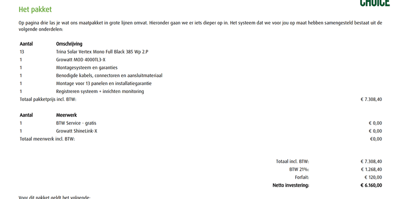

Oke, we zijn bijna 1,5 jaar verder en eindelijk heb ik de draad weer opgepakt om het uitbreiden van mijn zonnepanelen echt door te zetten.
Vandaag heb ik een telefonisch consult gehad met iemand van Greenchoice (waar ik ook klant van ben) voor het compleet vernieuwen van de zonnepanelen.
Ik ga dan, in eigen beheer, de huidige zonnepanelen die nu op mijn dag liggen, verplaatsen naar het platdak(je) van de uitbouw.
Het aanbod is als volgt:
Afbeeldingslocatie: https://tweakers.net/i/MRnlWCL0Zsl1CRL3YgFyQ6gA8Ks=/800x/filters:strip_exif()/f/image/9Ym6tzDL92Civd3IZbjv97e8.png?f=fotoalbum_large
Afbeeldingslocatie: https://tweakers.net/i/JioDkvE7wxVbhU1YZi4v7Ws05rQ=/800x/filters:strip_exif()/f/image/3fvx9iNmgOc3IlKV20lAhI1y.png?f=fotoalbum_large
Het gaat dus om 13 panelen Trina Solar Vertex Mono Full Black 385 Wp 2.P (totaal 5005Wp) en een Growatt MOD 4000TL3-X omvormer.
Greenchoice garandeert een opbrengst van 22.961 kWh in de eerste 5 jaar. Een slordige 4600 kWh per jaar.
Gezien het huidige rendement van mijn panelen verwacht ik dat de werkelijke opbrengst op jaarbasis nog wel hoger komt te liggen.
Ik vind het bedrag nogal hoog, want ik kom (inclusief BTW, voor teruggaaf) op 1,46 Euro/Wp :X
Klopt mijn aanname, of is de markt de afgelopen jaren zodanig gestegen?
  • busscherski
Dat is 1.21 euro excl btw he, niet heel schokkend voor een kleine 3 fase installatie.
Het kan vast goedkoper als je het zelf in een winkelwagentje gooit bij een van de bekende webshops.

Oke, bedankt voor je toelichting. Natuurlijk is het bij elkaar klikken van de spullen goedkoper, maar dan mis je ook een heel stuk installatie en "garantie".
Met de huidige energieprijzen en de prijs voor installatie installatie krijg ik de volgende terugverdientijd:
Afbeeldingslocatie: https://tweakers.net/i/xEYmwlXO5C9UEOa6DuwawurJaTU=/full-fit-in/4000x4000/filters:no_upscale():fill(white):strip_exif()/f/image/lyZfqdAWcidA2xcsVWXfamai.png?f=user_large
Het is natuurlijk wel dat de salderingsregeling langzaamaan afloopt over de periode. Ik kan deze nog niet echt meenemen in de berekening, maar over 4 jaar is de regeling nog dermate aanwezig dat ik verwacht dat het toch binnen 5 jaar wel terugverdiend moet zijn.
