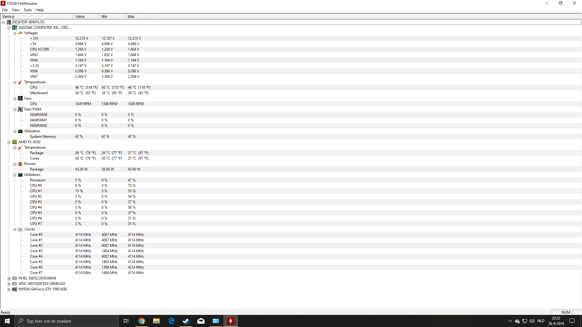

Vandaag heb ik mijn PC overgezet naar een nieuwe case en meteen ook een fresh-install van Windows gedaan.
Echter heb ik nu problemen, namelijk dat de PC gewoon random freezed en dan opnieuw opstart.
Zelf gok ik dat het een voedingsprobleem is maar dat zou eigenlijk niet kunnen want ik heb een 700W voeding en mijn systeem gebruikt maar slechts max. 400W.
Specs:
Asus Crosshair V Formula-Z
AMD FX 8350 (geen overclock)
Corsair Dominator Platinum 8GB 2133MHz DDR3
Asus ROG STRIX GTX 1060 6GB
Intel 540s
WD Black 1TB
Afbeeldingslocatie: https://tweakers.net/ext/f/YfUENFr57Dlixcr0Fyqup6CF/full.png

CPU Cooler niet echt aangeraakt tijdens de ombouw, temperaturen zijn wel wat hoger valt me op, misschien inderdaad ff opnieuw de koeler plaatsen en nieuwe koelpasta smeren. Koeling van de VRMS zou op zich voldoende moeten zijn, er zijn 3 case fans die er tegenaan blazen zonder dat er iets in de weg zit.
