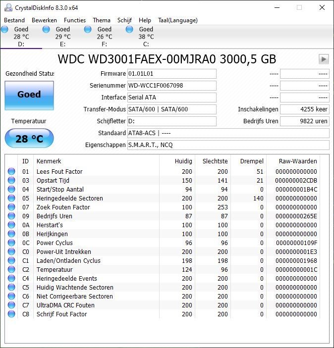

Dit blijkt over mijn D: schijf te gaan, een WD Black van 3TB. SMART ziet er voor zover ik kan zien goed uit:

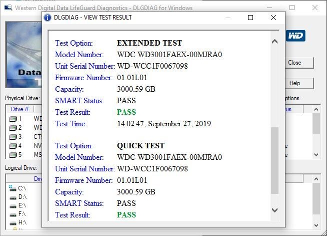

Vanmorgen een controle gestart m.b.v. die WD tools. Heeft lang gelopen, daarnet klaar zonder fouten:
Afbeeldingslocatie: https://tweakers.net/ext/f/twEJJ4Ekm1HKxNy6vRH6a8tx/thumb.jpg
Denk dat ik ze idd maar zal formatteren en kijken of het probleem dan nog optreedt.
