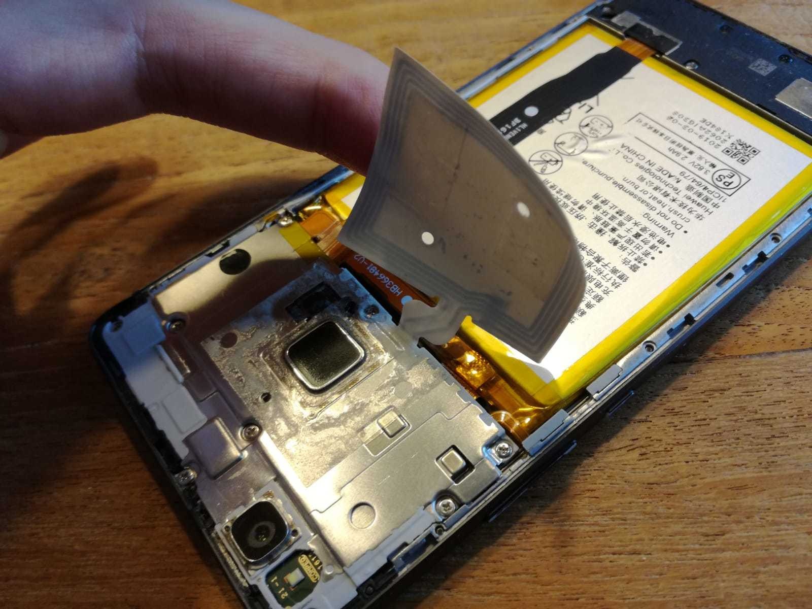

Ik heb de accu vervangen van mijn Huawei P9 Lite. Dit is gelukt alleen werkt mijn NFC antenne niet meer.
Bij nader inzien moet er een isolatie tussen NFC antenne en accu worden geplaatst. Ik heb begrepen dat dit een ferrite sheet is. Dit zat ook op de oude accu geplakt maar ik heb deze niet overgezet (en de oude accu weggegooid).
Welk stukje huis, tuin en keuken materiaal kan eventueel als alternatief dienen?
Het ziet er als volgt uit:
https://tweakers.net/ext/f/aEh3yjDDA1TOjDh9UrDMU82y/full.jpg
Als de NFC antenne van de accu af wordt geplaatst dan werkt de antenne. Zodra de antenne op de accu wordt geplaatst dan stopt deze met werken.

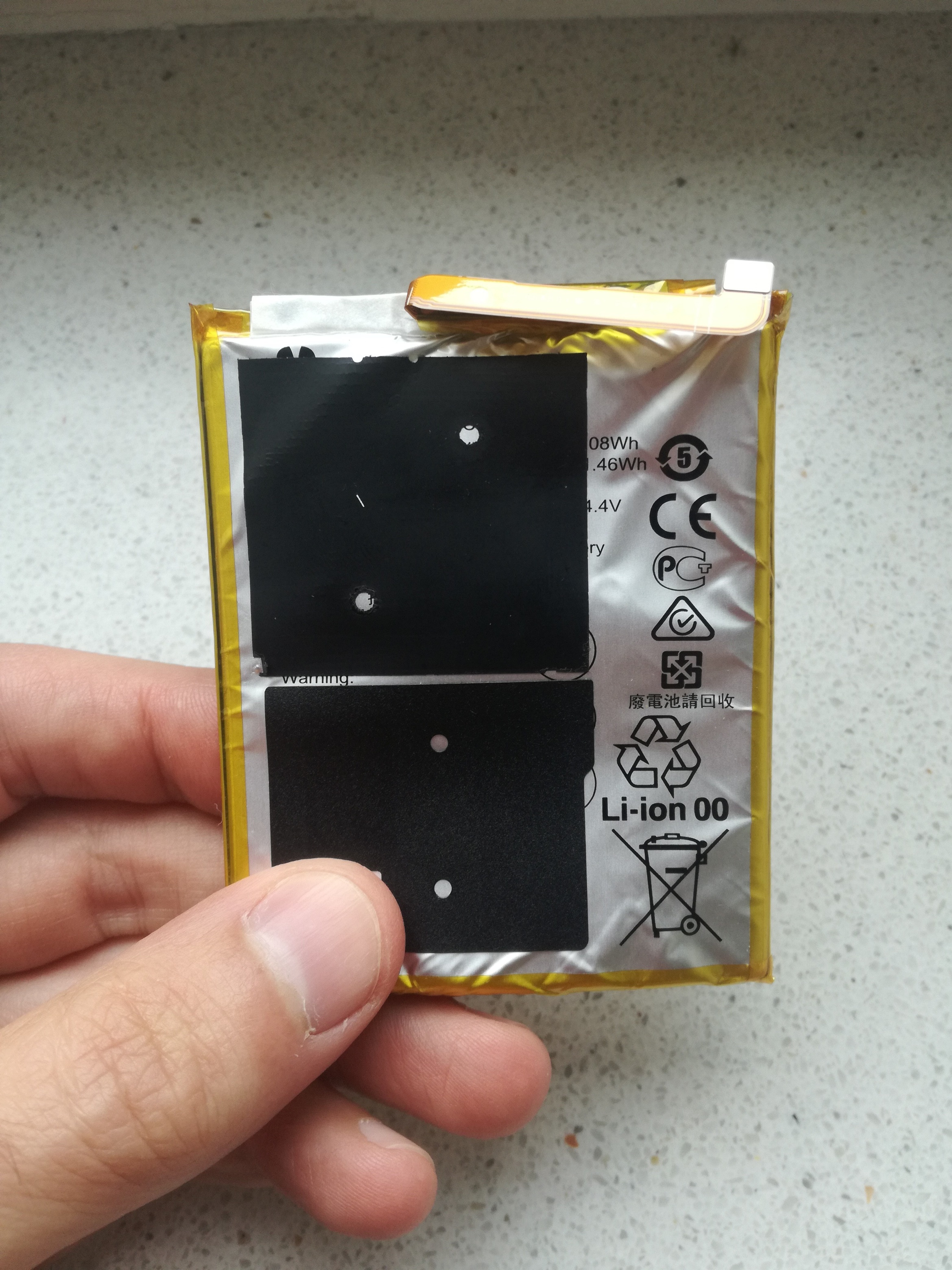

Ik had dus blijkbaar ook nog een foto gemaakt van de originele accu...
Hier zie je duidelijk de zwarte plaatjes:
https://tweakers.net/ext/f/Sn3n87tUzMZjgYQVcbqsqCTa/full.jpg

Ik zou eens kijken naar zoiets:
https://www.ebay.nl/itm/172196318629
Je kunt wel iets anders proberen, maar blijft een risico. Wellicht werkt het om de nfc antenne af te schermen, maar er blijft een risico, want het is een warme, afgesloten omgeving.
