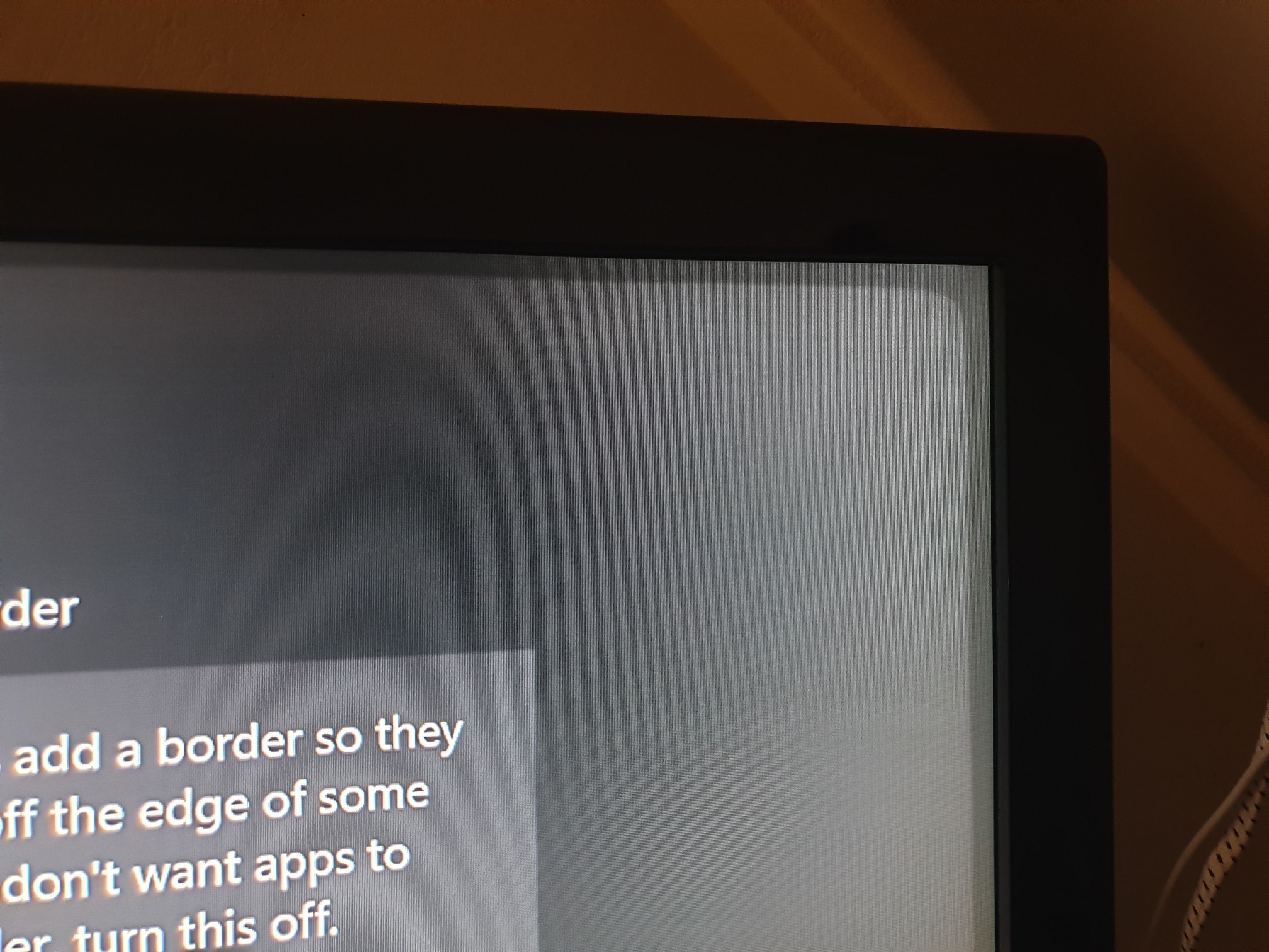

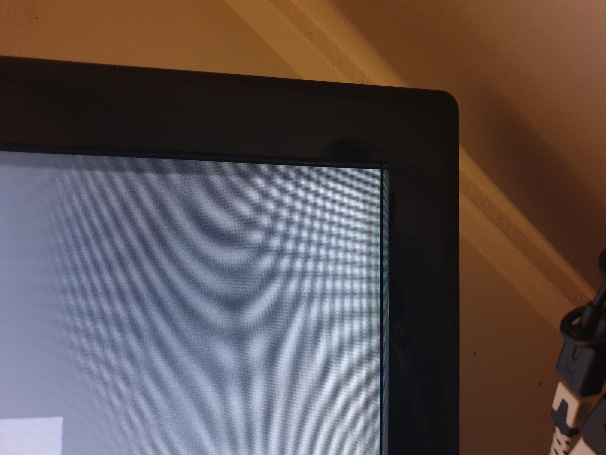

Vandaag even mijn slaapkamer tv aangesloten op de XBOX op mijn bureau ipv de slaapkamer
Zit er dus dichter op en nu viel me ineens een storends op aan het scherm:
Lijkt een soort vignettering vooral bij grijze kleuren
Het is een oudje maar toen een van de beste TV's LE40M86 met S paneel
burn
Afbeeldingslocatie: https://tweakers.net/ext/f/Aw9T5YjKQRCkWhNevSxAGTp9/thumb.jpgAfbeeldingslocatie: https://tweakers.net/ext/f/RVqMLs7XY7IADDrvU11rvwbO/thumb.jpgAfbeeldingslocatie: https://tweakers.net/ext/f/MZYEB8H7x4rJx1shamhU2mR0/thumb.jpg

@wimpie007 D'r zit niet nog gewoon een beschermfolie op geplakt?
Anders wel interessant om te weten of je hem wel op de native resolutie aanstuurt. Geef sowieso even wat meer info over hoe je hem aangesloten hebt etc.

Nee geen folie. Is op beide inputs. Xbox en PC Een via hdmi 1080p 60z de andere dvi naar hdmi ook 1080p 60hz. Ook al 50 geprobeerd. Lijkt bijna wel burn in maar zou niet weten wat dit dan veroorzaakt heeft. Lcd degradatie?
Just scan staat aan voor 1:1 pixel mapping

Het ziet er uit als een moiré patroon wat onstaat doordat het grijs gemaakt wordt door een dithering op een andere resolutie dan native is voor het paneel. Ziet er in ieder geval heel normaal uit, niets mis met het scherm volgens mij.
Laatste plaatje laat daarnaast wat backlicht bleeding zien waardoor het licht ongelijk verdeeld wordt over het scherm. Ook daar; niets vreemds. Zeker niet voor een wat ouder scherm.

Het ziet er naar uit dat een van de optische folies van het backlight, het backlight zelf, of de polarisatiefolie van je scherm aan het loslaten is. Met name die ronding in de hoeken duid daarop.
Wat gebeurd als je langs de randen duwt met een vinger? Of in de schermomlijsting van de TV?
Verandert die rand dan?

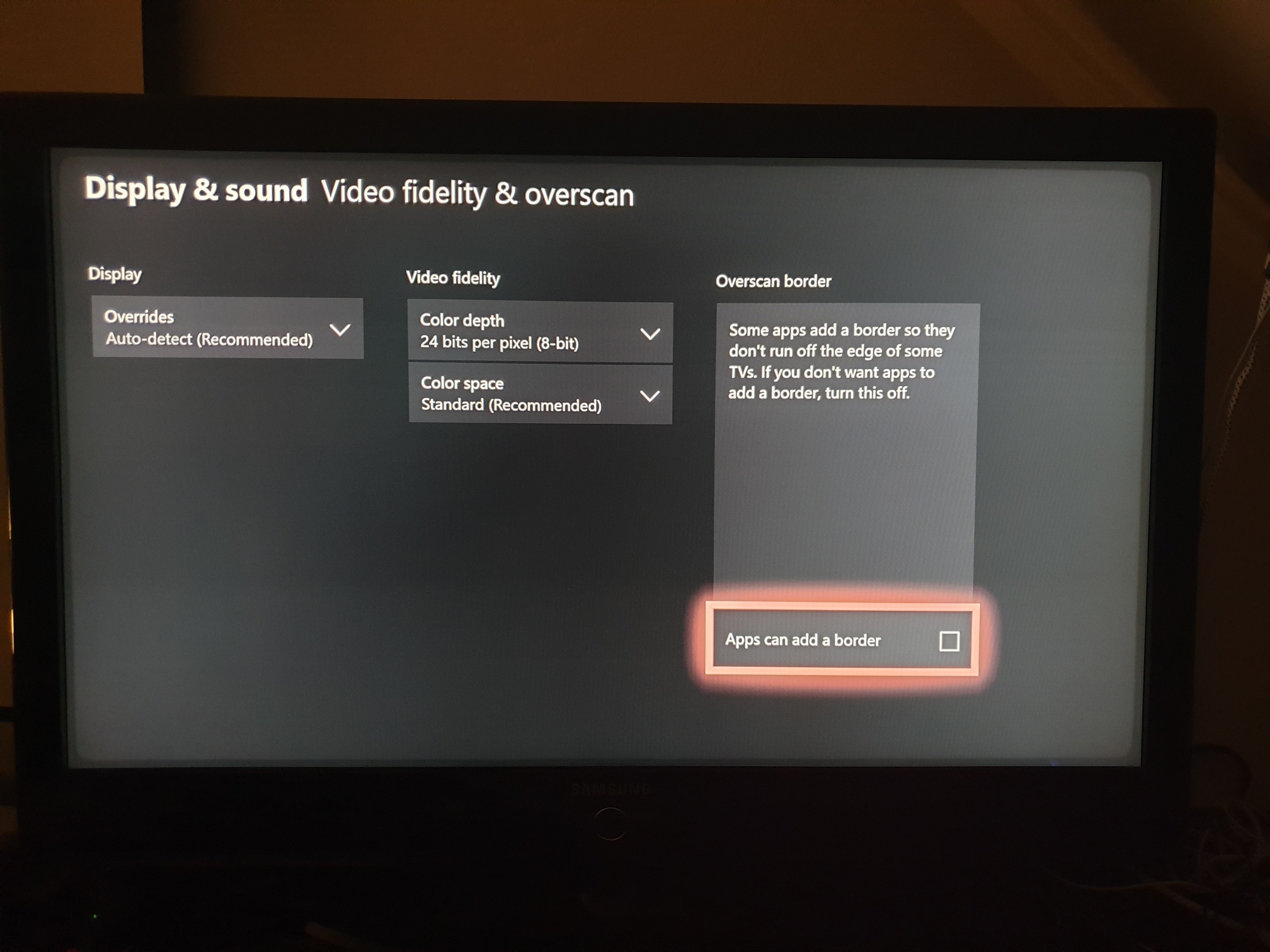

Is het niet een overscan-instelling binnen de XBOX zelf?

Zelfde als op de rest van het scherm, wordt wat donkerder maar daarna weer hoe het was.
Zal de achterkant er binnenkort eens afhalen

Als je die optie aanzet, heb je dan diezelfde rand? Als je de optie daarna weer uitzet is die rand dan niet ineens weg?

Heb niet zo'n optie. Speel er geen emulators op

De 'hoek' recht boven en links onder is ook niet helemaal gelijk dus lijkt mij ook dat een diffuus filter o.i.d. loslaat.

Het is niet de waas die het probleem is, maar de donkere rand helemaal rondom.
Ik sluit me aan bij Masimo:
Masimo schreef op zaterdag 28 september 2019 @ 19:00:
Lijkt er op dat een van bovenstaande zaken aan de randen aan het opkrullen is gegaan. En de algemene unformiteit van het scherm die omlaag gaat, kun je verklaren doordat bij verdere loslating er ook ribbels, bubbels, etc. ontstaan waardoor het licht niet meer uniform spreidt over het scherm.
Heb het zelf eerder zien gebeuren bij oudere side-lit en bottom-lit LCD modellen.
Helaas weinig - eigenlijk niets - wat je er zelf aan kunt doen om het te herstellen.

Ben er ook bang voor, staat pas 3000 uur op zie ik. Zonde ;-(
