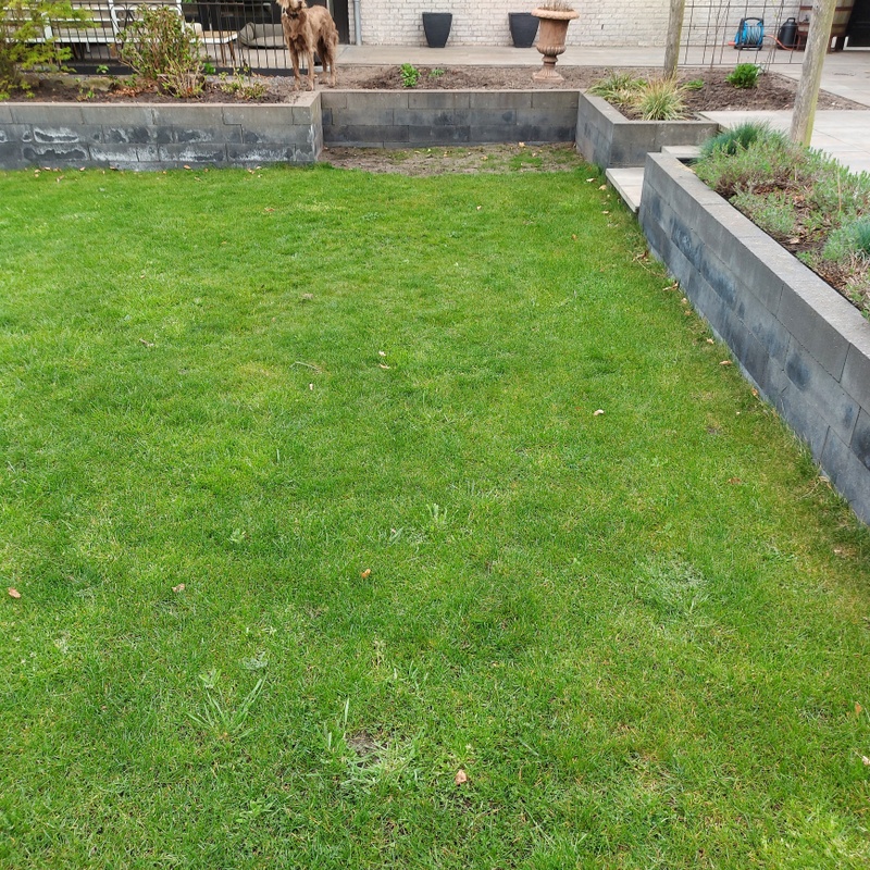

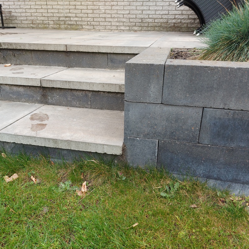

  • Furion2000
  • Laatst online: 13-08 08:44
anitavanschie schreef op donderdag 14 april 2022 @ 23:43:
Hoi furion2000 @Furion2000
Ik zat met precies dezelfde vragen als die jij een tijd geleden had mbt de witte border, en was nu ook van plan om eerst maar eens met witte stapelblokken te starten en te kijken of ik de naden echt niet mooi vond. Onze tuin verzakt namelijk nogal en daarom ben ik extrabang voor scheuren. Wat was jouw oordeel uiteindelijk? En heb je toevallig een foto van hoe dit eruit zag met naden?
Fundering met opsluitbanden (plat) -> opbouw met een laag blokken net boven het maaiveld en dan met DPC folie afwerken en alles verlijmen. Lijmen is in principe niet nodig, want de constructie maakt het vooral sterk, heb het toch gedaan :+ . Daarna kun je kiezen voor ademende 'keim' of iets anders, want je moet toch een beetje rekening houden met het optrekkende vocht kreeg ik te horen.
Na wat kijken bij witte borders 'in het wild', toch een heel ander plan uitgevoerd. Puur omdat witte muren erg vies worden (huizen hebben niet voor niks vaak een zwarte rand aan de onderkant) en het een heel gedoe zou zijn voor een tuinmuurtje... maar goed we komen 9/10x op die ideeen omdat we coole plaatjes zien waar het brandschoon is. Wit en cortenstaal is super mooi, maar antraciet en cortenstaal is ook mooi en gewoon goed genoeg, zelfs al heb je een wit huis was mijn gedachte ;)
Nu met vriend de hovenier waterpas fundering met die opsluitbanden, daarna gaan stapelen met de lijm en van die stelflippo's (weet niet hoe ze heten), basic antraciet grijs. Aan de binnenkant van dat harde plastic (volgens mij ook dpc) gezet en daar de grond tegenaan, dit voor het water dat vanuit de grond door de blokken heen zou willen.
Had ik het zelf kunnen doen? Ja
Had ik het zelf willen doen? Nee, dat waterpas zetten maakt het eindresultaat veel netter en ik heb die apparatuur niet.
Succes!
  • ERMAWG
  • Laatst online: 21-06 12:42
Heb je een fotootje @Furion2000? Ben wel benieuwd hoe het geworden is
  • Furion2000
Afbeeldingslocatie: https://tweakers.net/i/qFBm432SaohZE-fJ76fdlaBu0Kg=/800x/filters:strip_icc():strip_exif()/f/image/v77NLzWDkbTB0nbortnD8uxW.jpg?f=fotoalbum_large
Afbeeldingslocatie: https://tweakers.net/i/vFKwpQ6qFMz0ImTGOahR_5jj7z0=/800x/filters:strip_icc():strip_exif()/f/image/E2f9kdjgzI2oiECljyonKoJH.jpg?f=fotoalbum_large
Zoals je ziet, erg vies worden ze al snel haha @ERMAWG
