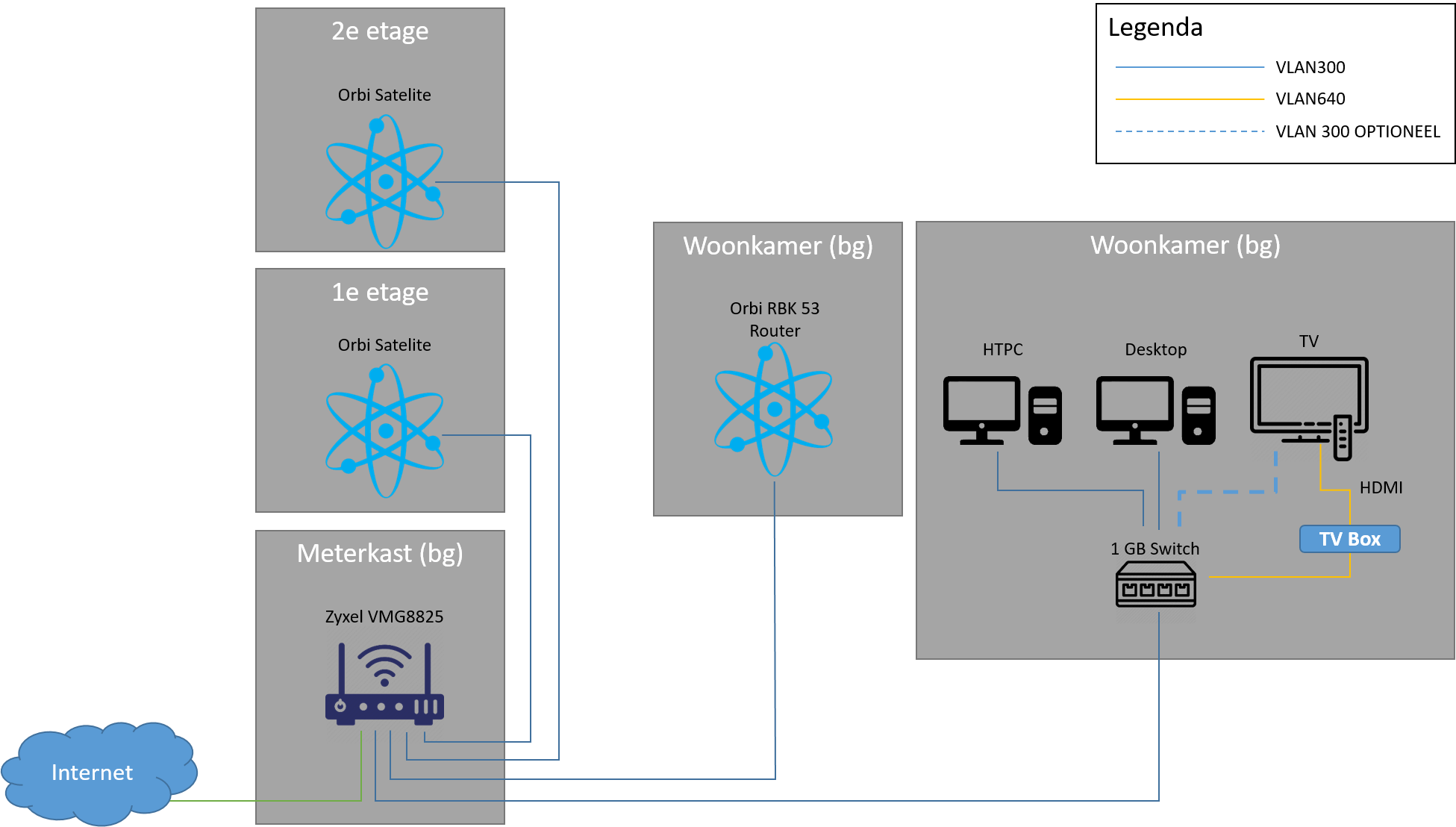

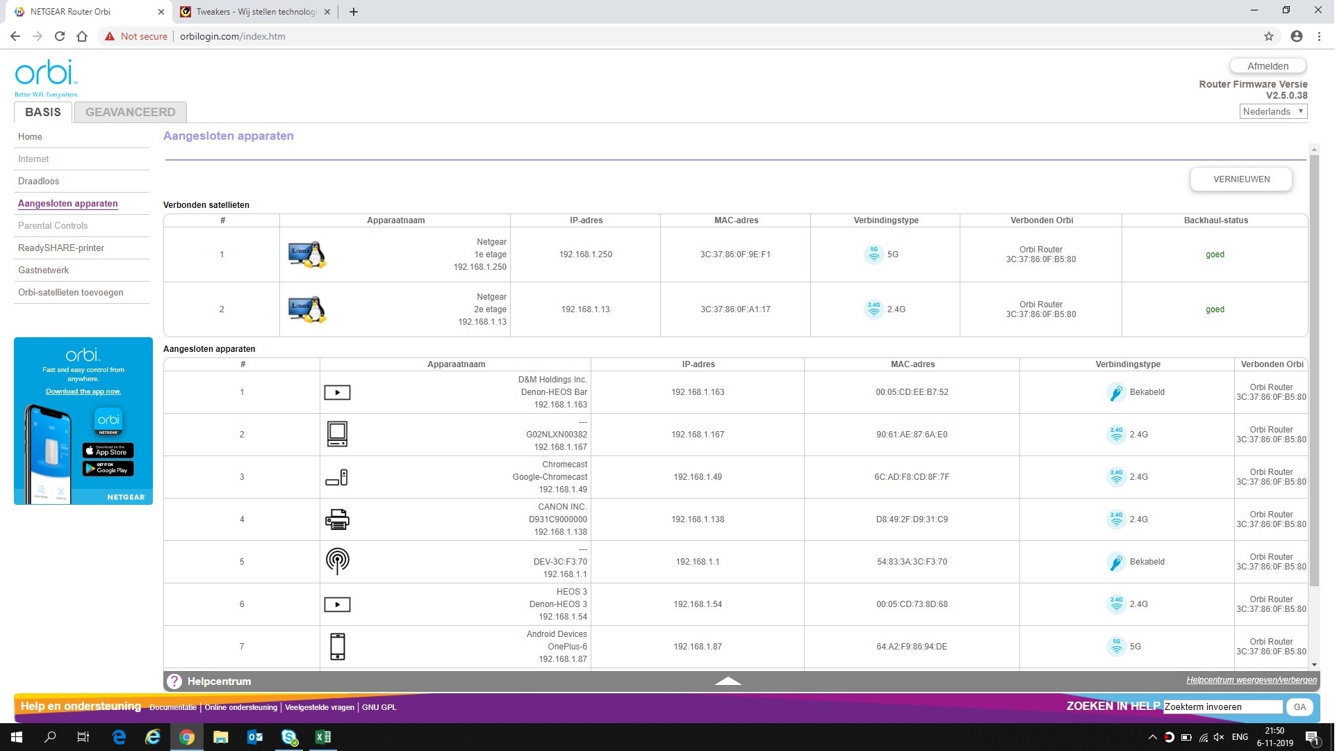

Ik heb nu een groot deel (eindelijk) bedraad aangesloten, maar ik denk niet dat mijn backhaul momenteel als "wired" wordt gezien. Ik heb de tips van bovenstaand opgevolgd en mijn Orbi als AP ingesteld, dit werkt prima!
Ik heb voor de verduidelijking even een soort netwerk plaat toegevoegd met waar mijn apparaten staan, omdat dat uit mijn topicstart wellicht wat onduidelijk uitpakt. Het geval wil nu dat de Orbi Router dus in de woonkamer staat (voor optimale dekking) en deze dus via de Zyxel router is verbonden met de 2 satalieten op de andere verdiepingen.
Op beide verdiepingen heb ik de bekabeling getest en heb ik netjes verbinding met het netwerk en het internet. De orbi main-page laat ook alle apparaten in mijn netwerk zien; ook degene welke via de Zyxel te vinden zijn (b.v. mijn HTPC maar zelfs de Set Top Box wordt gespot).
Nu denk ik echter dat de orbi satalieten nog niet een *wired* backhaul gebruiken, wat zonde is van de bandbreedte (gezien de plaat). Iemand enig idee wat ik moet doen om de backhaul wired te krijgen?
