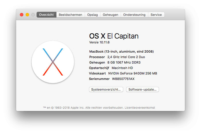

Hier een MacBook Unibody (aluminium) eind 2008, dus geen Pro. Hieronder de specificaties.
Public
Publieke map
Oude MacBook
Het gaat om deze MacBook: Link naar uitgebreide specificaties.
Jouw MacBook Pro heeft nagenoeg dezelfde opmerking staan bij het geheugen. Mijn advies: druk er eens 2*4GB RAM in en kijk wat er gebeurt. Er gaat niks stuk in ieder geval. Het maakt dan niet uit of dit 2 verschillende merken zijn, zolang de specificaties van het geheugen maar overeenkomen. Alleen de grootte mag verschillen.
