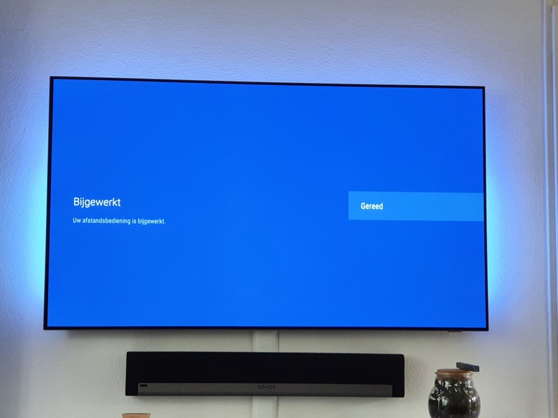

Hi,
Was ook aan het zoeken naar een oplossing voor dit probleem.
Het blijkt dat het niet om de grote (meest gebruikte) afstandbediening te gaan.
Maar om die kleine "magic" afstandsbediening.
Doe lag bij mij al een jaar in de kast. Dus had ik niet eens aan gedacht.
Afbeeldingslocatie: https://tweakers.net/i/ivAopjiv7BiWn5unPKcGjQ6sL1I=/800x/filters:strip_icc():strip_exif()/f/image/njpnd7Pro8zV7CmfUKIsCe1V.jpg?f=fotoalbum_large
En presto! Hij doet t.
Hopelijk is dit bij jou ook het probleem.
Groet,
Freek
  • KJS87
  • Registratie: Juli 2020
  • Laatst online: 13-07-2021
Freek je bent een held. Ik zit al een half jaar die K update meldingen weg te klikken. Blijkt het idd om dat kleine stokje in de kast te gaan....
