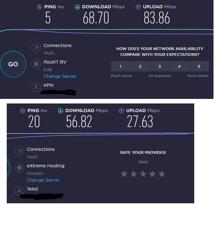

Gister is de KPN lijn opgeleverd, daarna DSL meteen opgezegd. Komende maand even 2 lijntjes en een dubbel abonnement. Maar het risico om zonder internet te komen zitten was me iets te groot. Na een maand dus alleen glasvezel.
Abo specs: KPN 50 down/50 up. €42,50 per maand, eerste 6 maanden 50% korting. Geen installatiekosten. Ja er zijn goedkopere alternatieven, maar ik had wat service nodig zeg maar ;)
Zoek de verschillen:
Afbeeldingslocatie: https://tweakers.net/i/XsBIWZeW-Wuyh_WsoN93MrKxF9s=/f/image/WD5ny6g6NaFGnF5CedT3FO1A.png

Misschien ligt het aan mij, maar wat een geld voor een 50/50 aansluiting zeg.

Hoort een synchrone glasvezelverbinding zo te verschillen in snelheid? 50/50 betalen, en dan ook nog meer snelheid er uit persen. Tja, ik hoor de TS niet klagen, maar ik vind het maar bijzonder...

Als je naar de maandprijs kijkt is het inderdaad veel geld. Echter, de totale kosten voor 1e jaar: 6*42,50 + 6*0.5*42.50 = €382.50. Dit is vergelijkbaar met andere aanbieders als je puur en alleen internet wil. En nu betaal ik bij Tele2 12*29 = 348.
Maar inderdaad grote kans dat ik na een jaar weer overstap.
BLACKfm schreef op dinsdag 10 maart 2020 @ 08:53:
Ik was ook verbaasd (en ik vind het prima :) ). Maar volgens de monteur is dit normaal.
