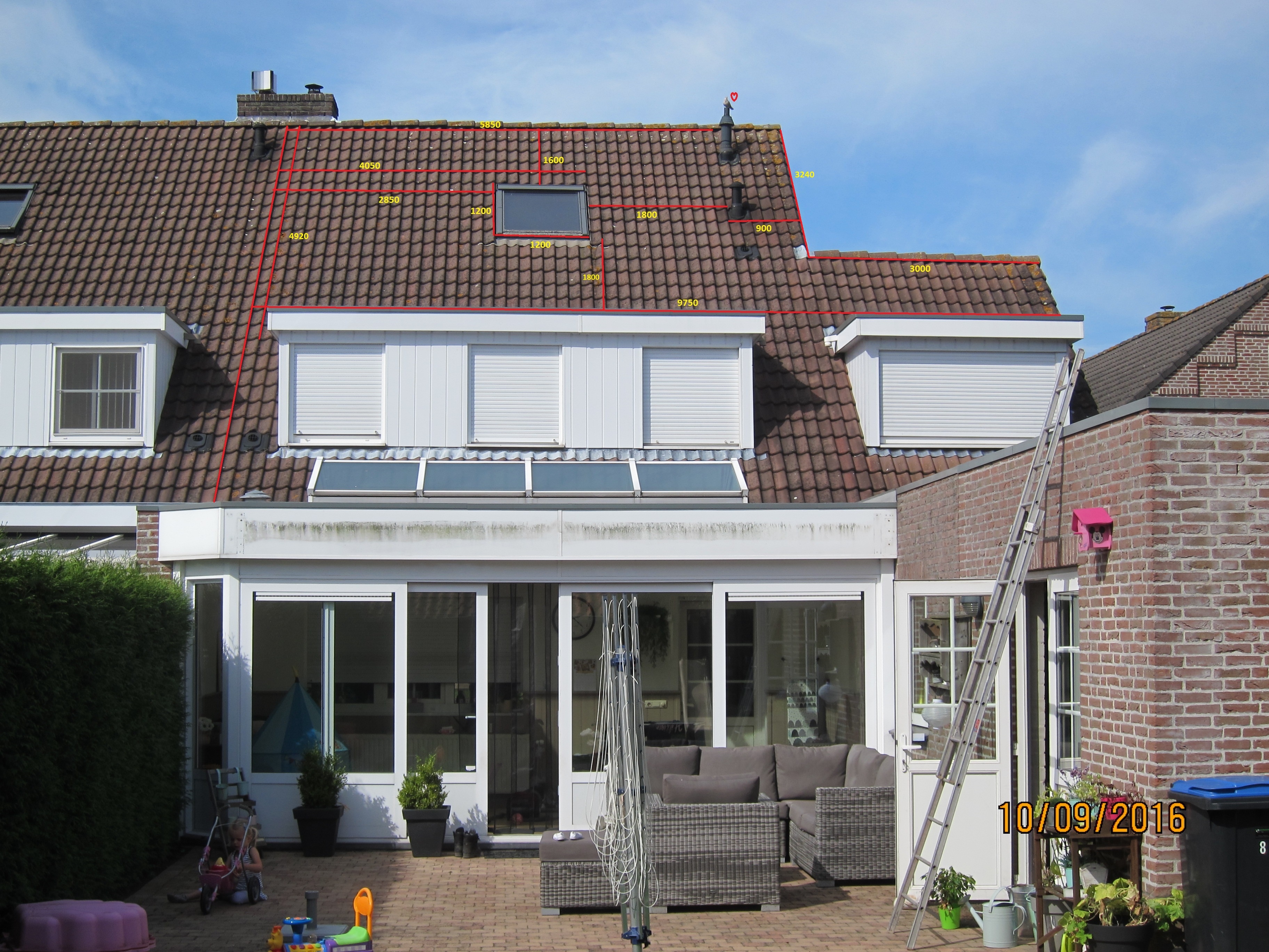

Aangezien we in Groningen aanspraak maken op een subsidie voor energiebesparende maatregel vanwege de bevingschade aan ons huis zaten we te denken aan zonnepanelen, echter heb ik het idee dat onze woning qua oriëntatie lastig staat.
Ik denk dat als we alleen achter zonnepanelen leggen, niet het gewenste resultaat gaat opleveren omdat gevoelsmatig de zon vrij laat op de achterkant gaat schijnen, wat ik mij dus afvraag is of een soort oost/west opstelling bij ons uit kan of dat we de subsidie beter aan iets anders kunnen besteden (beter geïsoleerde dakramen/of vloer/nieuwe WTW-unit/vloerverwarming/etc.) ?
Gezinssamenstelling: 2 volwassen en 3 kinderen (0 tot 5 jaar).
Verbruik: momenteel circa 2300kWh en 920m3 gas per jaar
Over de laatste 3 jaar stabiel, ik verwacht dat het stroomverbruik wel toe zal nemen komende jaren.
We koken nog niet elektrisch.
Edit: misschien nog belangrijk om te vermelden, we hebben (zover ik dat kan inschatten) een goed geïsoleerd huis met vloerisolatie, spouwmuurisolatie, dakisolatie en hr++ glas.
Komt misschien mede doordat er bij de bouw ook een warmteterugwin systeem in is gezet, deze is echter momenteel niet meer in bedrijf vanwege achterstallig onderhoud door de vorige bewoners.

Sowieso kan je prima een oost west opstelling plaatsen. Daar is niets mis mee. Nu is die van jou iets verdraait, maar op noordoost kan je wel de meeste panelen kwijt; gewoon volgooien dus. Wellicht niet "optimaal", maar een kaal pannendak levert geen stroom op.
Wel zou ik kijken of je je dak wat kan optimaliseren: die boom zorgt voor schaduw, en misschien kan je een pijpje hier en daar verplaatsen. Heb je alle dakramen echt nodig? Kan je nog iets kwijt op de dakkapel?
Ook zou ik in jouw geval kijken naar een systeem met micro omvormers of optimizers, vanwege de schaduwen.

Die boom gaat zeker in de wintermaanden vervelend zijn, zorgt nu al voor schaduw en dat zal naarmate hij lager staat enkel erger worden. Dan zit je vast aan optimizers of micro omvormers, dat brengt extra kosten mee. Dan is het dak ook nog niet ideaal waarvoor de opbrengst tegen zal vallen. Huis van de buren zorgt ook nog voor extra schaduw zo te zien.
Is het mogelijk die boom te laten snoeien of verwijderen? Anders wordt het een dure installatie met suboptimale opbrengst. Het kan nog steeds maar financieel wel minder interessant.

10, 11 of 12 panelen op ZW (afhankelijk van je exacte maatvoering) is zat om je energiebehoefte af te dekken. Dat is met moderne panelen ongeveer 3300-4000 Wp.
Ja er is wat schaduw van bomen en een huis dus is een SolarEdge set of een gewone stringomvormer met Tigo optimisers misschien wel aan te raden. Dat zit je al gauw op een set van 5000 euro.
Een eenvoudige stringomvormer set va 10-12 panelen zonder optimiser zal ongeveer rond de 4000 kosten maar kan ook wel 15% minder opleveren.

De boom kan zeker gesnoeid worden, dakramen weghalen is denk ik niet zo handig, elke kamer heeft 1 raam.

Boom snoeien en beide kanten vol.
Met 5 dakpannen hoogte tussen de dakramen, lijkt een paneel prima te passen.
Kun je de maten in de fotos zetten?
Afbeeldingslocatie: https://tweakers.net/ext/f/x1SergFMrx5kE4qOjk14WzG6/thumb.jpg
De buren lijken op jouw dak te liggen met panelen voor een stukkie?

Nu je het zegt... was me eerder nog niet zo opgevallen... 8)7
We hebben een prima verstandhouding met onze buren, dus als het ons niet teveel in de weg zit zal ik er niet moeilijk over doen.

Ik wil het liefst ook zoveel mogelijk zelf doen, de zonnepanelen kan ik via via kopen, 305wp zwarte panelen voor ±110 ex btw (afmeting 1,60 bij 1m) en een omvormer 4kw voor ±500 ex btw.
Members only:
Deze buren hebben naar mijn weten panelen van 1600 bij 1000, wij kunnen het dus net zo leggen maar dan gespiegeld.

Erg mooie maten.
Ik heb 5m40 breed en 4m95 hoog.
Vandaar dat ik panasonic hit van 325 Wp van 1590 x 1053, de voorkeur voor had.
Voorheen 5 jaar met 1650 x 992 gehad, wat ook prima kon. Maar ik wilde meer... 245 naar 325 Wp

Qua panelen kan je mooi twaalf stuks aan de achterkant kwijt en 15 stuks aan de voorkant. Heb je 27 panelen totaal, mooi aantal.
