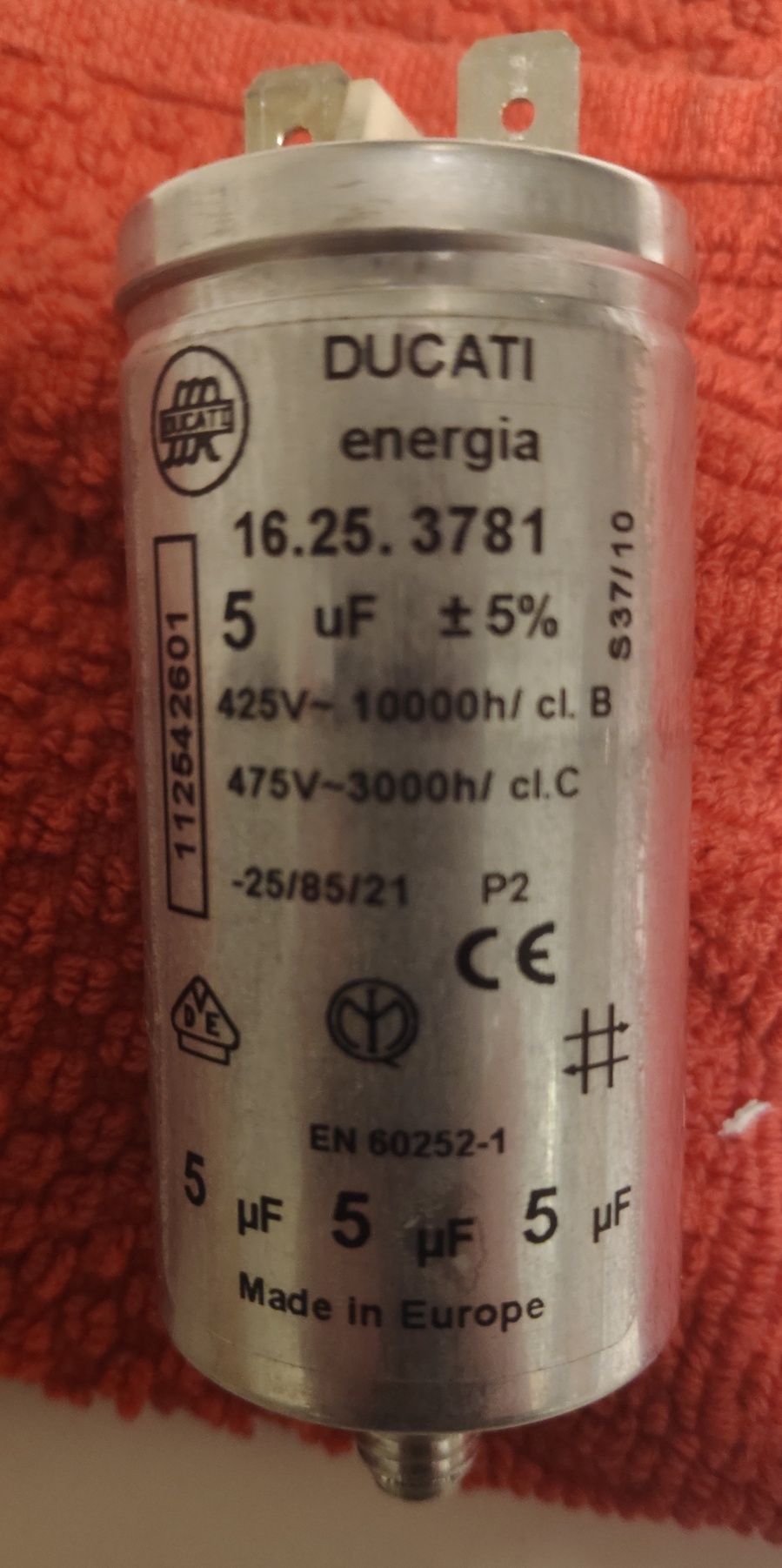

Afbeeldingslocatie: https://tweakers.net/ext/f/WSi9YnmI0Jm6G6nvdvtGBsSs/thumb.jpg
jeroen3 schreef op zaterdag 21 september 2019 @ 22:36:
Er zal er ook een inzitten voor de compressorpomp en een voor de trommelmotor. Dus gewoon even de draadjes volgen denk ik?
anderzijds gewoon meten met je LCR meter
Excuses, maar ik heb niet veel verstand van electronica. Deze zit rechtstreeks op de ventilator aangesloten. Wat ik begrijp zijn er twee types: Een condensator die de motor opstart en eentje die de motor op gang houdt (maar het kan dat ik het verkeerd heb begrepen). Wat dat betreft is de kans in ieder geval 50% dat dit de condensator is die ik zoek. Ik denk dat ik 'm volgende week even mee neem naar de Handyman om 'm door te laten meten.

Ja, dat lijkt op een motorcondensator. Of hij nu de aanloop of bedrijfscondensator is kun je aan de condensator niet zien. Alleen aan hoe deze geschakeld zit.
Ok, dank je wel. Wat is het verschil in schakeling?
BTW. Ik denk dat ik inderdaad de aanloopcondensator van.de ventilator te pakken heb.

De aanloopcondensator is afgeschakeld als het toerental juist is. Door een centrifugaalschakelaar of gewoon een timer.
Anders verbrand de startwikkeling.
