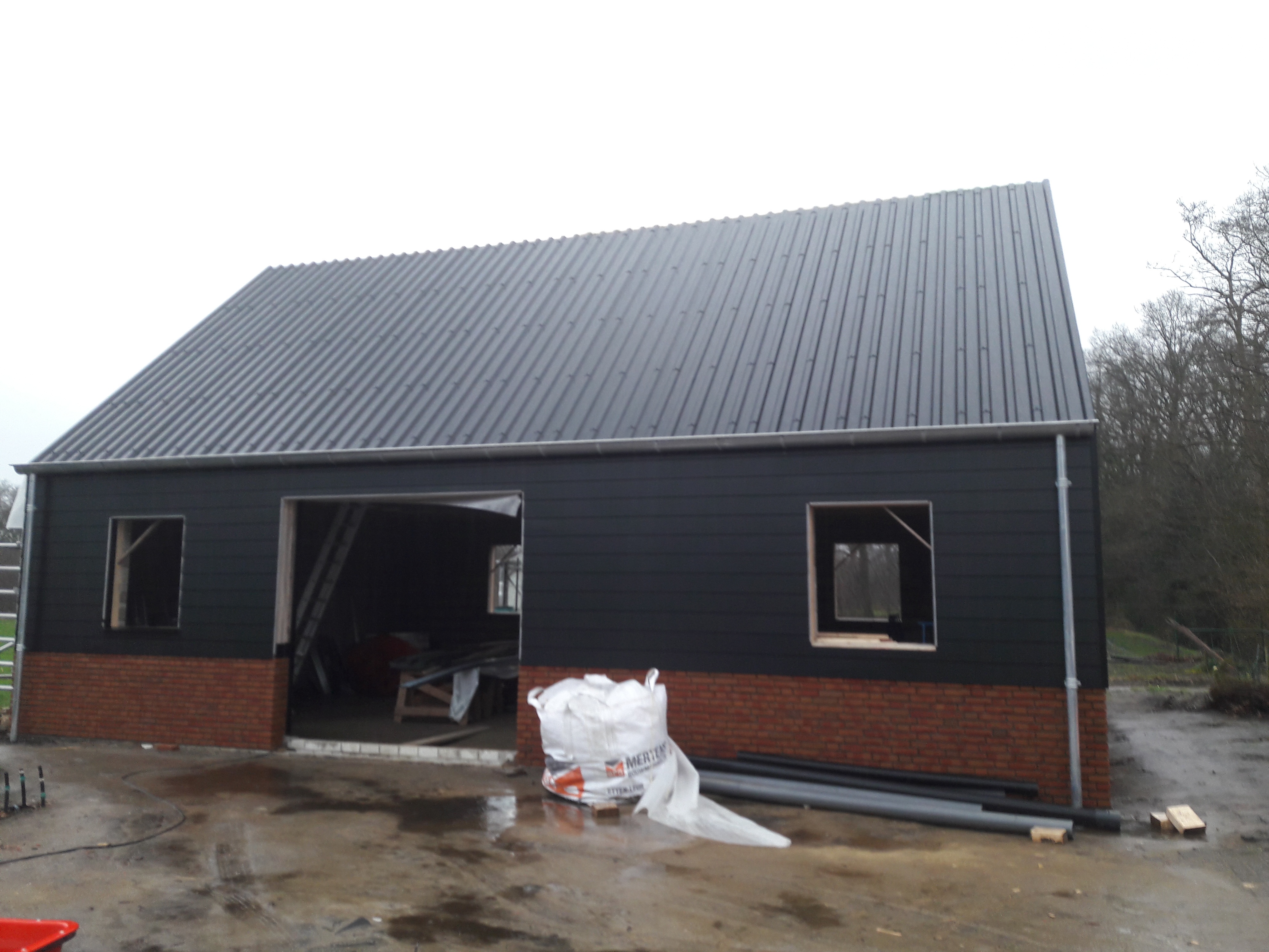

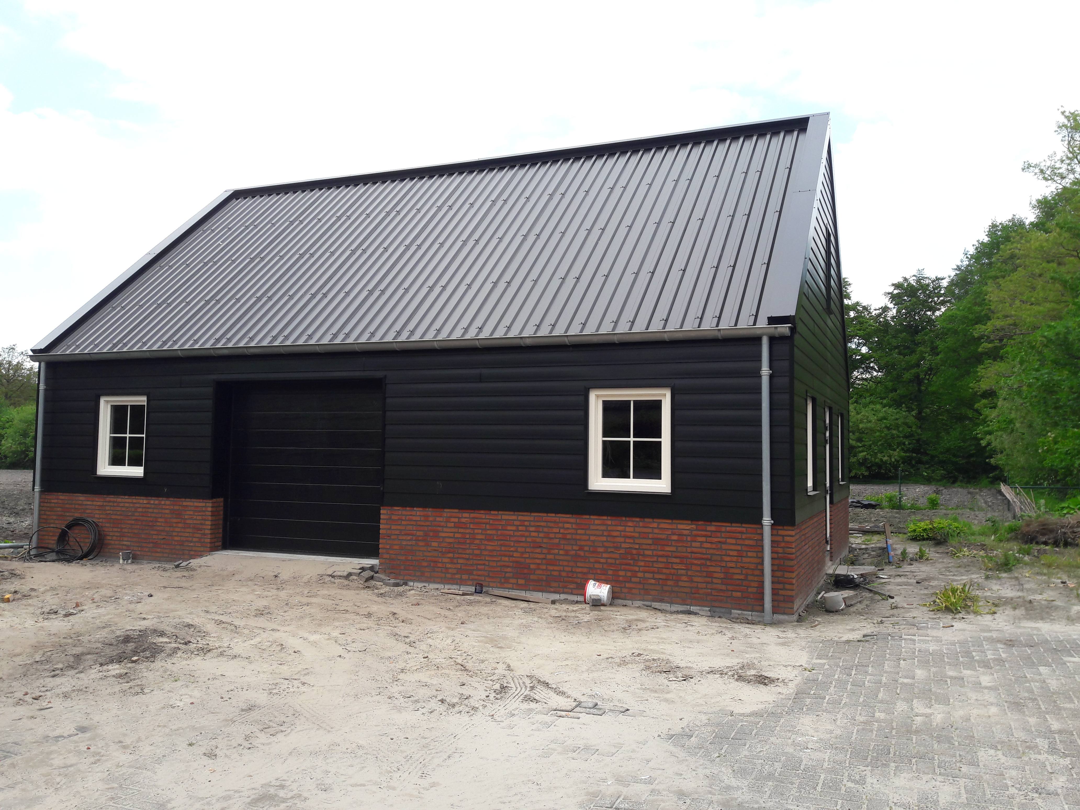

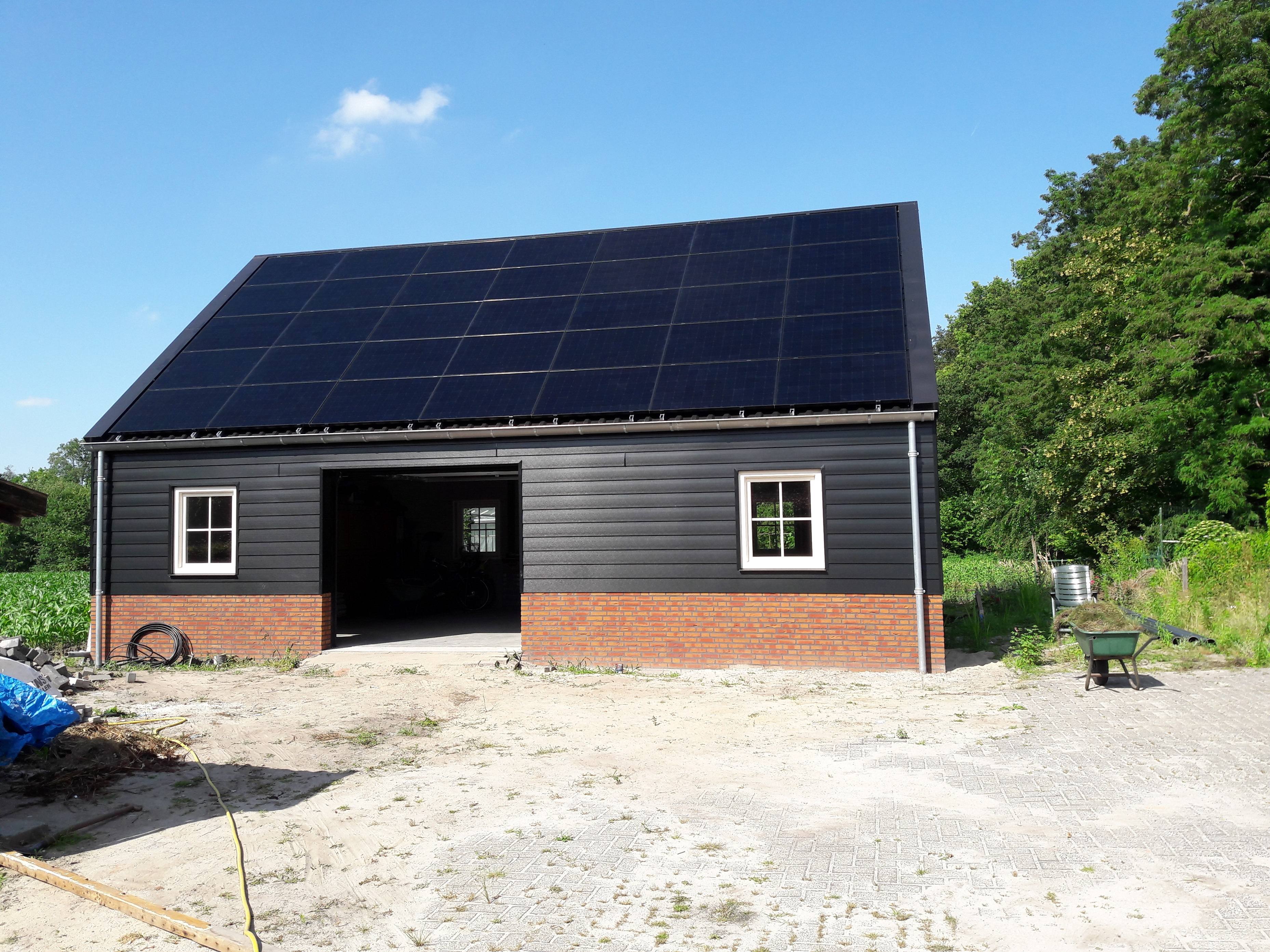

  • AUijtdehaag
@Rebunted
Ik heb geen ervaring met de bifacials.
Ik heb ook een schuurtje met golfplaten. (heel de straat trouwens)
Er zou best iets moois van gemaakt kunnen worden met "passende panelen"
Jammer dat die (SF) maat nou niet meer te krijgen is.
als voorbeeld:
Afbeeldingslocatie: https://tweakers.net/ext/f/LdttOuM3nCvyhODVdZt0zVWk/thumb.jpg
Afbeeldingslocatie: https://tweakers.net/ext/f/1YhkxgaRC3Ekuy9ZUorgJKJS/thumb.jpg
Afbeeldingslocatie: https://tweakers.net/ext/f/j0DKgjS6ZODTobClPWyxONug/thumb.jpg

  • Rebunted
AUijtdehaag schreef op zaterdag 21 september 2019 @ 12:08:
@Rebunted
Dat is heel mooi gedaan! Lijkt bijna een indak systeem zo.
