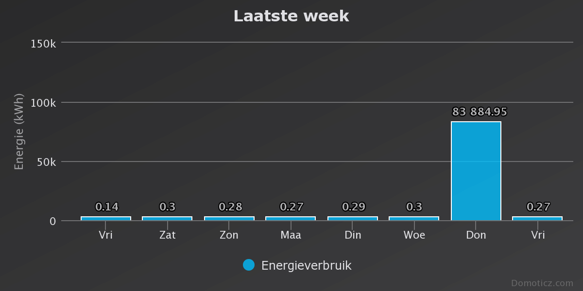

Sinds een tijdje gebruik ik Domoticz om mijn energieverbruik te monitoren en te loggen, dat werkt voor een groot deel naar behoren, echter heb ik enkele opvallende zaken in de grafieken voor de logging.
Mijn vraag is tweeledig: hoe kan dit gebeuren? Is het mogelijk om dit handmatig te corrigeren in een databasetabel zodat de statistieken weer kloppen? Ik zou natuurlijk de node kunnen resetten maar dan ben ik alle gegeven tot nu toe gemeten kwijt.
Ik gebruik een RPi4 met Domoticz 4.10717 (latest stable) en het gaat om zowel Fibaro Wall Plugs als Neo Coolcam Plugs (allen aangesloten via Z-Wave) waarbij deze fouten optreden, hetzij sporadisch.
Hieronder enkele afbeeldingen:
Dit lijkt me een beetje gortig voor een koelkast:
Afbeeldingslocatie: https://tweakers.net/ext/f/Y1MBlOv8SnxY5tcby0kYKrve/thumb.png

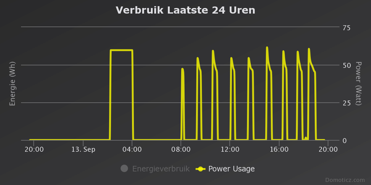

De diepvries doet ook zijn best:
Afbeeldingslocatie: https://tweakers.net/ext/f/iDwqQxvkcIWiB6Yt6h3vb37e/thumb.png

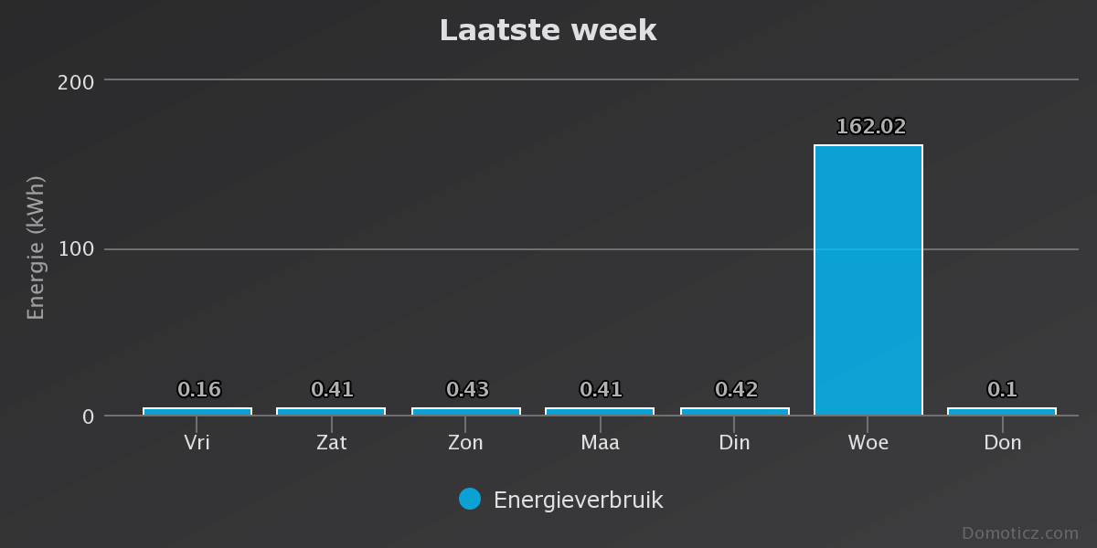

De TV-hoek levert zelf terug:
Afbeeldingslocatie: https://tweakers.net/ext/f/RAnuHYD8E5atRKVn6j7Nncu8/thumb.png

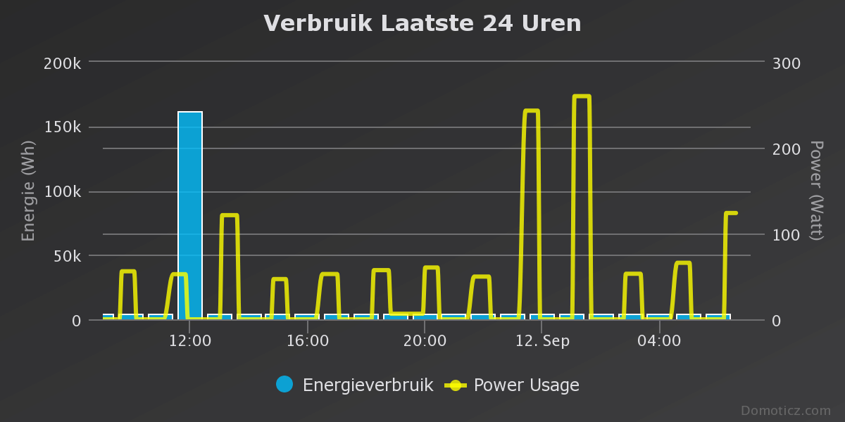

Een enorm verbruik tussen 12u en 13u:
Afbeeldingslocatie: https://tweakers.net/ext/f/LgwEoQlwtTXiQ8182q2ewve3/thumb.png

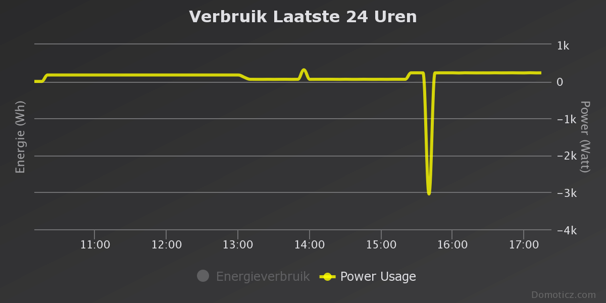

Hier is een node blijven hangen, dat was opgelost na handmatig uit- en aanzetten:
Afbeeldingslocatie: https://tweakers.net/ext/f/ASuiN9VviWNJUHOp3SfJsHtz/thumb.png

Peutpeut schreef op vrijdag 20 september 2019 @ 10:49:
Ik vraag me af of het de interpretatie van Domoticz is waar het fout gaat, de doorgegeven waarde van de node of dat ik toevallig een reboot heb gedaan en dat ten tijde daarvan de database een incorrecte waarde heeft ontvangen.
Wie kan me er meer over vertellen?
Je kan met shift rechtermuistoets (uit het hoofd) op de waarde in de oudste grafiek gaan staan en dan wordt deze verwijderd.
  • Peutpeut
  • Laatst online: 29-09 23:40
Het is shift+links klikken :)
Top! Hiermee is de oorzaak niet gevonden maar het veroorzaakte probleem wel verholpen. Beter een afwijking van 1/30e in het verbruik dan een factor 1000 of meer!
