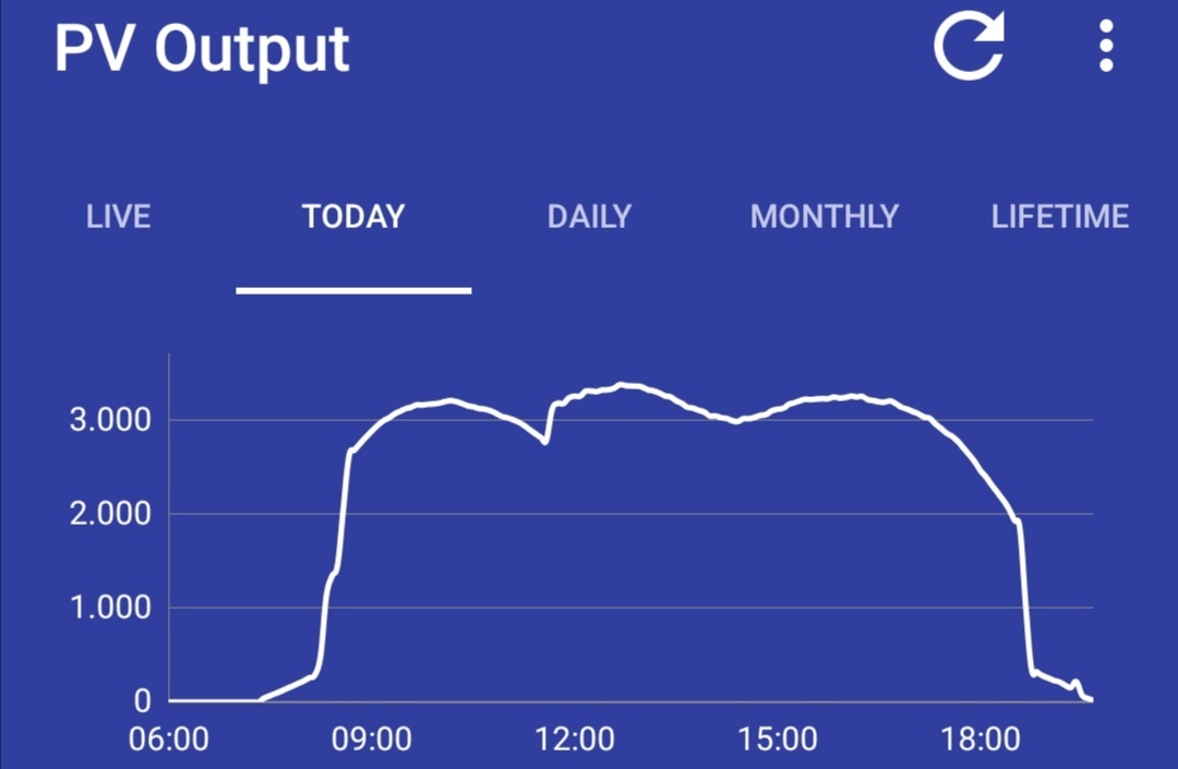

Beetje aftoppen vandaag... :)
Afbeeldingslocatie: https://www.mupload.nl/img/mhapg13.jpeg
