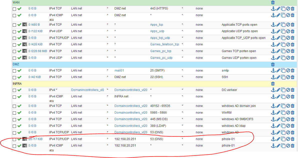

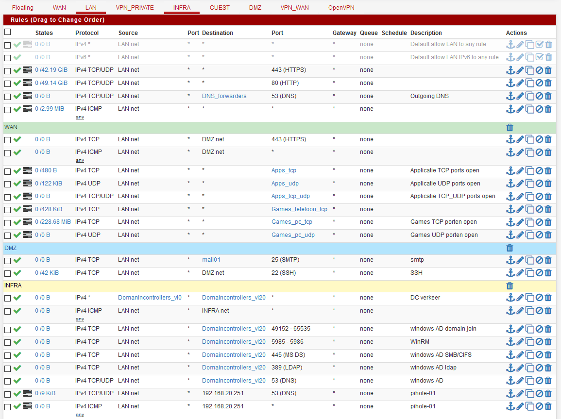

Hmm ja dat lijkt dus niet te werken ik heb nu dit:
Afbeeldingslocatie: https://tweakers.net/ext/f/uE78Q1VaI3JfRO6IdlFb17DG/medium.png
En de regel zelf:
Afbeeldingslocatie: https://tweakers.net/ext/f/GyGTGPEyXVhhIsgFGcJfgQqN/medium.png
Hmm browsen naar buiten dat werkt nog wel, echter mijn DNS server staat in het infra VLAN en daar heb ik een allow regel voor zie hieronder, echter word dit verkeer geblocked omdat het volgens mij door de eerste regel nu word tegengehouden.
Afbeeldingslocatie: https://tweakers.net/ext/f/f6aXrn1u1bwO9fQh7dcWsLuc/medium.png
of zal ik dan deze block regel aan het einde moeten zetten?

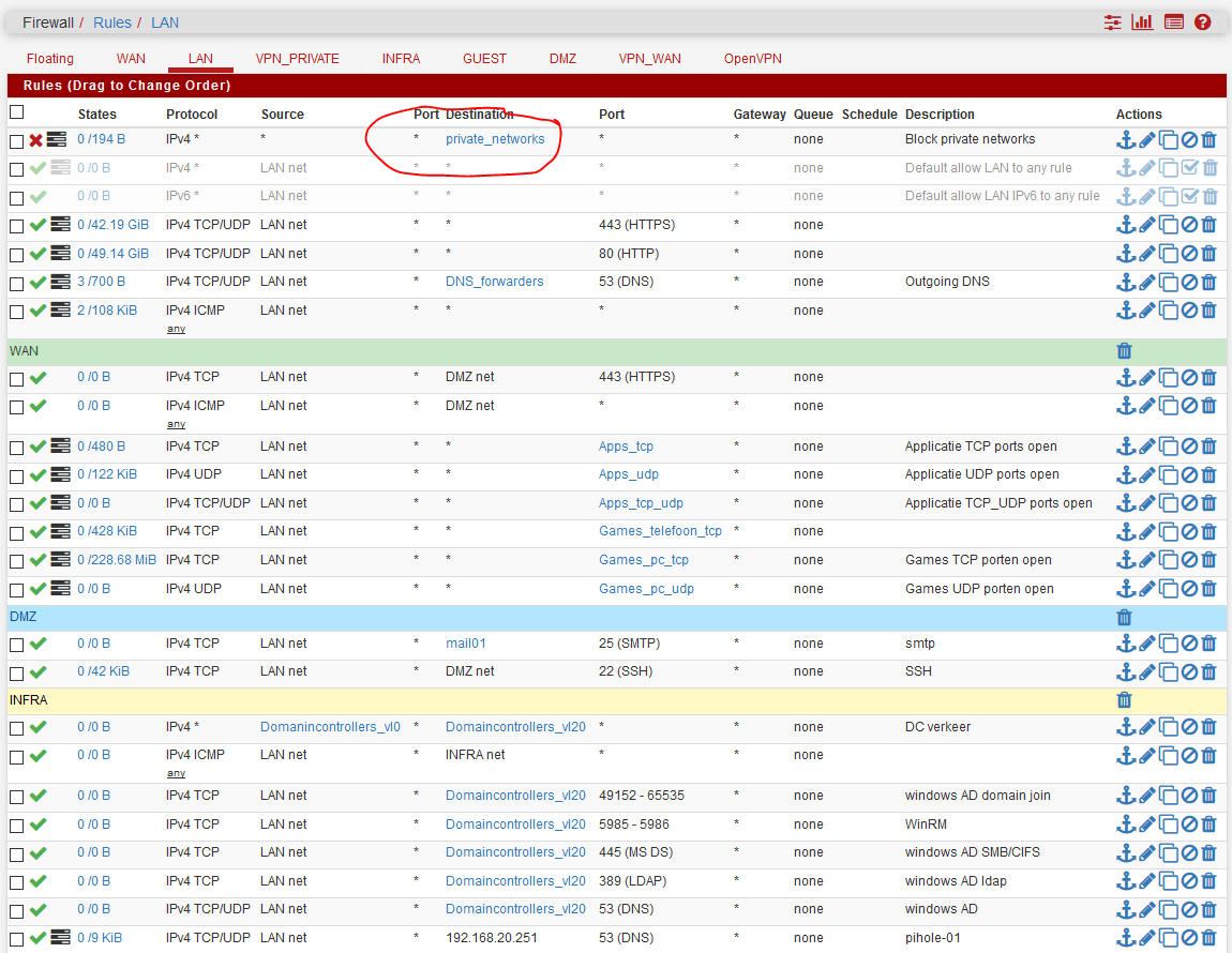

Mijn aanname is dat van boven naar onder de 1e regel die matcht, telt. In dat geval moet je dus eerst het verkeer naar rfc1918 blokkeren en daarna al het andere verkeer toestaan.
Sommige firewalls werken andersom, dat de laatste regel die matcht toegepast wordt. In dat geval moet je block inderdaad achteraan staan.

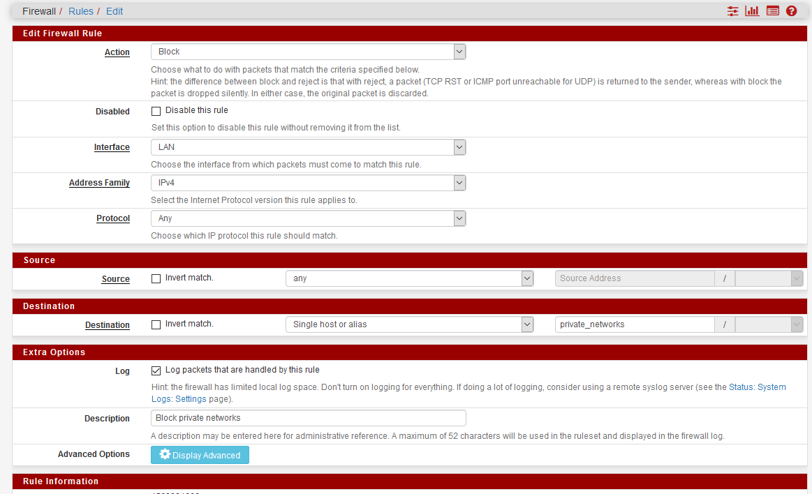

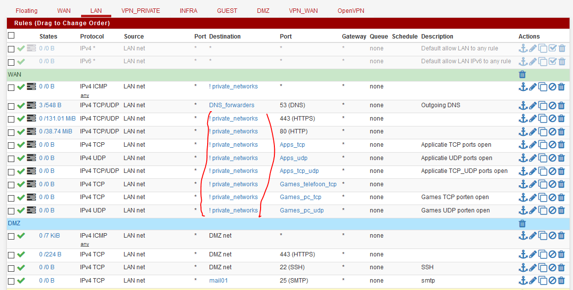

Bedankt voor het filmpje de invert match is inderdaad wat ik nog niet goed begreep.
Het is vrij laat geworden en een groot deel van mijn problemen kwam van een denk fout in een alias. (IP adres van de dc in het infra vlan klopte niet meer en daar was ik net mee aan het testen.... |:( )
met NMAP getest en lijk ik wel het beoogde resultaat te bereiken. Ik heb ergens nog een gevoel dat het efficienter kan?

Ik denk zelf dat je een beeje actief bent hierin, en het wat simpeler moet maken.
Ik zelf ben ook een groot pfsense fan, met net zoals jij veel vlans vpn etc.
Als jij je netwerk goed indeeld heb je geen rare regels nodig.
Ik heb zelf mijn trusted lan, die mag alles.
Dan een gastennet werk die mag niet naar de rest, wel op internet.
Tevens internet og things, denk aan domotica hue lampen etc. Beperkte nternet met 2mb.
Cctv wat niet naar buiten mag.
Wat je dan doet is dat je lan alles mag, die mag dus ook de connectie naar je andere netwerken maken, maar je andere netwerken mogen niet de verbinding naar je lan opzetten.
Je andere netwerk krijgen dan een block naar je lan, en eventueel naar je nadere netwerken.
Zo blijft alles in je egen netwerk en de risico beperkt, en jij kan met he lan netwerk overal bij.
Hoef je niet moeilijk te doen,et bepaalde poorten openzetten naar buiten.
Ps: daar komt de invert match om de ho maken.
In je kastennetwerk maak je im 1 reglel je mag alles behalve je lan netwerk..
Voeg je ander netwerk regels toe en je ben in 4of 5 regels klaar.
