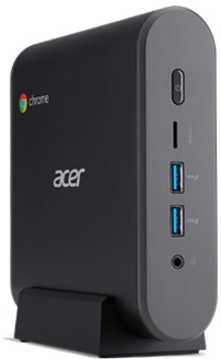

Waarom Linux? Volgens mij werkt Chrome OS dan beter/handiger/veiliger.
Bijvoorbeeld deze:
pricewatch: Acer Chromebox CXI3 (DT.Z11EG.001)

  • duvekot
  • Laatst online: 10:44
En Chromebox is ook geen laptop. Het is een kastje waar je gewoon een scherm en toetsenbord/muis aan koppeld.
Afbeeldingslocatie: https://tweakers.net/i/TRffgbFRIDhOB0CRCnFwqf-s6pw=/i/2002870544.jpeg
Dus eigenlijk wat je zelf in elkaar wilt zetten maar dan al helemaal klaar met een OS dat zich geheel zelf up to date houd en ook nog eens heel erg veilig is.
