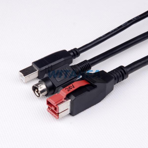

Of gebruik als basis zoiets:
Afbeeldingslocatie: http://www.wit-area.com/upload/image/20171204/20171204094245412.jpg

Een alternatieve kabel heb ik ook al proberen te zoeken maar dat bestaat niet. De kabel die je aangeeft splitst in de verkeerde richting.
Ofwel heb ik een kabel nodig die een 12V PowerUSB-bus splitst in gewone USB en een 12V-adapterbus. Ofwel een gelijkaardige splitter die ik rechtstreeks op de 8-pin connectorbus aan de monitor kan aansluiten.
