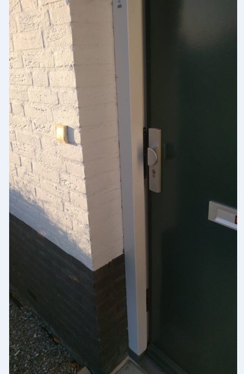

Verder voeg ik wat fotos toe van mijn deur. Mijn bel is eigenlijk formaat van een lichtschakelaar en zit op de muur en niet het kozijn en best wel laag. Zou ik een Ring bel kunnen plaatsen en dan nog fatsoenlijk zien wie er aan de deur staat of is dit te laag/ links. Ik kan kijken naar een Ring Wedge maar dan is het nog steeds niet hoger.
Dus kortom is de FOV voldoende om gezien mijn locatie een Ring normaal te kunnen gebruiken.

Deur
zij aanzicht

Is de chime ergens anders inpluggen niet een beter idee? Ik heb om dezelfde reden een Ring deurbel, zodat de dingdong in de hal er af kan. De chime zit bij mij in de keuken, zodat geen van de slapende kinderen er last van heeft.

Rgerr schreef op dinsdag 17 september 2019 @ 20:06:
Dat is eigenlijk best wel een slimme oplossing voor een probleem wat ik onnodig moeilijk maak denk haha.
De chime in de hoek in de woonkamer en de mechanische deurbel gewoon niet gebruiken.
Als ik zelf boven ben krijg ik dan wel een audio melding indien gewenst op de Ring app als iemand aanbelt?
Als ik toch met de chime moet gaan werken zou er dan nog een reden zijn waarom ik de Ring Pro ipv de Ring 2? Behalve dat ik de Pro een mooier design vind hebben?

Jimiw schreef op dinsdag 17 september 2019 @ 20:19:
Ik heb een Ring 1 met 1 chime. In de meterkast heb ik de deurbel uitgeschakeld, maar nog wel aangesloten vanwege de voeding naar de Ring deurbel buiten. Indien je de Ring app hebt geïnstalleerd, krijg je altijd een melding als iemand aanbelt, indien je dit hebt ingeschakeld natuurlijk. Verschil tussen de Ring deurbellen zit hem met name in uiterlijk en beeldkwaliteit, functionaliteit is bijna hetzelfde.
