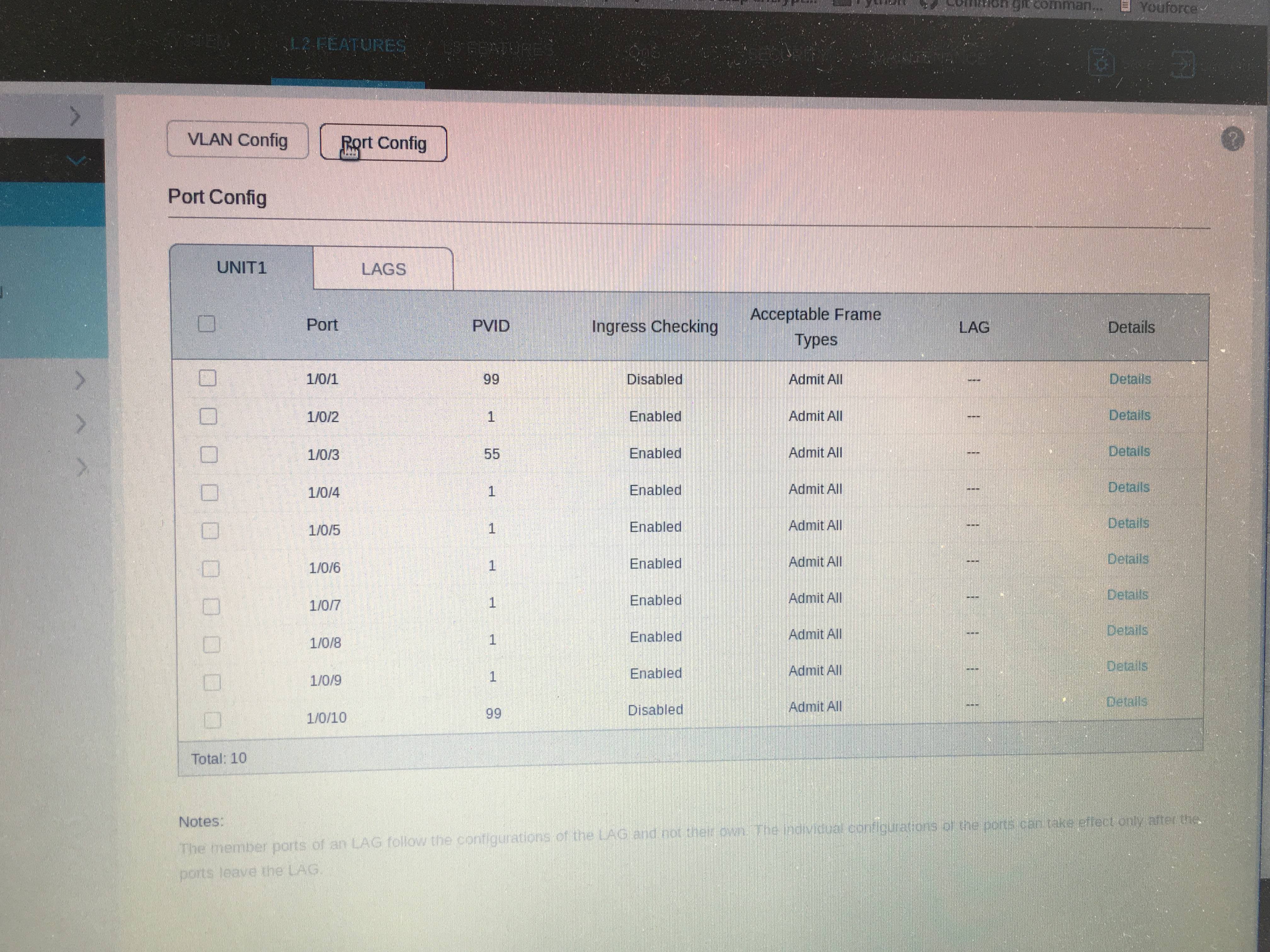

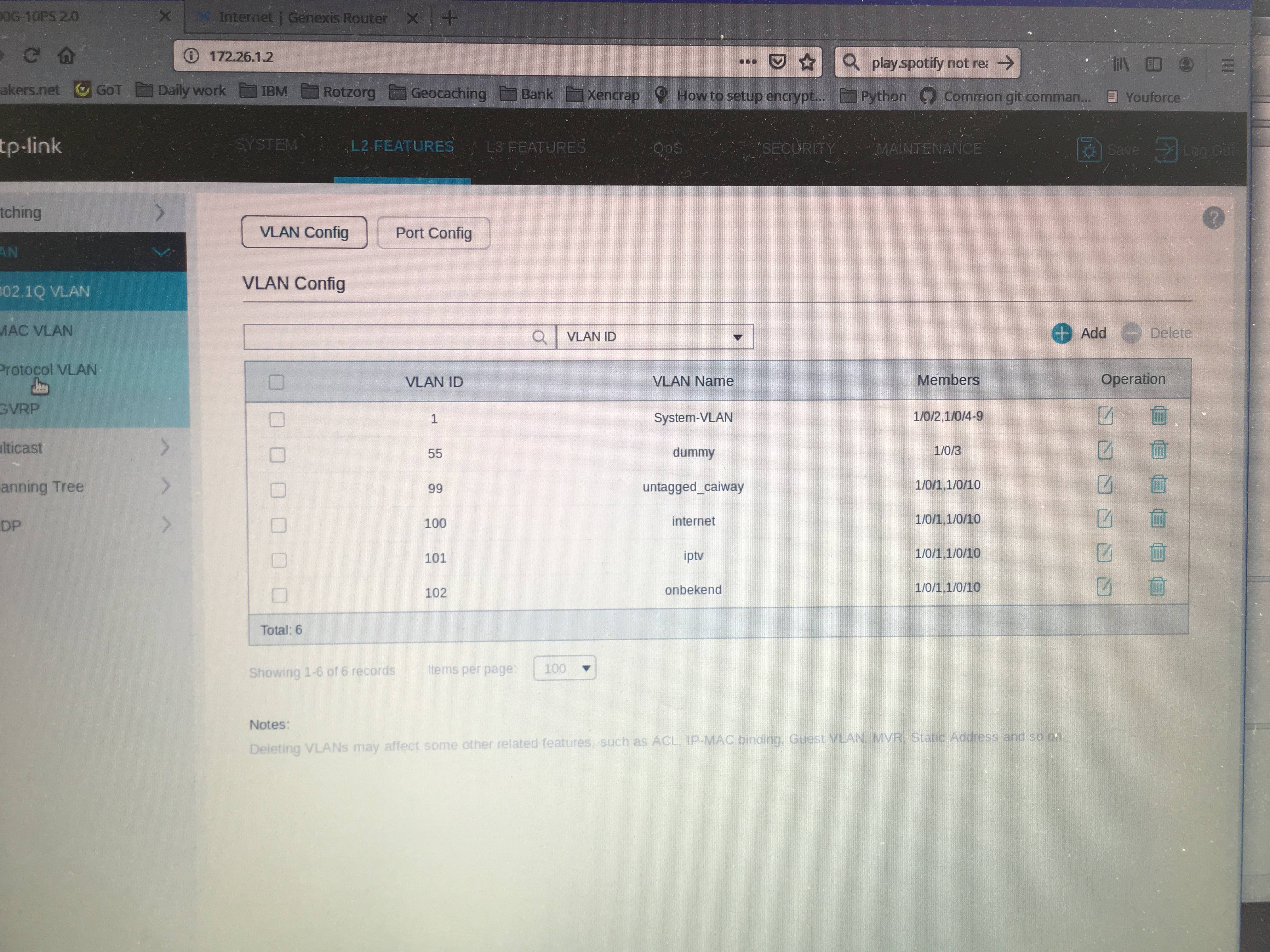

De "port" en "vlan" setup:
Afbeeldingslocatie: https://tweakers.net/ext/f/Q1CGQcax2tNxUO89IIn5F0TF/thumb.jpg
Afbeeldingslocatie: https://tweakers.net/ext/f/2p9TXfVN5olSfrT2SCfz4v3s/thumb.jpg

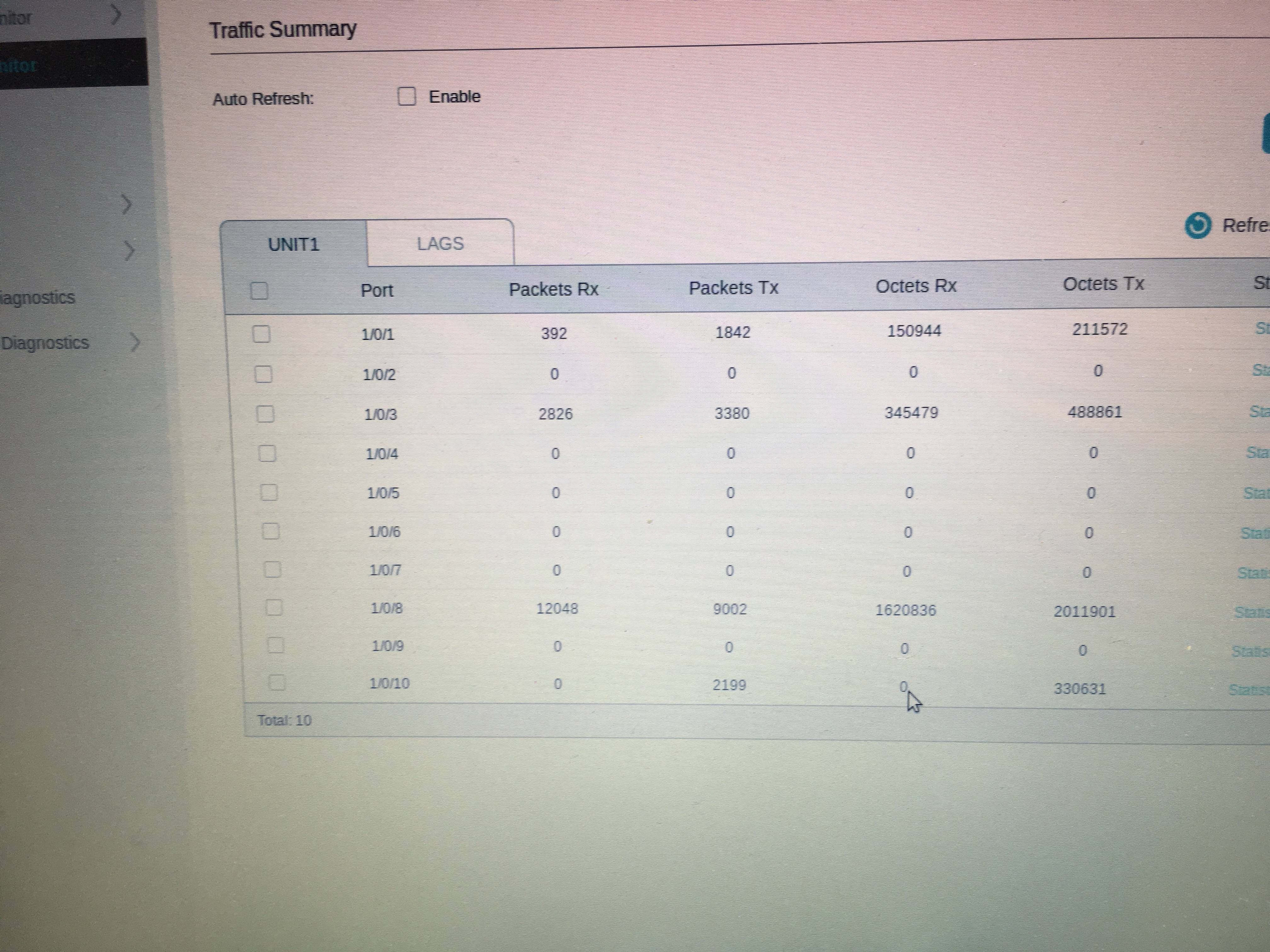

En de statistieken die aangeven dat er geen enkel pakketje is gereceived op port 10.

Je kan helaas op mijn screenshots niet zien dat het plaatje van port 10 zo’n lampje heeft. Daarom denk ik dat de port werkt. Maar toch twijfel ik, want er is geen enkel pakketje binnengekomen op die port. Niet eens een willekeurige broadcast…
