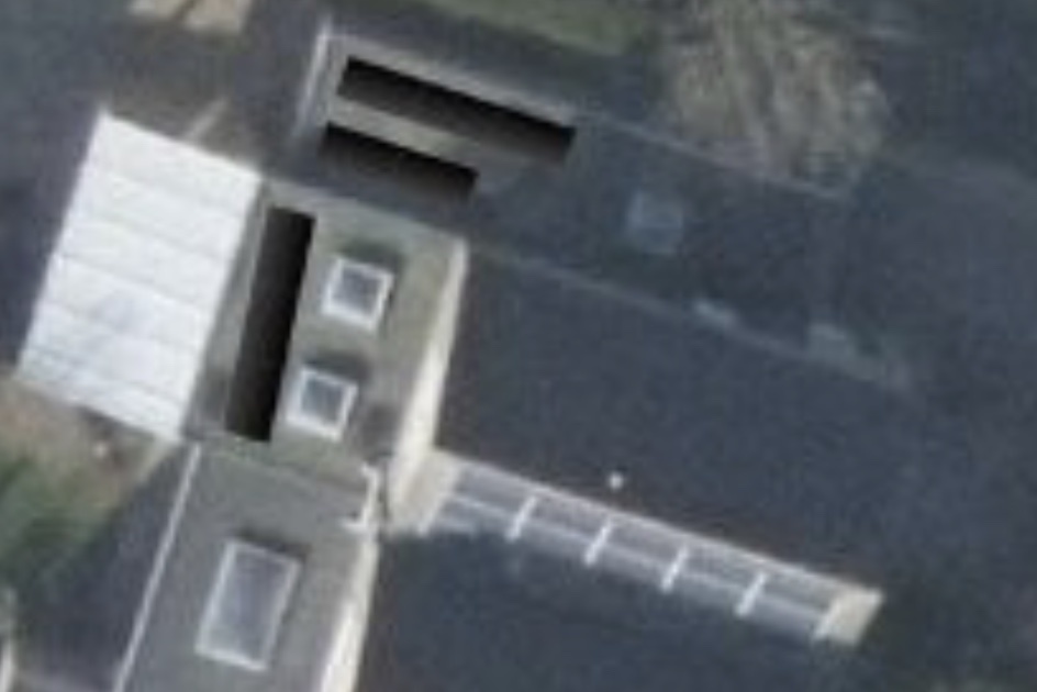

Situatie:
Op het schuine dak, zuid-zuid-west georienteerd, zijn 12 JA-solar 255wp zonnepanelen met optimizers geinstalleerd. Het schuine dak ligt daarmee vol. Op zolder is een SolarEdge SE-3000 omvormer geplaatst.
Ik lever ongeveer 300 kWh meer terug dan dat ik verbruik, maar binnen een paar weken wordt er een warmtepomp geinstalleerd. Daarom wil ik graag op de platte daken van aanbouw en/of garage een extra zonnepanelen plaatsen met ongeveer 1700 - 2000 kWh vermogen.
Daarbij zijn er een aantal knelpunten:
- In het dak van de aanbouw zijn twee lichtkoepels geplaatst. Ik kan dus niet het volledige dak gebruiken om panelen te plaatsen.
- Dak van aanbouw is ongeveer 3,10 meter hoog, dak van garage is ongeveer 2,70 meter hoog. Gedeelte van het dak garage heeft daarmee schaduw van dak aanbouw,
Situatieschets:
Afbeeldingslocatie: https://tweakers.net/ext/f/yGHUAeDk4fqTPewVRqJQs8xE/full.jpg
Ik heb nu van een leverancier een offerte voor €3900 gekregen voor de volgende punten:
5 x Panasonic VBHN330SJ53 HIT 330 Wp WBS zonnepaneel, 3 stuks op aanbouw en 2 stuks op garage
1 x GoodWe Type: GW1500-NS omvormer
Montage
Ik ben geschrokken van de offerte, maar is dat terecht? Zonnepanelen en omvormer kosten samen ongeveer 1600 euro, wat betekent dat er 2300 euro wordt gerekend voor montage, aansluit- en kleinmateriaal.
Wat vinden jullie van het aanbod? Hebben jullie nog aanvullende ideeen of aandachtspunten waar ik rekening mee moet houden?

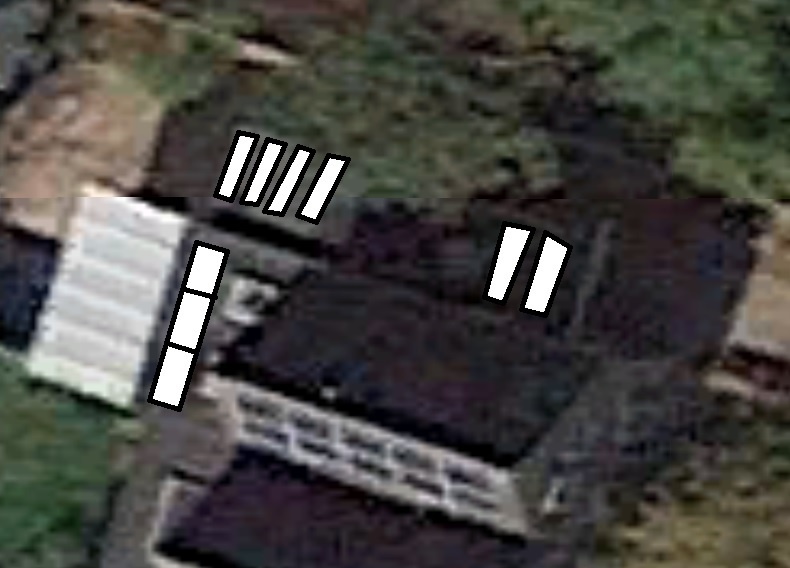

Inmiddels heb ik een tweede offerte binnen, die er al een stuk beter uitziet:
- 3 zonnepanelen op dak aanbouw, JA Solar 300wp JAM6K-60-300-PR-B-40
- 5 zonnepanelen op dak garage, JA Solar 300wp JAM6K-60-300-PR-B-40, verdeeld over twee rijen
- 8 optimizers
- solaredge SE2200 omvormer
- complete installatie
Afbeeldingslocatie: https://tweakers.net/ext/f/bwP5uGyq9hoyS6rXAHwviEUu/full.jpg
Totaalprijs van de offerte €3900 incl btw, verwacht rendement 1882kWh
Eventueel kan ik op het dak garage nog een extra paneel laten leggen voor €400 extra en 200kWh extra teruglevering.
[ Voor 7% gewijzigd door TweakersOnly op 17-09-2019 13:15 ]
  • Lardman
  • Laatst online: 17-04 20:39
Donders zeg.
Gooi gewoon 8 simpele mono panelen plat op dak, goodwe 2000 ns er aan, kabeltje, stekkertje, middagje werk. Is prima voor 2500 inc btw te doen. Ik snap die solaredge fascinatie niet zo....
  • TWyk
  • Registratie: April 2016
  • Laatst online: 23-02 14:45
Lardman schreef op dinsdag 17 september 2019 @ 14:10:
Donders zeg.
Wel een tigo duo optimizer erbij voor de twee panelen die op de garage dicht onder de dakrand liggen.
Kan zelf met dit optimizer nog wel voor onder de 2500 euro
8 panelen voor 1200
1 omvormer voor 450
3+3+2 bevestiging plat dak voor 300
1 keer Tigo duo optimizer voor 75 euro
kabels, connectors en groep aansluiting 225
En je hebt misschien wel 2 uur een elektricien nodig voor de aansluiting van de omvormer op je net
[ Voor 20% gewijzigd door TWyk op 17-09-2019 14:57 ]

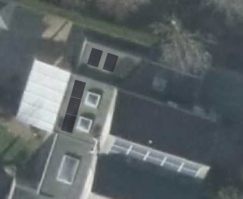

Ik moet bekennen dat ik door de bomen het bos niet meer zie. Afgelopen weekend heb ik een afspraak gehad met verkoper van het bedrijf, dat de originele Zonnepanelen heft gelegd. Deze verkoper/adviseur kwam met het volgende advise:
* Negen nieuwe JASolar 320wp Zonnepanelen, waarvan 3 op plat dak aanbouw, 4 op plat dak garage en 2 panelen op het platte dak carport.
* Bestaande SolarEdge SE-3000 omvormer vervangen door een nieuwe 3-fase SolarEdge omvormer
* Alle panelen, zowel oude als nieuwe panelen, als 1 string aansluiten op de nieuwe omvormer
Plaatje:
Afbeeldingslocatie: https://tweakers.net/ext/f/9OIIk5e7hHPreX6fN4tHV4Wq/full.jpg
Argumenten van adviseur:
* Omvormer begint pas te werken bij 100volt of meer. Door alle panelen als 1 lange string in te richten, levert meer op dan twee losse omvormers
* Zonnepanelen op carport liggen op het oosten en zullen in de ochtenduren toch voldoende opleveren om rendabel te zijn.
Verwachte totaalrpijs zal ongeveer 5200 euro inclusief BTW zijn.
Los van het feit dat de totaalrpijs al een stuk hoger uitvalt: Kloppen de argumenten van adviseur?
Ik lees overal dat alle Zonnepanelen in één string hetzelfde vermogen moeten hebben, ook met optimizers. De oude panelen zijn JASolar 255wp.
Klopt het argument van van 1 grote omvormer vs. 2 kleinere omvormers? Is dit hogere rendament echt substantieel hoger om de hogere totaalrpijs te rechtvaardigen?
Omdat ik nu een 1X35A aansluiting heb, komt er ook nog 260 euro bij om de aansluiting om te zetten naar een 3X25A aansluiting.
  • Lardman
Ook 9 panelen volledig geinstalleerd kan ver onder de 3000 inc op een eigen omvormer. Als iets 5% efficienter is en 2000 euro meer kost, dan is de terugeverdientijd ongeveer 40 jaar. Niet doen dus.
Simpel eigen systeempje met stringomvormer wordt je veel blijer van. Als je bang bent voor schaduw kun je met een beetje goed zoeken en navragen jinko maxims 305 watt vinden voor zo rond de 135 ex per stuk.
Heb je ook optimisers en verder geen gedoe.
Laat dus de bestaande installatie zoals die is. 5000 euro voor 9 paneeltjes, nieuwe omvormer en alles overhoop + 800 euro voor nieuwe meterkast? lekker laten die troep.
[ Voor 16% gewijzigd door Lardman op 23-09-2019 11:12 ]
  • TweakersOnly
  • Laatst online: 00:27
Oké, dat is een duidelijk advies.
Dan blijft wat mij betreft nog een punt openstaan: Welke opstelling van zonnepanelen op het platte dak garage cq. carport gaat meeste rendament opleveren.
Ik heb een aantal opstellingen vanuit offertes gekregen:
- 4 zonnepanelen op garage in portret stand
- 2 keer 3 zonnepanelen op garage in landscape stand
- 4 zonnepanelen in portret stand op garage + 2 zonnepanelen op carport.
Garage ligt ongeveer 40 cm lager dan het dak van de aanbouw. Daardoor heb ik op garage gedeeltelijk schaduw. Ik heb al gekeken of met rubbertegels of iets dergelijks de stellage van zonnepanelen op het dak garage verhoogd kan worden. Dat biedt echter geen echte oplossing voor zover ik zie.
Volgens één van de adviseurs kunnen er geen zonnepanelen op de overkapping worden gelegd. Wat is daar de reden van. Ik kan overkapping verstevigen door extra dwarsbalken te bevestigen?
Heeft iemand nog ideeen cq. adviezen hierin?
[ Voor 12% gewijzigd door TweakersOnly op 24-09-2019 09:19 ]
  • Lardman
Een paneel plat doet afhankelijk van de situatie en de hoeveelheid strooilicht tussen de 89 en 94% van de opbrengst van een paneel dat naar het zuiden staat.
Zolang je installatie onder de 10 panelen is en je meer panelen kwijt kunt met (zo goed als) plat montage ga daarvoor. Iedereen die roeptoetert dat je 6x per jaar de panelen moet schoonmaken heeft het niet begrepen ( 2x per jaar is meer dan zat). Een paar graden is genoeg voor afwatering. 8 panelen op zuid worden verslagen door 9 panelen plat. Aangezien de extra kosten van een paneel met montagemateriaal voor een 320 watt of hoger paneel zo rond de 150 ex uitkomen kun je gewoon kijken of je ergens 12 panalen plat kunt laten. Daarmee kun je een 3000 watt omvormer prima laten zoemen.
Kijk dus hoevaak 1,65 bij 1,04 meter (paneel op railplus klemmen) op je dak past.
Heb je last van schaduw pak dan de Maxim Jinko's.
De voordelen van plat nogmaals op een rij:
- Minimale ballast nodig
- Makkelijk zelf te maken mits je gebruik maakt van stoeptegels en zonnepanelenrail voor schuindak
- Maximale hoeveelheid panelen die geen schaduw op elkaar werpen
- Ook makkelijk lost te halen indien je bij het dak moet voor onderhoud.
- Met veel panelen kun je zo hoog mogelijk bij het optimum voor een 1 fase omvormer uitkomen (11 a 12 panelen)
