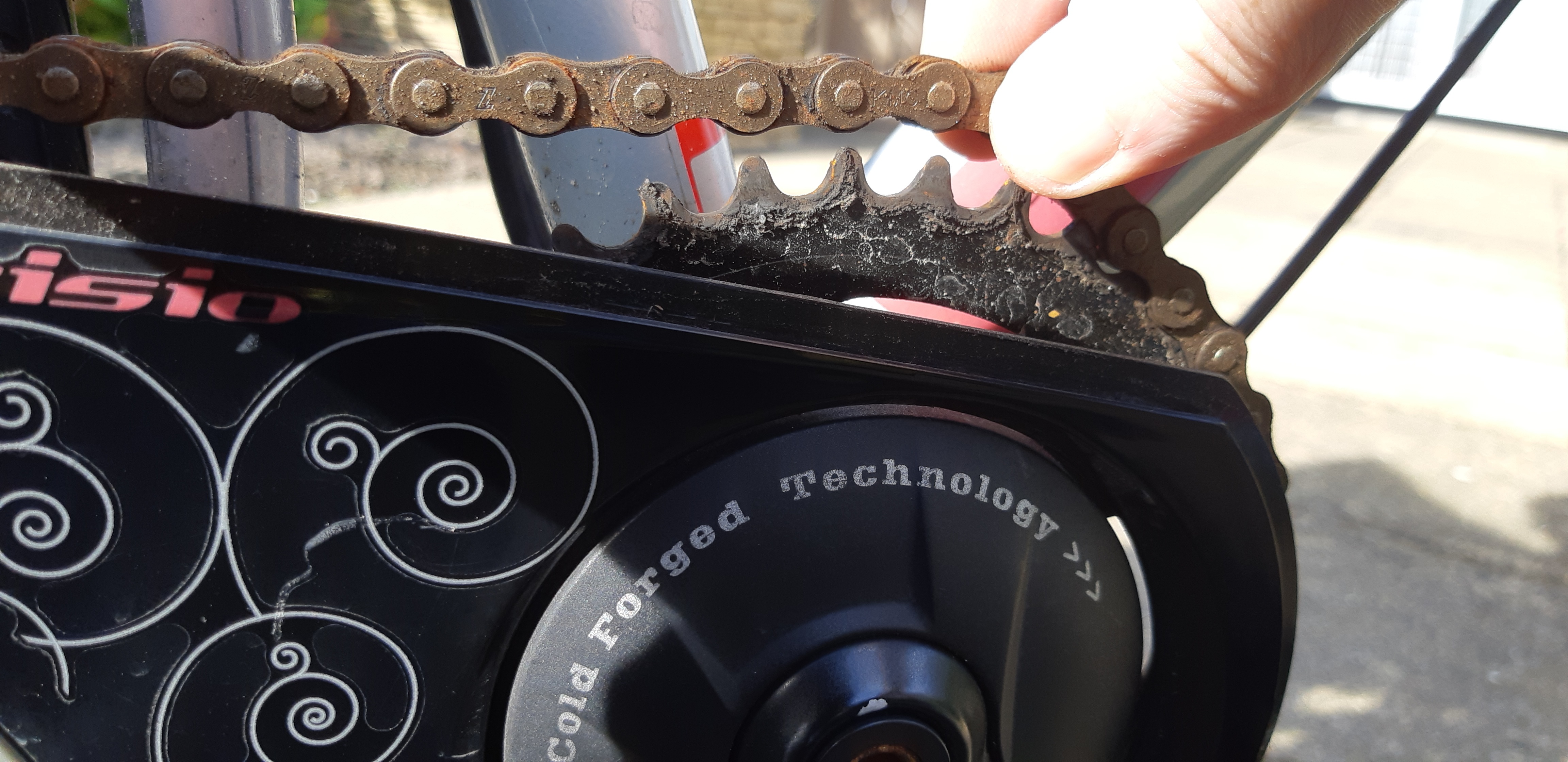

Afbeeldingslocatie: https://tweakers.net/ext/f/xHC60b2SZORRgiZ1sSCCiuGp/medium.jpg
Volgens mij is de ketting uitgerekt en moet opnieuw op spanning gebracht worden.
Wat kan ik hierin het beste doen ?
1. Een schakel ertussenuit halen (indien ik genoeg over heb)
2. Een gehele nieuwe ketting plaatsen

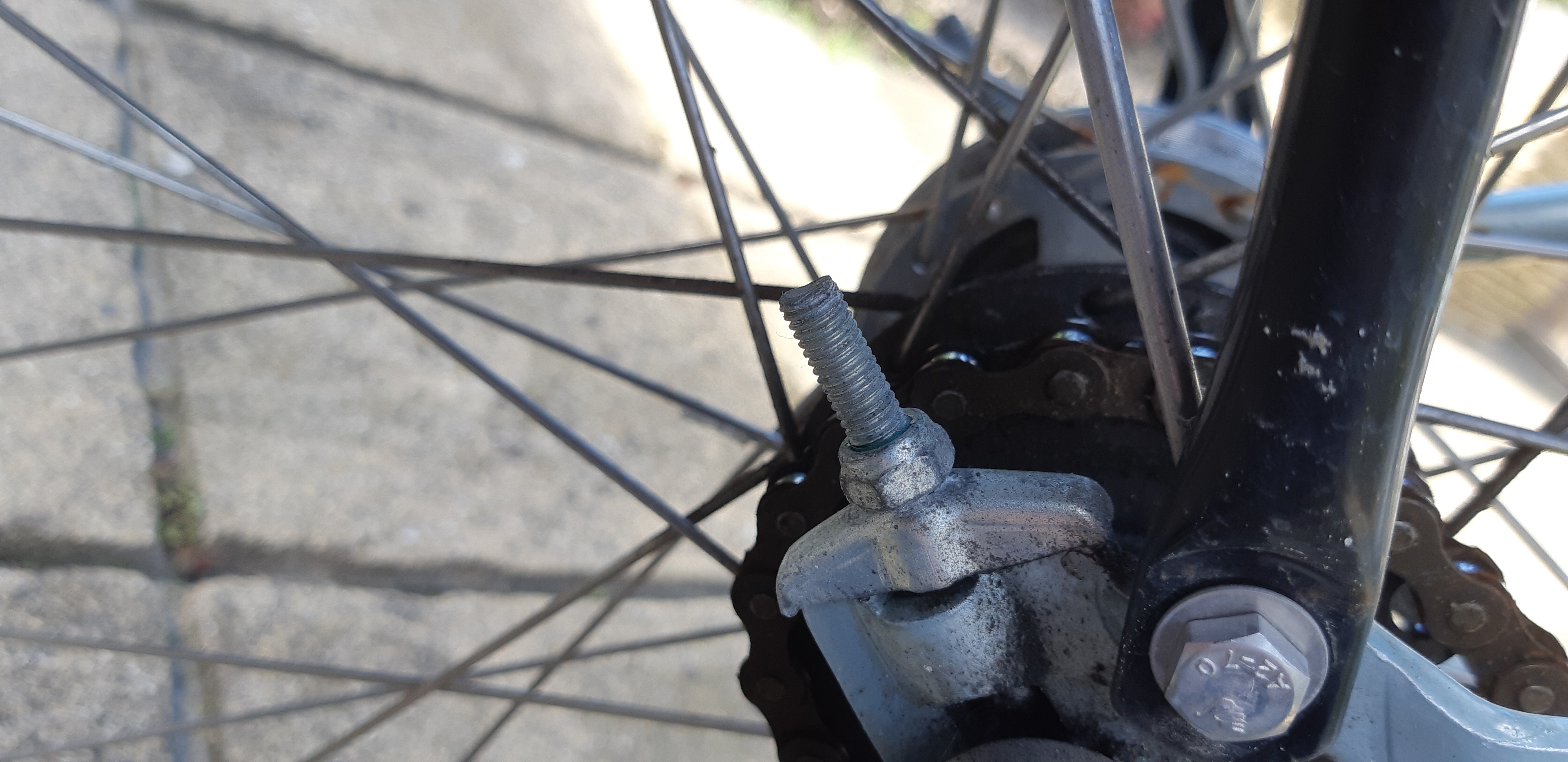

Afbeeldingslocatie: https://tweakers.net/ext/f/sR1FI7UeQbFBWY9PrrX5xKsI/medium.jpg
Of 3 wat ik ook wel gelezen had dat dit een stelschroef is om de ketting te spannen.
Wat kan ik volgens jullie het beste in dit geval doen ?

Dit los je niet op met stellen, want je stelmoer is al helemaal ingedraaid. Gooi er gewoon een nieuwe ketting op. Anders loop je kans dat je versleten ketting de tandwielen nog verder gaat opvreten. Je tandwiel ziet er namelijk ook al aardig versleten uit.
Als ik het goed heb wordt dat ook wel het crank tandwiel genoemd ?
Dat is meer een kwestie van geheel vervangen.
Is dat overigens voor iemand die enige kennis heeft te doen of kan ik hem beter wegbrengen ?

Nieuwe ketting betekent meestal ook nieuw achtertandwiel.

Nu heb ik de stelschroeven aan beide kanten aangedraaid zodat de ketting verder op spanning kwam.
Daar had ik nog niet eerder aan gedacht.

Nog even een laatste tip, vergeet niet de stelmoer weer helemaal naar voren (dus het moertje helemaal naar achter) te draaien. Als je dan een nieuwe ketting erop legt, en hij rekt een beetje uit kan je de stelmoer weer aandraaien. Anders ben je over half jaar weer terug bij af.
