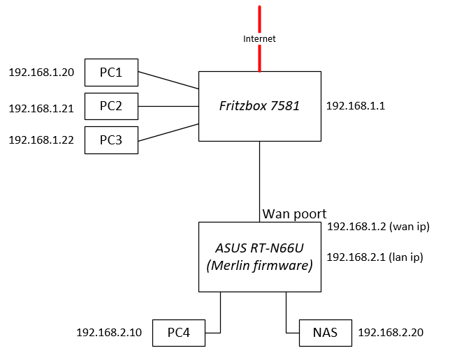

Dit is het netwerk wat ik wil creëren:
Afbeeldingslocatie: https://tweakers.net/ext/f/kFfZyCL7M91HC4ylhUYL4wqP/full.png
De Asus router draait permanent een VPN op en alle verkeer gaat via de VPN naar buiten. De Firewall en NAT heb ik al uitgeschakeld inmiddels voor de zekerheid bij het testen.
Ik wil graag hebben dat ik met bv PC1 de NAS kan bereiken andersom. Nu heb ik mij redelijk ingelezen en heb gevonden dat dit via static routes kan. Op de Fritzbox heb ik ingesteld als static route:
Network: 192.168.2.0
Subnet: 255.255.255.0
Gateway: 192.168.1.2
Dit lijkt te werken. Als ik op PC1 wil inloggen op de ASUS router, dan kan ik die gewoon benaderen via 192.168.2.1.
Echter andersom krijg ik het niet werkend. Ik kan met PC4 niet een PC buiten de ASUS router bereiken. Ook daar heb ik al geprobeerd een static route in te stellen (in de asus router), maar dat werkte niet. Deze gegevens gebruikte ik daarvoor:
Network: 192.168.1.0
Gateway: 192.168.1.1 (ook 192.168.1.2 en 192.168.2.1 geprobeerd)
Interace: WAN
Iemand een idee wat ik fout doe? Of is mijn plan überhaupt niet mogelijk?

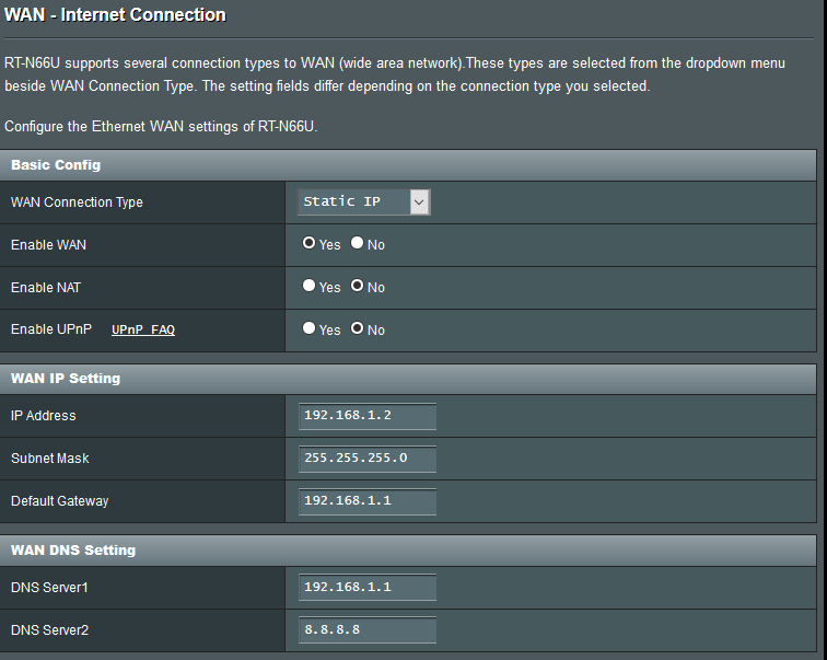

Mijn WAN gegevens op de Asus router
Afbeeldingslocatie: https://tweakers.net/ext/f/UDDitY88oVWOsobVx2WU56IX/medium.png
