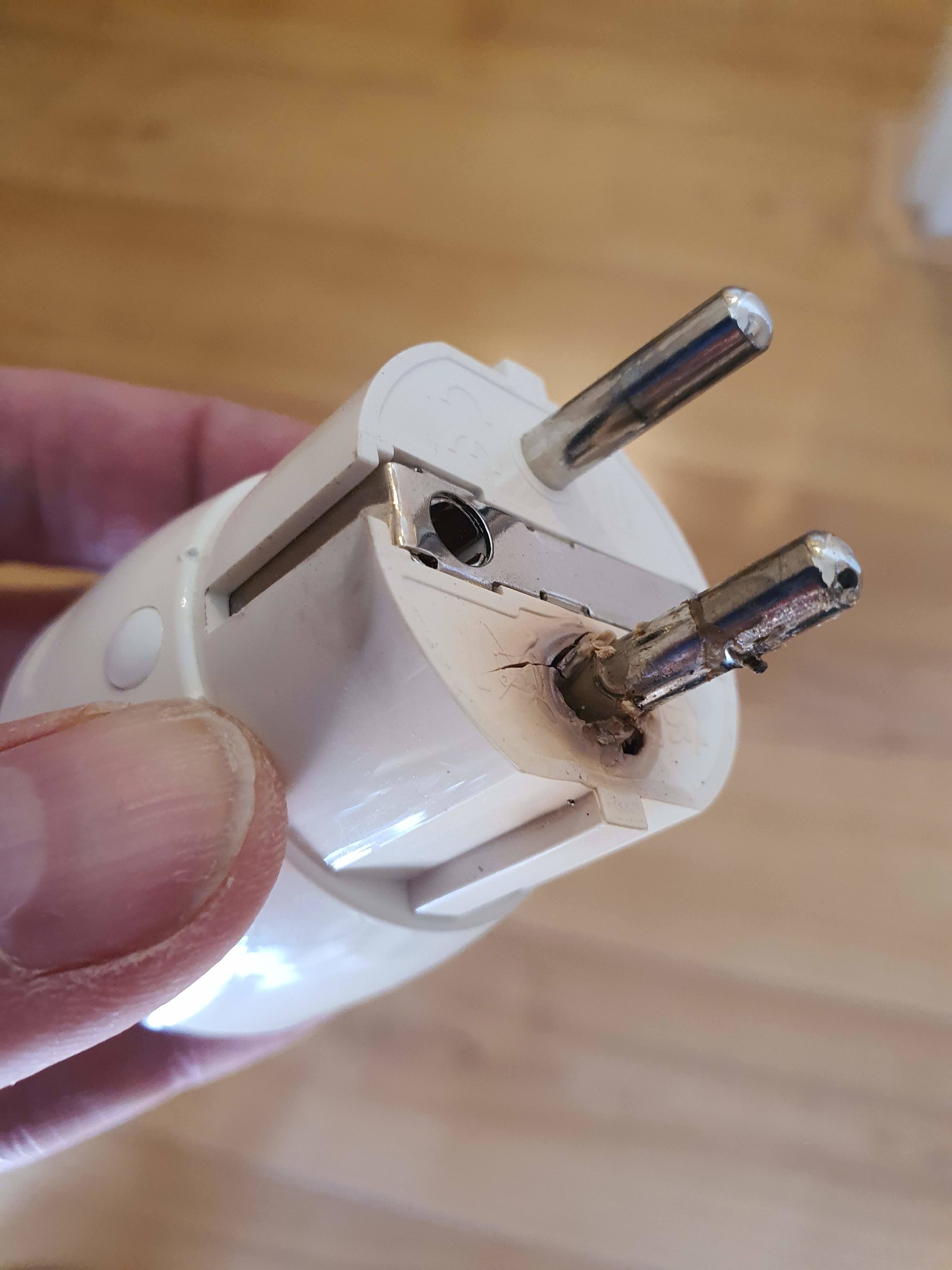

  • MrDayOff
  • Laatst online: 08-07 12:44
prein2 schreef op zondag 15 september 2019 @ 12:16:
Vermogen van een droger is meestal tussen 2200 en 2500 watt. Dat moet de fibaro prima kunnen!
Ik zou dat toch afraden, zo'n Fibaro stekker vindt dat toch niet heel leuk. Ik had er één tussen mijn boiler, en na ca. 1 jaar zag hij er zo uit:
Afbeeldingslocatie: https://tweakers.net/i/eBRgqFQDdNkegMxbM1A_ZUYfaW0=/800x/filters:strip_icc():strip_exif()/f/image/8g6w6zCqdGEGH3iA9LZnYioD.jpg?f=fotoalbum_large
Hij besloot gelukkig er maar mee op te houden, en had ik de hele stekkerdoos moeten vervangen waar hij in vast was gesmolten.
  • MrDayOff
Vloris schreef op zondag 15 september 2019 @ 13:17:
TS zegt dat de droger meer dan 2500W verbruikt.
Als dat zo is, al is het alleen in piekmomenten dan heb je niks aan een Fibaro wallplug. Die schakelt zichzelf meteen uit als er meer doorheen gaat.
Dat had ik gemerkt inderdaad, na een jaar schakelde deze zichzelf uit: :F
Afbeeldingslocatie: https://tweakers.net/i/WXECOj-091SIorNoTljn0uuTbfs=/f/image/FOHURn0wiJxSkp2tfmGfkOfZ.jpg
Ik kreeg 'm ook niet meer aan daarna. :|
