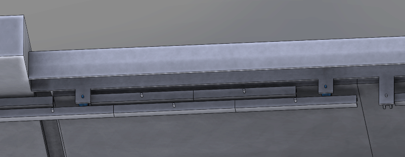

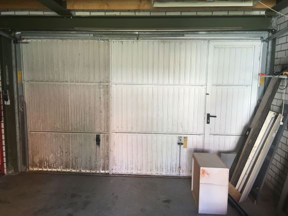

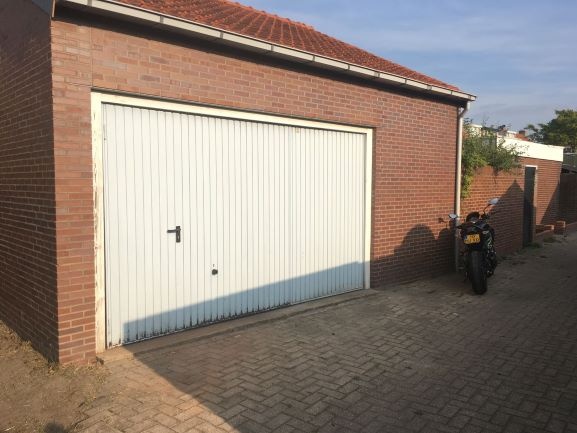

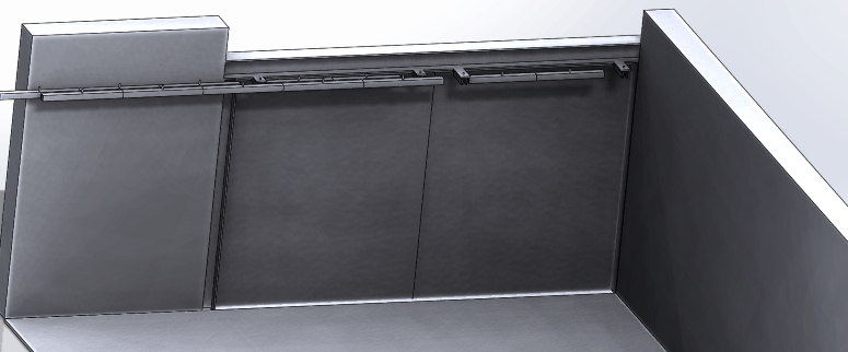

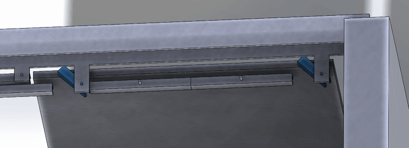

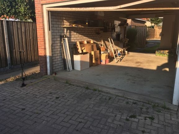

Ik woon nu bijna 2 maanden gelukkig in mijn nieuwe woning. Echter zit ik nog altijd met een dilemma;

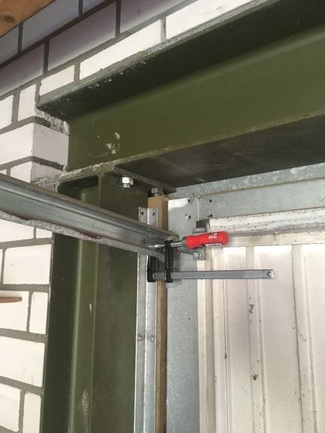

Mijn garage heeft een doorgang van 400x235 en ik wil geen sectionaaldeur, dit omdat ik de hoogte zo vrij mogelijk wil houden zodat ik een autoburg kan plaatsen. (zie foto's voor situatie en de oude deur die er nu in zit). Ook wil ik geen hout en een geisoleerd systeem is wel een must.
Nu heb ik naar een aantal opties gekeken:
1. Vouwdeuren/harmonica -> diverse bedrijven geven mij een prijs indicatie van +10K -> nogo
2. zijwaartseschuifdeur -> hiervoor is mijn vloer niet vlak en wil deze eigenlijk niet laten egaliseren -> nogo
3. Roldeur -> Wil toch minimaal wel 40mm dikke deur voor isolatie -> nogo

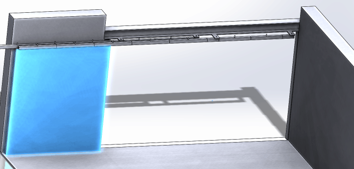

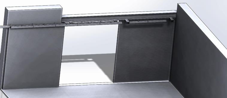

Nu zat ik zelf te denken aan een hang systeem waarbij de deuren achter elkaar gehangen kunnen worden. Het idee is om de rails waar de deuren sluiten 90 graden te kunnen laten draaien. Dit om zo goed te kunnen afsluiten.
Ik zit alleen hierbij nog met een aantal problemen: geleiding van deur aan de onderzijde en het afdichten/sluiten.
Ik zou graag jullie mening willen horen of dat jullie nog andere oplossing hebben _/-\o_
Alvast bedankt en nog een fijn zonnig weekend! 8)

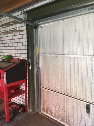

Hoeveel 'eigen' ruimte heb je aan de buitenkant? (Aan je straalkast te zien: Genoeg). Als je daar dus voldoende 'eigen' ruimte hebt dan zou je gewoon één grote schuifdeur, welke je tegen de buitengevel laat lopen, kunnen gebruiken óf twee schuifpanelen zodat je niet de hele deur ineens open hoeft te zetten, óf een schuifdeur met een draaideur... .. :*)

  • Lieuwegaal
  • Laatst online: 02-07-2025
wimmel_1 schreef op zaterdag 14 september 2019 @ 16:36:
Eigen ruimte aan de buitenkant is er redelijk genoeg:
Afbeeldingslocatie: https://tweakers.net/ext/f/2ZazpU3IFnzMegZ50nk5nvym/medium.jpg
Afbeeldingslocatie: https://tweakers.net/ext/f/TFMlAlUq2YyrWc3Zo3WnPxW2/medium.jpg
Ik zat hier ook aan te denken maar dan heb ik buiten een rails en ook een schuifdeur aan de binnenkant en een draaideur is nog een optie die ik open hou.
Bedankt voor je input, ik krijg rustig aan zo meer oplossingen 8)
[ Voor 13% gewijzigd door Lieuwegaal op 15-09-2019 08:44 ]

Pizza_Boom, hier heb ik ook naar gekeken en om hem zo langs het dak te laten lopen. Echter zit ik met een kollom die midden door mijn garage loopt zoals je deze mogelijk kan zien (links boven) op deze foto:
Afbeeldingslocatie: https://tweakers.net/ext/f/efIsduJgf6x74jWhu8KJG9mP/medium.jpg
Hierdoor is mijn doorgang omhoog maar 3 meter breedte en niet 4 meter zoals de deur is.
