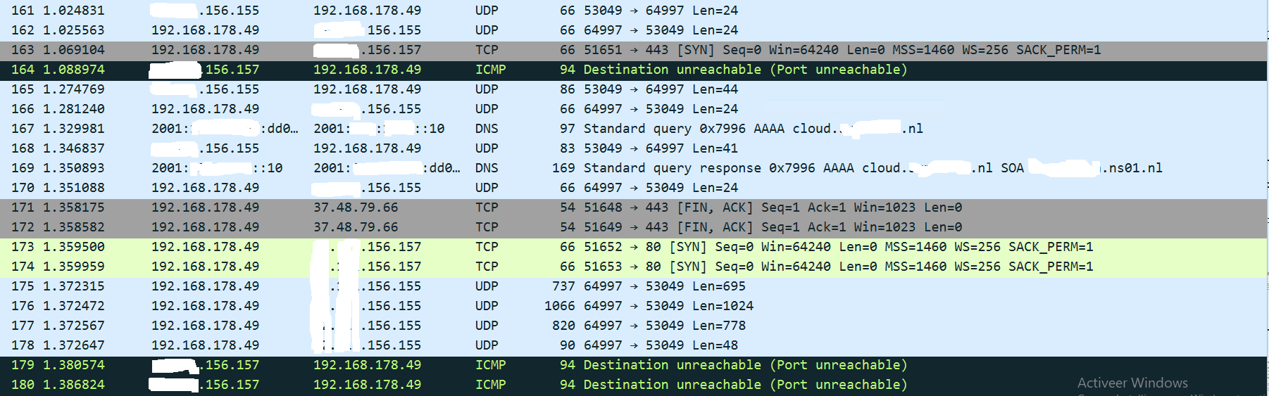

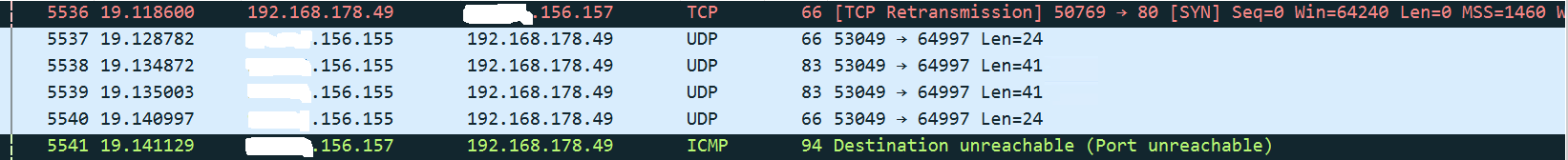

Wireshark toont dit:
Wireshark output
Waarbij de .156.155 mijn eigen uitgaande IP is. En 156.157 is het uitgaande IP van mijn Nextcloud (SNAT rule in mijn edgerouter).
[ Voor 42% gewijzigd door Operations op 14-09-2019 18:13 ]

Operations schreef op zaterdag 14 september 2019 @ 18:08:
[Afbeelding: Wireshark output]
Lijkt me niet de complete trace, althans het begint met een re-transmit. Waar is de oorspronkelijke transmit?
Ik zou ook beginnen met een capture aan de client side

Excuus, dit is (net als de vorige) van de client side. Ik zit overigens via Teamviewer op deze machine, dat verklaard een aantal regels richting 156.155 (toch?)
Deze afbeelding toont de regels van een nieuwe capture vanaf het eerst moment dat het IP adres (156.157) van Nextcloud voorkwam.
Wireshark output 4
