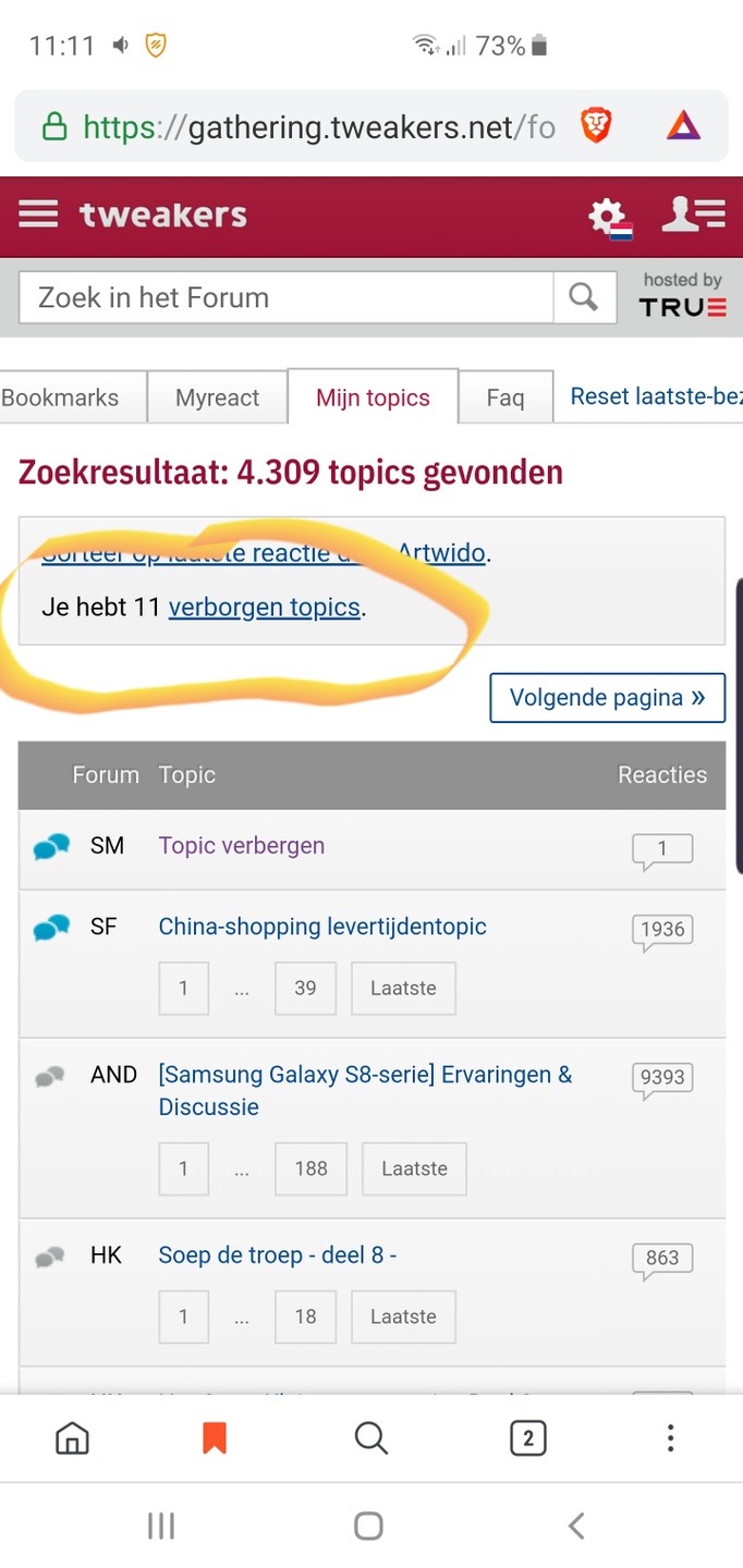

Ik zie mijn link naar verborgen topics wel maar zie geen knop meer om een nieuw topic toe te voegen aan mijn verborgen topics.
Het gaat dus inderdaad om topics, niet om fora.
Afbeeldingslocatie: https://tweakers.net/ext/f/Xc0UT3CxMGjpqpHjxnsmuZkK/thumb.jpg
Ik bekijk en reageer voornamelijk via mijn telefoon. Ik weet niet of er functionaliteit verschil is met de Desktop-weergave?

Klik op de link 'verborgen topics', de verbogen topics verschijnen op chronologische volgorde tussen de rest van de topics, mogelijk ook op een volgende pagina, en druk op het groene plusje om ze weer zichtbaar te maken.
Echter, ik zie dat die knopjes verdwijnen als ik mijn venster versmal naar mobiele breedtes, en dat is natuurlijk niet handig. Ik schop dit topics dus eens door naar de devvers. :)

Onder de 1000px worden de hide-knoppen verborgen, wat een bewuste keuze lijkt te zijn. Mogelijk dat dit dus meer een feature request dan een bug report is :+

Heb je het geprobeerd? Want dat werkt dus niet ;) Tenzij je een telefoon hebt die 1000+ px* in lengte (breedte als je 'm horizontaal houdt) heeft, maar dat zijn er maar heel weinig, if any.
* Voordat iemand begint over "mijn telefoon is toch echt 1920x1080 / 2560x1440 / etc": dat is niet de effectieve resolutie waarin je telefoon dingen laat zien. Bijvoorbeeld een iPhone X heeft een effectieve resolutie van 375x812px.

Ik heb gekanteld en in mijn browser Desktopsite aangevinkt. Maar geen toevoeg knop.

Als je er echt heel hard om zit te springen, dan zou je dit aan je Custom CSS toe kunnen voegen:
Cascading Stylesheet:
table.listing .ignore {
  display: block;
  overflow: visible;
Dan komen ze altijd tevoorschijn. Alleen heel mooi ziet het er niet uit :+ (Wat op te lossen is met wat meer CSS.)

Als je Custom CSS hebt, dan kan je dit erin zetten, en dan zie je altijd de Hide-optie, ook onder de 1000px (dus ook op mobiel):
    display: table-cell;
    overflow: visible;
    padding: 10px 5px;
    width: 35px;

Dankjewel. Ik heb Custom CSS maar eens aangezet en jouw snippet werkt prima. (y)
