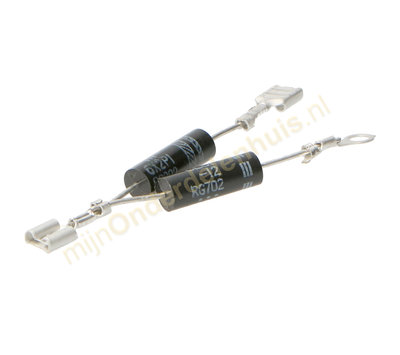

Vaak komt dit omdat de diode tussen de condensator en behuizing door slaat,
vaak zien die er zo uit:
Afbeeldingslocatie: https://cdn.webshopapp.com/shops/205256/files/287529186/400x355x2/universeel-universele-diode-voor-magnetron-hvr1x3.jpg
Dit is een dubbele, kan ook een enkele zijn.
Deze zijn relatief goedkoop te vervangen,

dragoncry schreef op vrijdag 13 september 2019 @ 11:07:
Is dat iets wat ik zelf zou kunnen doen? Of verstandiger om een monteur voor in te schakelen? Ben an sich wel handig, maar ben ook weer geen elektricien...

Dit zou je zelf kunnen, maar bepalen of de diode echt defect is vereist meer kennis en gereedschap,
Zorg bij het demonteren en monteren de het apparaat spanningsloos is en alle onderdeel weer netjes op de juiste plek zitten, de behuizing moet goed afsluiten ivm de straling die de magnetron opwekt.
De diode kost niet veel, dus testen met een nieuwe diode is een financieel aantrekkelijke manier om te kijken of dit het probleem is zonder te weten of de diode het probleem veroorzaakt
je kunt met een multimeter kijken of de weerstand van de diode laag (0Ohm) is, draai de meetpennen om om ook de andere richting te controleren, de diode mag nooit in 2 richtingen 0Ohm geven.
(dit is maar een basis test, geeft hij naar 2 richtingen 0Ohm dan is hij zeker stuk, de juiste waarden zijn afhankelijk van model e.d.)
disclaimer : een diode doormeten op goede werking gaat niet door de ohmse waarde te meten,
maar je kunt wel bepalen of deze defect (dood) is.

  • dragoncry
  • Laatst online: 30-10 10:55
Verwijderd schreef op vrijdag 13 september 2019 @ 11:44:
Zelfs multimeters van 2 tientjes hebben een stand om diodes te testen.
Klopt, maar deze diodes zitten in hoogspanningsgedeelte van het magnetron circuit (na de tranformator)
het gaat dus niet om standaard electronica diodes
dragoncry schreef op vrijdag 13 september 2019 @ 11:52:
Ah, ja, die vallen vaak net wat buiten het meetbereik.
