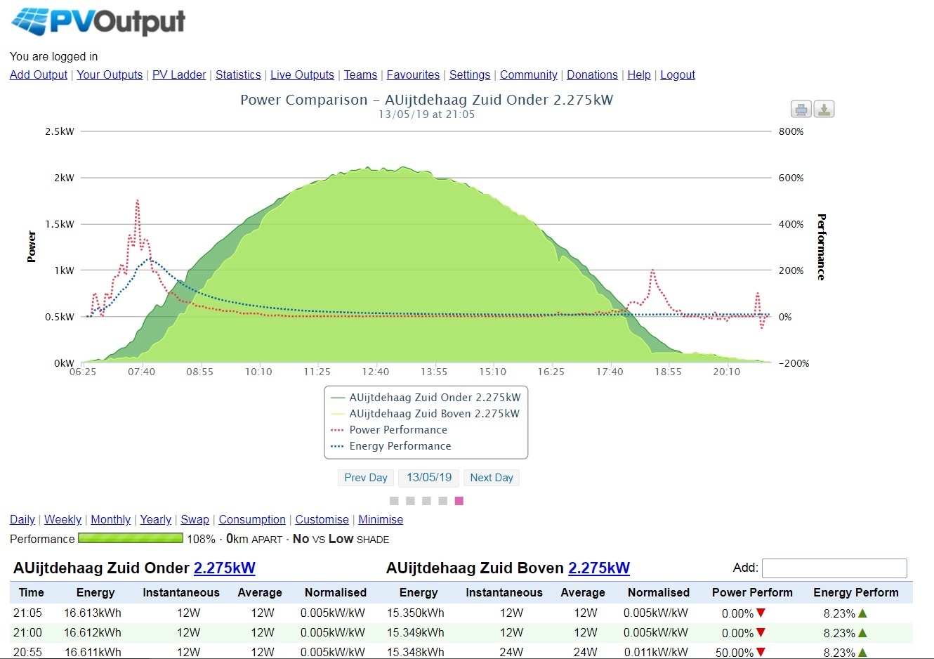

  • AUijtdehaag
@cryptapix
Ik denk dat je "verkeerd" bent ingelicht wat betreft dat schaduw praatje...
Mijn eigen dak:
1 string van 7 panelen met schaduw
1 string van 7 panelen zonder schaduw.
Het verlies (verschil tussen beide) is de schaduw:
Afbeeldingslocatie: https://tweakers.net/ext/f/t0LowKvtLoUhao7miDP6iM9A/thumb.jpg
Optitrac global peak heet dat.
https://www.sma-benelux.c...llatie/schaduwbeheer.html
Komen geen enkele optimisers aan te pas. (kan het ook niet kapot gaan)
[ Voor 6% gewijzigd door AUijtdehaag op 12-09-2019 15:52 ]
