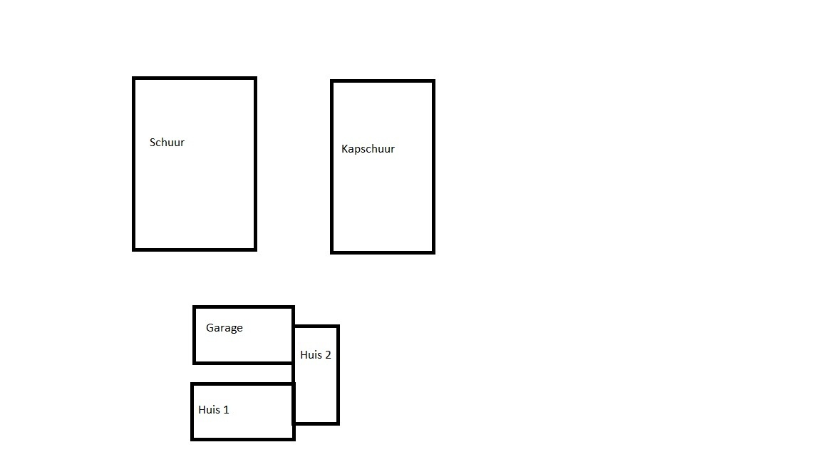

Ik heb een vraag. We hebben niet te lang geleden een boerderij gekocht, hieronder een superdeluxe paint plattegrond.
Plattegrond
(om een idee te hebben van de afstanden, de schuur staat op ongeveer 15 meter van de garage).
Op dit moment staat er in huis1 een TP-Link Archer C3150 router die genoeg wifi bereik levert voor beide huizen. Wat dat betreft is alles in orde.
We willen alleen graag in beide schuren ook wifi bereik hebben. Nu ben ik geen complete nono op dit gebied, maar ik vraag me wel af wat in ons geval is de beste oplossing is.
Ik weet dat de beste methode is om gewoon UTP te leggen naar beide schuren en daar dan een AP te hangen maar dit is helaas niet mogelijk. Op ons erf ligt op verschillende delen asfalt en daaronder een UTP kabel leggen is een beetje lastig.
Ik zat zelf te denken aan een mesh netwerk van Ubiquiti.
De oplossing:
Ik zou gaan voor 3 Ubiquiti Unifi UAP-AC-M die ik dan plaats in de garage, schuur en kapschuur. Als controller neem ik een Cloudkey of Raspberry Pi.
Qua bandbreedte verwacht ik niet zoveel. Een aantal telefoons die gebruik maken van internet/mail en een 4tal draadloze camera's (2 in elke schuur).
ik zou graag jullie advies willen of dat deze oplossing werkt zoals ik denk dat het zou moeten en/of jullie een beter of ander product in gedachten hebben.

Alles dat op een vaste plek komt wil je voorzien van Internet via de kabel. Oftewel, camera's via kabel aansluiten. Plaats buiten een accesspoint dat voor de wireless backhaul zorgt richting de schuren (kan er wel een kabel tussen de schuren getrokken worden?). Eventueel een point-to-point verbinding met een paar nanostations. Voorzie de schuren van accesspoints (zoals de UAP-AC-M).

Heb je er aangedacht om juist een outdoor AP aan je huis te hangen?
15 meter is niet zoveel en je schuur is deels hout of volledig die signalen niet zoveel blokkeren.
Engenius heeft aantal outdoor AP die nog extra hoog zendvermogens heeft.
Gezien je op een boerderij woont zal je ook niet snel je buren met storen maar er zijn officieel wel wettelijke beperkingen op het max zendvermogen.
Voor een afstand van 15 meter zou ik geen dure point to point hardware halen persoonlijk.
Zelf heb ik zoiets als deze bij een voetbal vereniging geplaatst met een makkelijke bereik van 300 meter ( zonder opstakels ) :

Helaas kan er tussen de schuren ook geen kabel getrokken worden. Wat inderdaad wel kan is binnen de schuren de camera's bekabeld aansluiten.
Ik heb nu een TP-Link Archer C3150 als router. Moet ik daarnaast eerst de eerste AP van mijn mesh netwerk hangen?

Nee, daar heb ik eigenlijk niet aan gedacht. De afstand tot schuur is niet zo groot, maar het is een schuur van dubbelsteens baksteen met behoorlijk wat ijzer erin verwerkt. Ik ben bang dat het signaal er niet compleet in doordringt.
Ik zie wel dat ik die Engenius AP's ook als point-to-point kan gebruiken. Dan kom ik wel een heel eind.
