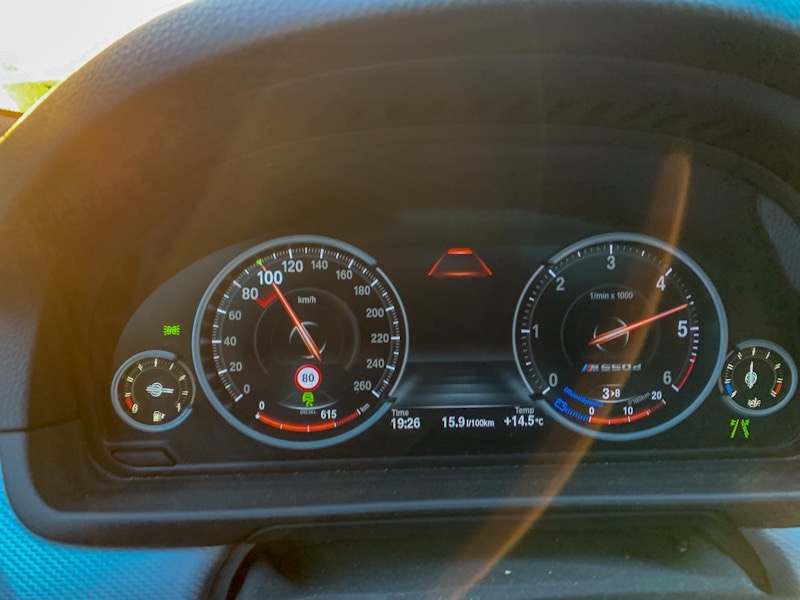

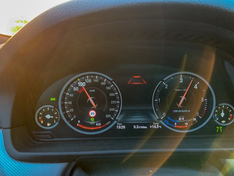

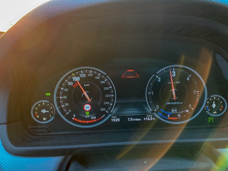

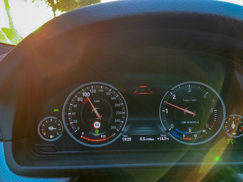

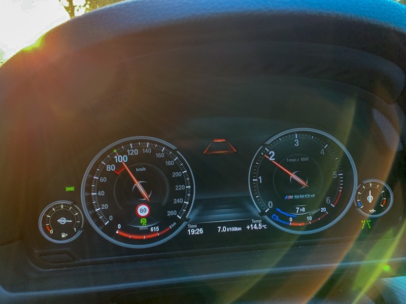

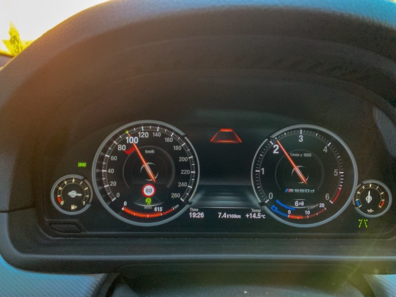

nuffy schreef op woensdag 11 september 2019 @ 14:13:
Een automaat staat idd geprogrammeerd om zo laag mogelijk rpm te draaien maar test zelf maar eens op je bc met huidigverbruik stand. Ga eens 80kmh op de cruisecontrol rijden en kijk dan in zn 6/7/8e versnelling wat ie verbruikt. Ik gok op minimaal verschil ( tienden )
Het is specifiek bij mijn eigen auto niet zozeer dat de auto bij lagere toerentallen geen trekkracht meer heeft (bij 1000 rpm zit mijn auto al op 450 Nm), maar vooral dat fabrikanten een optimum zoeken tussen vele factoren. Meer in het algemeen: niet alleen verbruik en koppel spelen een rol, maar bijvoorbeeld ook dat een turbo bij lage toerentallen nauwelijks druk opbouwt en dat het bij een kickdown dus relatief lang duurt voordat de turbo substantieel vermogen gaat leveren. Enige andere factoren die meespelen: geluidsproductie, welke trillingen een motor bij specifieke toerentallen veroorzaakt, emissies (die zijn niet recht evenredig met het brandstofverbruik) en de tijd die een koude motor nodig heeft om op de ideale bedrijfstemperatuur te komen.
[ Voor 39% gewijzigd door Tomatoman op 13-09-2019 20:39 ]

Aannames zijn goed, feiten zijn beter. Daarom hier de feiten. Zojuist door de bijrijder gefotografeerd O-) op een lege, kaarsrechte polderweg :Y waar ik 100 mag O-). Het actuele verbruik staat onderaan in het midden, het toerental staat rechts.
8e versnelling:
8e versnelling
7e versnelling:
7e versnelling
6e versnelling:
6e versnelling
5e versnelling:
5e versnelling
4e versnelling:
4e versnelling
3e versnelling:
3e versnelling

Je hebt het hier ook wel over het summum van trekkracht deze koppelkoning 8) die heeft in elk toerenbereik power :w itt de gemiddelde eco 1400cc- 1600cc waar ik het over heb . Het zijn alsnog maar tienden die het verschilt bij 100kmh . Vooral onder de 1500rpm hebben die het zwaar ( leunen op turbo ) en wat ik dan aan wil geven is dat een hogere versnelling dan niet altijd zuiniger is omdat er onderin minder kracht zit dan bijv. bij +/-2000rpm.
En dan terug bij de automaten die graag op 1200-1300 rpm draaien ( zeg bij 60-80kmh ) ondanks dat ook weer gepaard kan gaan met trillingen en langzamere opwarming tot bedrijfstemp is dat een toch keuze van de fabrikant om bij lage snelheid ook naar die hoogste versnelling te gaan ( mijn punt )
Die laatste versnelling zal echter wel zo lang moeten zijn ivm de rpm ( dus ook verbruik/geluid ) dat bij bijv.130kmh al veel belangrijker word.
