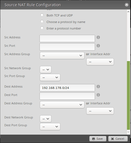

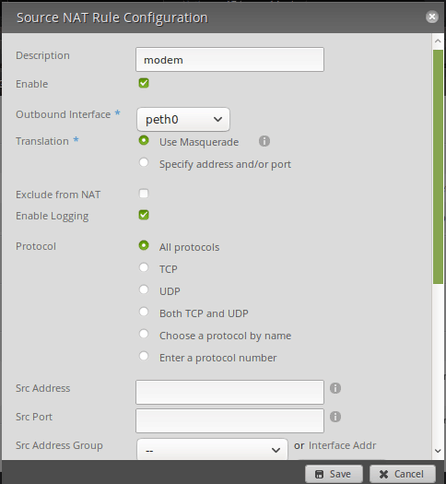

Nieuwe interface aangemaakt met een IP in het subnet van de Fritzbox: peth0
Source NAT masquerade regel aangemaakt (screenshots hieronder)

Heb het gevoel dat ik iets over het hoofd zie. Door het aanmaken van de peth0 interface staat er ook automatisch een route van 192.168.1.0/24 naar 192.168.178.0/24 in de Edge router.
Wat doe ik fout?

- Extra IP in 192.168.178.x toewijzen aan je interface naar je Fritzbox
- Verkeer naar 192.168.178.x niet NATten maar routeren
- Op de Fritzbox een route terug maken voor 192.168.1.0/24 -> 192.168.178.x (IP van je interface op je ER)
Ik gok dat je de laatste niet gedaan hebt. De Fritzbox kent dan 192.168.1.0/24 niet en heeft geen idee dat ie dat terug moet sturen naar je ER.
Dan kun je t wel leuk ernaar toe sturen, maar als er niets terug komt is het resultaat 0
