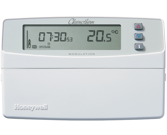

RvL schreef op zaterdag 7 september 2019 @ 10:13:
Chronotherm 4 is er ook modulerend o.b.v. Opentherm. Staat dan ‘modulation’ onder het scherm.
Ik heb m hier hangen namelijk ;)
Die Bosch ketel zal best Opentherm ondersteunen. Dat doet mijn oudere Bosch HRC ook namelijk. Opentherm heeft dan inderdaad de voorkeur want het stookt een stuk comfortabeler en zuiniger.
Wel even opletten want als je van aan/uit naar opentherm schakelt zal je waarschijnlijk ook in de ketel het eea anders aan moeten sluiten.

@Bartmans123
Geen idee, je afbeelding laadt niet ;)
Ik bedoel deze:
Afbeeldingslocatie: https://tweakers.net/ext/f/8NUaNKFVfyPvkBOuBdmlTJOz/full.png
Verschil met de niet modulerende versie qua uiterlijk is dat er bij deze onder het scherm ‘Modulation’ staat. Bij de aan/uit versie staat dat er niet op

Ah, die heb ik niet. Die van mij heeft dat er niet bij op staan.
Qua model wel precies hetzelfde. De mijne is dus de voorloper van die op jou afbeelding.

Bartmans123 schreef op zaterdag 7 september 2019 @ 16:57:
Nee, ding was gewoon in twee smaken, aan /uit en een modulerende versie.
Je lijkt me niet erg technisch, hou er rekening mee dat als je een andere modulerende thermostaat wilt één en ander dan anders op de ketel moet worden aangesloten.
