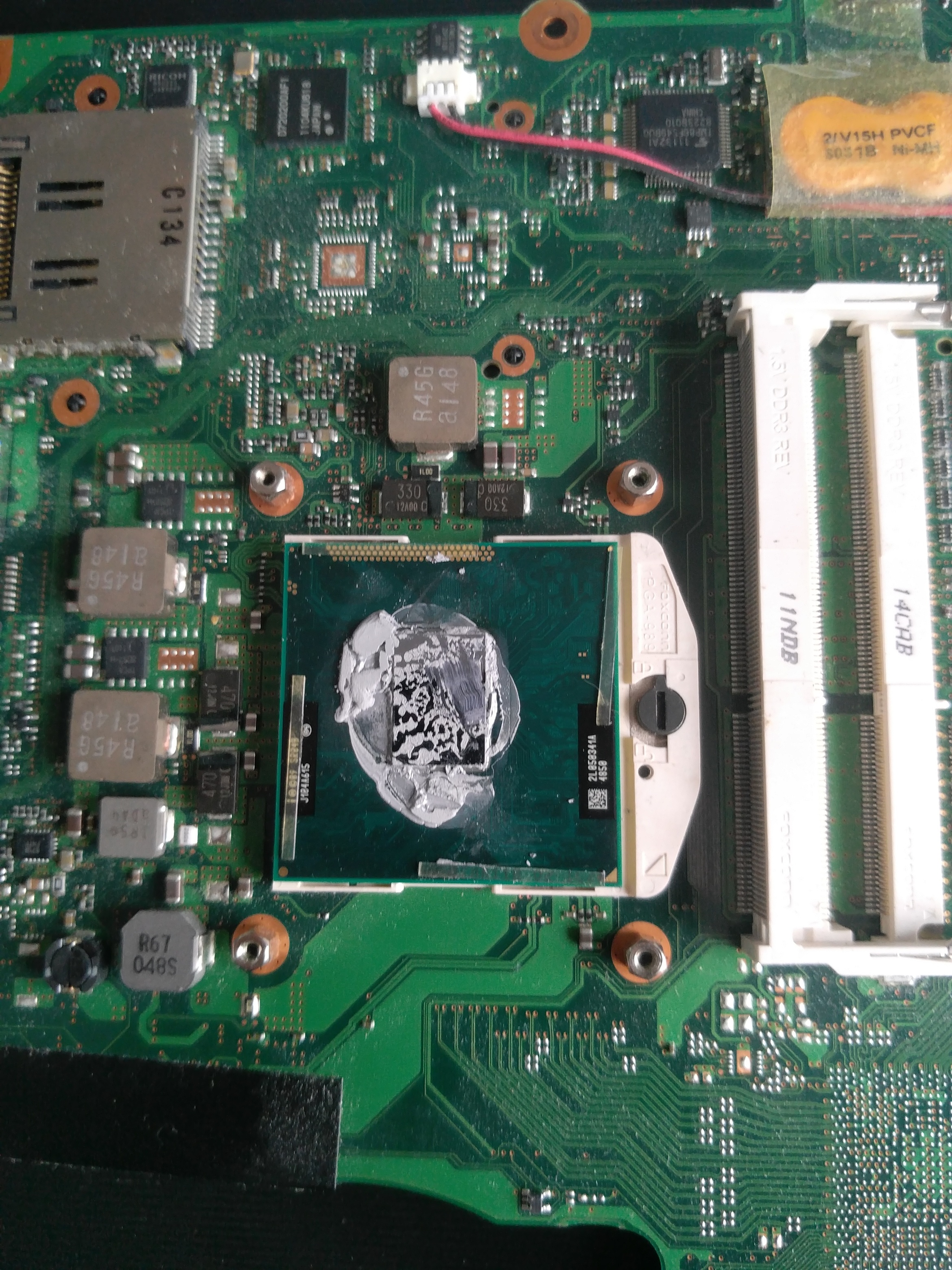

Nu viel me alleen op dat bij deze cooler de afstand tot de schroefgaten 51mm is. Nu is het bij het moederbord van de laptop 42mm en 52mm is.
CPU Laptop
De enigste oplossing die ik kan bedenken is om ijzeren plaatjes te kopen en daar op de juiste afstand de schroefgaten te maken. Alleen ik vermoed dat door de extra dikte van deze ijzeren platen de koeling niet genoeg druk meer heeft op de cpu.
Mijn vraag is of jullie ene goede/handige oplossing hebben?

Lastige met veel (desktop) koelers is dat ze voor een bepaalde socket (reeks sockets) gemaakt worden met bijbehorende mounting equipment.
Echt afmetingen moet je vaak in de specs turen (maar ga er vanuit dat de meeste ruim grotere mounting holes hebben dan je laptop mounting holes :P ).
Wat ik zou doen, is meten hoeveel mm je diagonaal hebt. Grotere kans dat er een koeler is die mogelijk wel de afmeting diagonaal heeft, en dan 2 dingen vast schroeven. Is vaak stevig genoeg (eventueel AMD Athlon style 'kussentjes' op de andere hoeken van de CPU doen voor stabiliteit/stevigheid).
Heb zo ook een keer een koeler gemonteerd op m'n socket 423 P4 (heeft een zogeheten 'narrow ILM' , dus lengte en breedte van de mounting holes zijn niet gelijk, terwijl bijna alle desktop koelers een 'square ILM' hebben, vierkante mounting holes). Toen een Zalman koeler diagonaal gemonteerd, werkte prima.
Eventueel een heatsink kopen zonder mounting holes, en die er zelf in boren (chipset koeler bijvoorbeeld) of misschien een koeler van een oude videokaart (denk aan kaarten Geforce 4 / Radeon 9000 of ouder, die hadden vaak koelers met ongeveer zulke afmetingen qua mounting holes).

Mounting holes bedoel ik de plek waar de schroeven in/door moeten niet zozeer de grootte van de schroef zelf.
Bij veel desktop koelers is dat ruim meer dan van je laptop bordje (wat ik gisteren zo snel even gemeten heb op wat dooie bordjes hier ga je al snel richting 70mm tussen de mounting holes).
Gaten boren in een heatsink boeit niet veel voor de koelprestaties (immers, dingen zoals chipset heatsinks zitten ook gaten in gemaakt). Grootste deel blijft aanwezig en daar gaat het om bij een heatsink. Echter, moet je uiteraard niet gaan boren in plekken/heatsinks met heatpipes, als die lek raken is het wel gedaan met de koel prestaties :P
Als ik even de specs opzoek van die Toshiba, zit er een i5 2410m in, dat is een CPU met een 35W TDP.
Dat moet met een beetje heatsink te koelen zijn, als je soms ziet wat voor kleine heatsinks er bijvoorbeeld op die Atom moederbordjes zaten (waarvan de chipset iets van 45W tdp had als ik me niet vergis).
