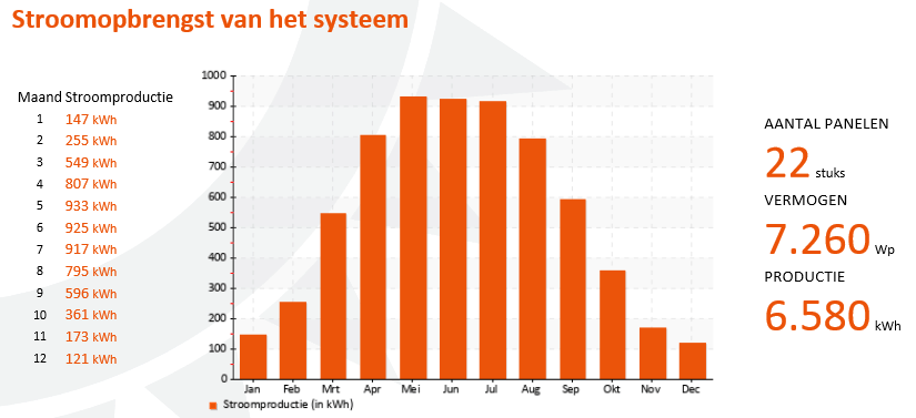

Opbrengst:
Afbeeldingslocatie: https://tweakers.net/ext/f/ZZh5h86dbQRL82ci9xnQh4Ll/thumb.png
Met alle materiaal, gaat dit € 10300 kosten incl. BTW dat zou ongeveer € 1,42 WP zijn
en excl. de BTW € 1,17 WP
Wat zijn mijn vragen, is dit een goede opstelling/maximale aan zonnepanelen.
En wat vinden jullie van de prijs? Als ik alles vergelijk met winkelman site is de prijs niet raar volgens mij, maar Panasonic zijn dure panelen, is er een beter alternatief?

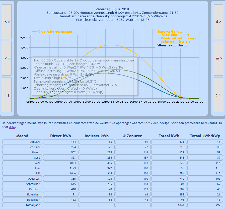

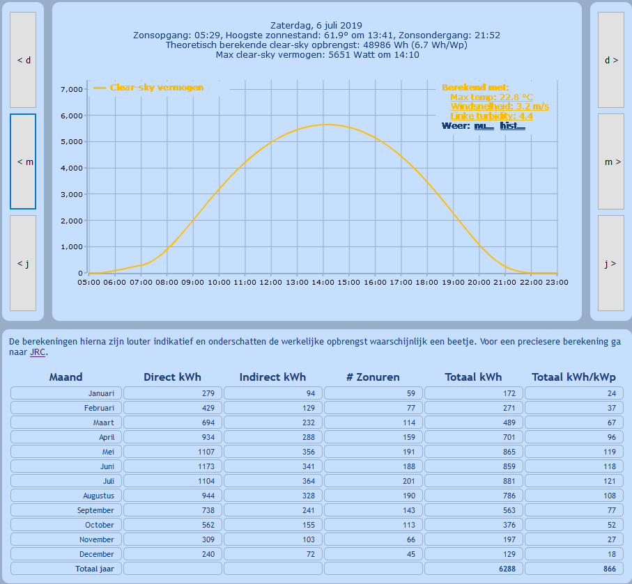

Omdat ik het voor iemand anders doe, (en ik heb ook nog niet zoveel kennis) heb ik een berekening met PVcalc gemaakt voor de 22 panelen 11 op zuidwest en 11 op noordoost.
ZuidWest - NoordOost
22 panelen op zuid west
ZuidWest
Ik vind het verschil wel meevallen 500KWh minder totaal, en de overlap van ochtend zit dan je winst.
Rond 11u zou de opbrengst ongeveer gelijk zijn van beide opstellingen.
