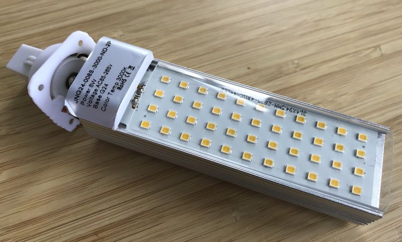

Buitenkant, afdek al losgehaald;
Afbeeldingslocatie: https://tweakers.net/ext/f/76T3HRkKVgCpXlYUFhZLEvsP/medium.jpg

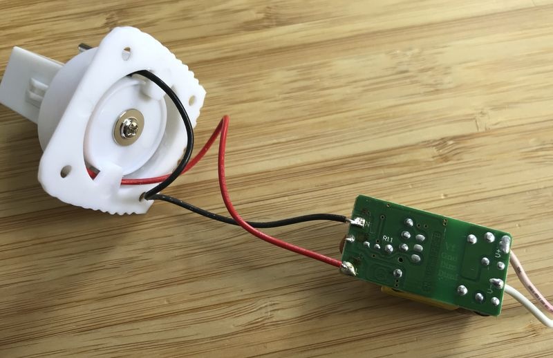

Plaatje met ledjes en verpakte electronica uit profiel geschoven. Plaatje met ledjes heeft een soort veegje smurrie achterop wat waarschijnlijk voor TIM moet doorgaan.

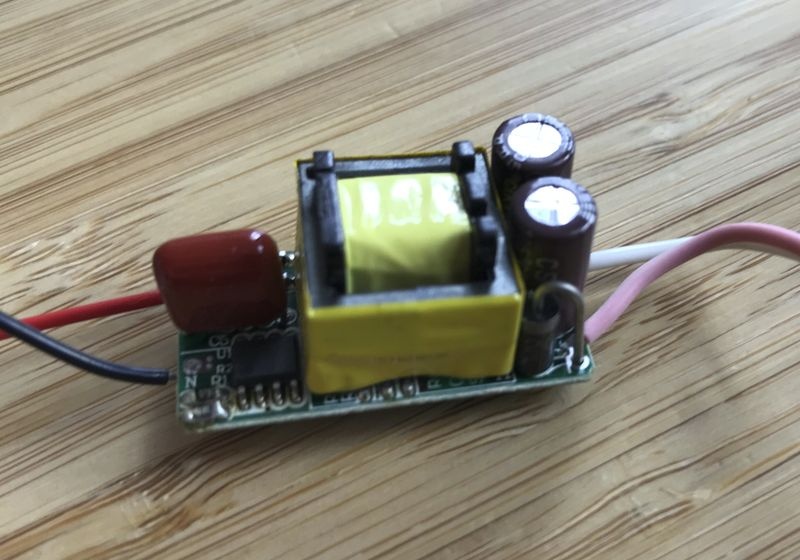

Na wegknippen krimpkous

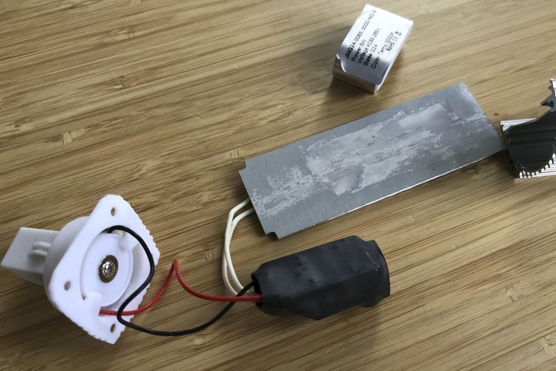

onderkant print
Afbeeldingslocatie: https://tweakers.net/ext/f/tTLxUjBO0lXOzCJIHhqdLM8O/medium.jpg

Ziet er best OK uit. Er zit een aluminium heatsink lijkt het op de acherkant van de leds. Hoe oud zijn ze? Misschien is de koelpasta droog? Misschien eens kijken wat er warm word?

De voeding ziet er niet veilig uit met die printspoortjes waar 230 op staat met wat klodderig gesoldeerde smd weerstandjes en minimale afstand tussen de spoortjes.
  • Sine
  • Laatst online: 14:48
Dat valt me eerlijkgezegd nog prima mee, er lijkt zelfs voldoende scheiding tussen primair en secundair te zijn.
Goed, dat ene SMD-tje hangt er een beetje aangetacked naast, en die is waarschijnlijk met de hand er op gepikt om de stroom van de driver in te stellen.

@Torac leds zitten op alu plaatje wat weer in alu profiel schuift. Led-plaatje zit niet superstrak tegen profiel aan. Maar het hele profiel wordt kneiterheet dus warmteoverdracht is er wel. (alles wordt warm :) Ik zou bij een werkende eens meer TIM er in kunnen stoppen..

@_ferry_ @Sine thnx, ik vind dat lastig te beoordelen
thnx iig y'all. Wat ook het geval is, is dat deze lamp aan het knipperen was, en dezelfde lamp een meter verder ook aan het meeknipperen was.. Veroorzaakt zo'n falende lamp dan storing op het net oid? Lamp vervangen en die ander knipperde ook niet meer..?
Twijfel had ik ook over of je die 230 zo mag verpakken in 1 laagje en dan in een metalen profiel stoppen..
Hoezo? Er zit krimpkous omheen en het geheel ook nog in een eigen behuizing.
Daarnaast is dit prima gesoldeerd. Of het netter kan, vast wel. Maar dat doet absoluut niks af aan de veiligheid.

Ik ben er nooit echt voorstander van om zo'n ding te reverse engineeren om veiligheidsvragen te beantwoorden. Als het echt heel slecht is kun je het met het blote oog wel zien, maar in andere gevallen kun je het beter vanuit commercieel perspectief benaderen. Is de fabrikant of importeur te identificeren? Wie heeft dat ding geleverd? Is het mogelijk dat er imitatie is geleverd? Bij wie kan ik aankloppen als er ongelukken hiermee gebeuren?
In dit geval kan ik al geen leverende partij identificeren, er staat geen merk of adres op en het partnummer is onbekend op Google. Dat is al foute boel, dan zijn die compliance symbooltjes ook niks waard als ik daar bij niemand voor kan aankloppen. Vanuit technisch perspectief oogt die voeding een beetje dubieus qua topologie en betwijfel ik ook die ook enig fatsoenlijk rendement haalt (wat toch wel de beweegreden is om voor led te kiezen), maar daar zou ik wat metingen op moeten los laten om het te bewijzen.
Dus deze lamp zou er bij mij al niet in komen.

https://www.jnled.org/pro...4/jng24-008s-6000-dim-4p/
Maar misschien is deze lamp van TS wel namaak...

Dat is 'm inderdaad, die had ik niet gevonden. Maar een gelikte site van een bedrijf uit Hong Kong vind ik niet goed genoeg, eerder verdacht, want dit is niet hoe je zaken doet met Hong Kong. Ik zie op de afbeelding van de datasheet ook grote verschillen met labeling en de silkscreen van de pcb. De kleurtemperatuur van 3000K naar 6000K, er zitten overduidelijk andere leds in, en schijnbaar is dit ding nog dimbaar ook _O-
Als de 'fabrikant' in Hong Kong zit wil je een Europese importeur hebben die garant staat voor dit ding, maar ook het kanaal die 'm uiteindelijk levert kan ook veel zeggen. Het is poepsimpel om hier een fatsoenlijk alternatief voor te vinden waarmee je geen enkel risico loopt, Philips Corepro led PLC lampen kan ik voor ver onder de 10 euro kopen. Is het nou echt de moeite waard om daaraan te centenneuken?
