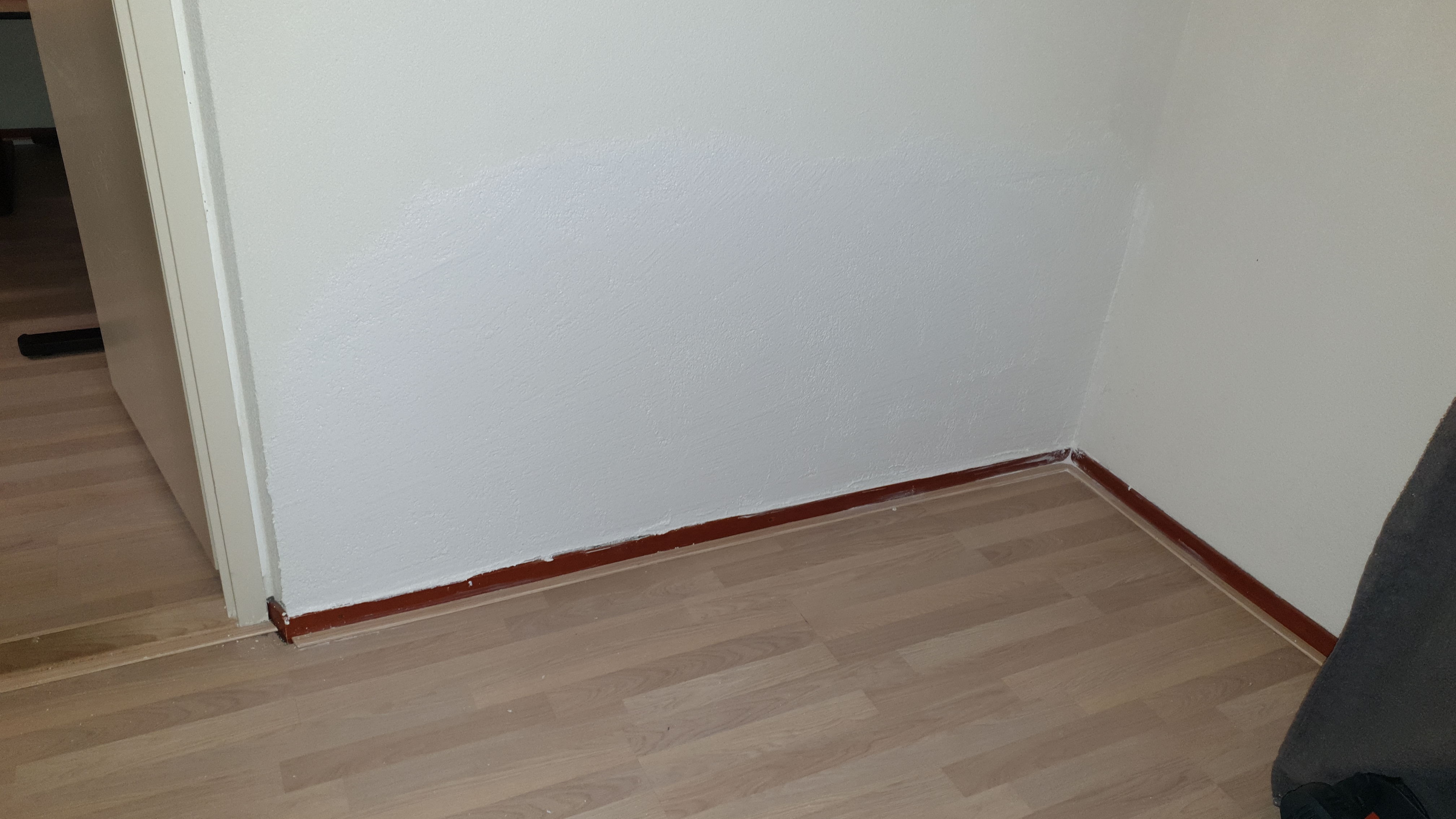

  • oji
  • Laatst online: 29-11-2025
Duurde veeeeeeeel langer dan ik hoopte maar gisteren eindelijk tijd gehad om het te doen en moet zeggen dat het goed gelukt is.
Is wel zichtbaar maar dat werd al gezegd.
TNX voor de hulp

  • oji
Afbeeldingslocatie: https://tweakers.net/ext/f/vmRgnxioQFZHuzJdtpgFlGvE/full.jpg
Je ziet een kleur verschil maar na het sauzen denk ik dat het nog minder zichtbaar wordt.
